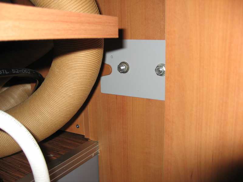

  • Servus Dieter
    Ich habe mir für meinen Hydraulikheber, mit dem Kreisbohrer DM ca. 7 cm aus einen 4 cm dicken Buchensperrholz eine Beilage gefertigt oben und unten noch einmal ein Loch mit ca. 1,5 cm tiefe gebohrt so bleibt es auf dem Stempel und beim vorderen Ansetzpunkt über die Schraube so daß eine großflächige Auflage gewährleistet ist und ein Abrutschen dadurch verhindert wird. Zur Not hätte ich noch einen Elektrischen Scheren-Wagenheber mit 12 V da muß aber die Anschlußdose stark genug abgesichert sein Funktioniert aber Prima.

  • Hallo Heinz-Günter,
    Das ist eine prima Lösung. Ich werd das evt. auch so machen. So wie ich sehe ist die Halterung in der Verzurrschiene befestigt.
    Also ohne Bohren usw. und jederzeit schell wieder ausbaubar.
    Gut gemacht.
