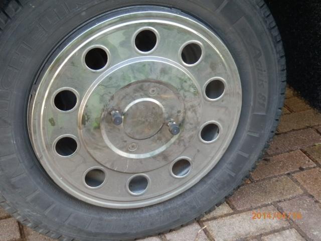

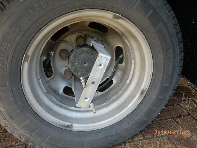

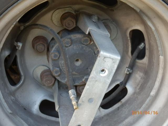

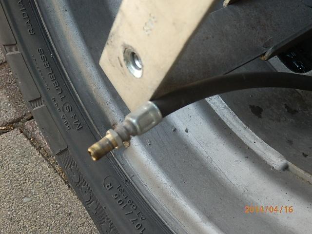

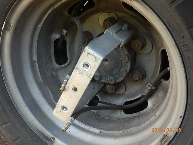

  • Hallo Uwe,
    ich habe flexible Verlängerungen an die Radkappen geführt und dort verschraubt. Die Verlängerungen sind an der Felge mit Kabelbindern fixiert. Das hebt seit vier Jahren bombenfest und hat sich auf den Straßen in Osteuropa bewährt. Bilder ohne Radkappen habe ich keine. Meine Sphinx steht seit zwei Wochen in der Werkstatt - unter anderem wegen dem Turbolader. Morgen soll ich erfahren, wie es damit weitergeht.

  • Hallo Uwe,
    heute habe ich Bilder an den Hinterrädern gemacht, um dir zu zeigen, wie das TireMoni-System bei meiner Sphinx hinten organisiert ist.
    Denke auch an den Verstärker, ohne den es bei mir nicht funktioniert hat.
