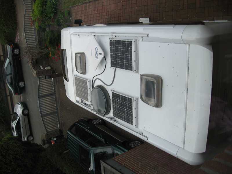

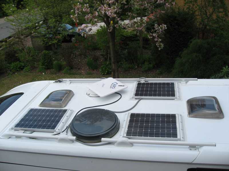

  • Nach vielen Überlegungen, Zeichnungen und Gedankenspielen ist das Dach des Van TL500 jetzt vollgepflastert.
    Da es jetzt eine kleine Klimaanlage mit nur 78cm Länge gibt, Dometic Fresh Jet, ist hinten sogar dafür noch Platz vorhanden.
    Falls erforderlich.
    Die Solaranlage ist komplettiert, die drei Module a 50 W sind aufgeklebt.
    Das Wetter spielte heute über Tag mit, warm, sonnig, trocken.
    Die Sat-Anlage ist montiert. Aber noch nicht getestet, das Haus steht im Weg.
    Die Löcher für die Durchführungen wurden vorher bei HCCW in Wusterhausen gemacht.
    Die 12 V Stromversorgung habe ich noch etwas weiter optimiert.
    Danke an Hobby für die zur Verfügung gestellten Schaltpläne. So langsam verstehe ich den Van.
    Nun können die Spoilerklebungen aushärten, dann geht es in ein paar Tagen zum Testen raus.
    Das möchte ich allerdings nicht jedes Jahr machen. Aber es übt ungemein. Ohne die Erfahrung aus dem Vorjahr wäre die Unsicherheit, keine Fehler gemacht zu haben, größer.

  • Hallo Heinz-Günter,
    Glückwunsch,sieht doch gut aus,das ist doch was,das eigene Kraftwerk an Bord zu haben.
    Die Kabelführung ist etwas gewöhnungsbedürftig,ich bevorzuge da die Führung in Kabelkanäle.
    Die Kabel werden bei der freien Führung,durch Regen,Sonne Schnee und Eis sehr belastet.
    Trotzdem jetzt kann jetzt der Urlaub beginnen.
    Gruß Dieter
    braucht man einen Computer.
    zur Frage der Kabelbefestigungfolgendes:
    Die Kabel, für Solar H07RN-F, für die Sat-Anlage ein PVC Schutzmantel als Überzug auf dem werksseitig vorgefertigten Kabelbaum, werden in relativ teuren 20mm Spiralschläuchen untergebracht.
    Die sind UV-beständig und schützen komplett.
    Dieser Schutzschlauch wird mit 20mm Klemmschellen auf dem Dach befestigt.
    Allerdings nur geklebt. Sie müssen gut aufgerauht werden und Grundierung ist wichtig. Ich habe festgestellt, dass sich die Klemmschellen bei unzureichender Vorbehandlung nicht stabil sitzen. Falls das nicht hält, kommen evtl. Kanäle zum Einsatz.
    Beim Vorgänger Van hatte die Werkstatt die Schellen noch zusätzlich ins Dach geschraubt. Auf keinen Fall mache ich das. Die Abdichtung ist dann sicher nicht einfach.
    Daher habe ich auch auf die Verschraubung der Grundplatte der Sat-Anlage und der zugehörigen Durchführung verzichtet.
    Ten Haaft, der Sat-Lieferant, empfiehlt das nur, um nach Montage schneller wieder fahren zu können.
    Welch ein Irrsinn.
