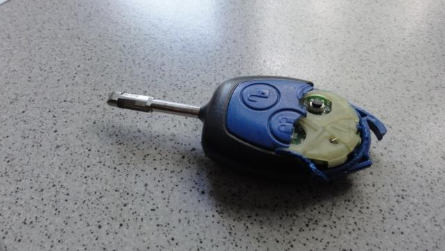

Meine nächtlichen Alpträume kreisten immer stärker um meinen neulich 'reparierten' Zündschlüssel.
Dem war vor einiger Zeit der Bügel für den Schlüsselbundring endgültig abgebrochen.

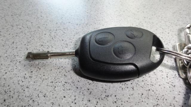

Hab mir dann bei einem Händler bei Amazon ein für den Transit (?) bestimmtes Schlüsselgehäuse für €9,- bestellt.
Die Idee ist, die Elektronik aus dem defekten auszubauen und in das 'neuen' einzubauen und den alten Bart auch am 'neuen' anzubringen.
Der Haken daran: das Gehäuse ist etwas zu klein für diese Elektronik.
Daraufhin wollte ich das neue Gehäuse halt ohne Elektronik verwenden, mit dem alten Bart.
Ich glaub auch, dass das schon funktioniert hat.
Bis gestern, s.o.
Hab nun das Ganze wieder in den alten, defekten Zustand zurückgebaut, und siehe da, die Kiste startet wieder.
Hin- und herbauen zeigt, ohne die Elektronik am Bart, wird die Wegfahrsperre aktiv.
Somit muss auch der Ersatzschlüssel, der keine Fernbedienung hat, zumindest eine Elektronik haben (oder?).
