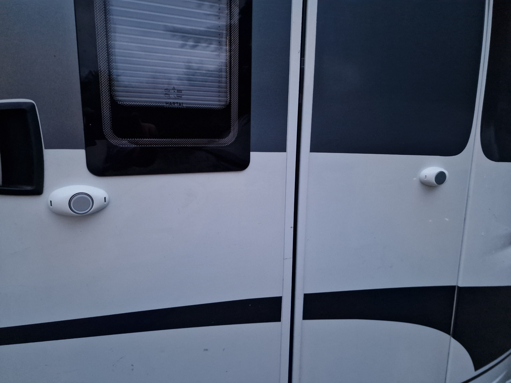

    dank der Empfehlung von Kalle auf dem Forumstreffen habe ich meine ausgeleierten Feststeller der Eingangstür nun auch auf ein Magnetsystem umgestellt.
    Und es hält bombig.
    Der einzige Nachteil ist, dass das Teil nur in England zu bekommen ist und, dass die mehr als 20 Euro für den Versand verlangen.
    Hat sich aber trotzdem gelohnt.
    Danke Kalle und liebe Grüße von Sabine + Uli
  • Hallo Uli,
    mich würde auch interessieren, wie die montiert werden. Bei meiner Tür wurde etwas repariert und seitdem stehen die Magnete nicht mehr genau zueinander und haben daher etwas an Haltekraft verloren. Kann man das richten? Bevor ich 100 km zum Händler fahre und der mir dann sagt, dass man da nichts machen kann, würde ich gerne mal selbst nachschauen. Diese beiden senkrechten Schlitze haben doch sicher eine Bedeutung. Kann man da die Kappe abnehmen? Ich traue mich noch nicht, da einen Schraubendreher anzusetzen - zu schnell hat man was kaputt gemacht.
    Peter
    zuerst die Antwort für IBI: es müssen leider neue Löcher gebohrt werden. Die alten Fixpunkte passen nicht mehr. Ich hab zusätzlich Kleber druntergepackt und damit auch die alten Löcher verschlossen. Die Dinger sind wirklich TOP, man kann sie allerdings nur über ebay in England kaufen. Kostenpukt knapp 38 Euro plus 22 Euro Versand.
    Und nun zu Peters Frage: unter den beiden Schlitzen verstecken sich die Haltehaken der Abdeckungen. Die kann man vorsichtig abhebeln. Man kann die Teile aber nicht über Langlöcher oder ähnliches verschieben. Da müsste neu gebohrt werden.
    LG Uli
  • Moin Uli,
    egal, jetzt bestellt. Wenn man bedenkt was ne Tankfüllung kostet sind jetzt 55€ ein Schnapper. Ne im Ernst. Ich musste nun schon 2 Mal die Hobby Türhalter ersetzten. Wenn die Tür beim Windstoss in die Halterung knallt, spaltet sich das Plastik, da rastet dann nichts mehr. Daher werde ich es jetzt mal damit versuchen. Finde das sieht auch vom Foto her gut aus. Was mann hier bei uns im Markt so findet sagt mir irgendwie nicht zu. Daher danke für dein Foto und Eure Empfehlung (von Dir und Kalle )
    Gruß IBI
    möchte mich da auch noch einmal einmischen.
    Ich habe sie Original bei Hobby(Firma Bodenburg) montieren lassen.
    Kein Bohren nötig. Sind passende Teile die ja mittlerweile auch serienmässig verbaut werden.
    Abdichtmasse kam natürlich auch darunter. Kosten inkl. Montage waren 65 Euro.
    Gruß Kalle
    Kann Ulis Aussage voll bestätigen:
    -Schlitze sind für die Demontage der Kappen, mit dünnem Schraubreher vorsichtig die 2 Haltelaschen mit Rastnasen wegdrücken, dann gehen die Kappen runter.
    -Auf jeden Fall die Magneten mit Sika oder ähnlichen Kleber ankleben, auch in die zu bohrenden Löcher den Kleber drücken, so dass die Schrauben gut eingeschmatzt sind.
    Meine Magneten haben so eine höllen Haftkraft, ich hab immer schiss, dass die abreissen.
    Mit hat in Spanien beim Öffnen der Tür der Sturm diese aus, der Hand gerissen, die ist voll gegen die Magneten gedonnert und hat beide schwarzen Kappen zerbrochen. Entsprechend hab ich mir auch in England die weissen Magnete bestellt (ohne Porto, Sohn arbeitet in UK), nun ist alles wieder gut.
  • Früher haben die Magnete auch super gehalten, aber die Tür musste raus und neu eingeklebt werden, weil sie nervtötende Geräusche machte. Dabei sind die Magnete nun nicht mehr hundertprozentig genau aufeinander ausgerichtet (habe ich bei der Abnahme natürlich nicht bemerkt). Wenn die nur verschraubt und nicht verklebt sind, könnte man die vielleicht neu ausrichten. Aus einem Loch kann man ja auch schnell ein Langloch machen. Aber bei einer Verklebung sieht die Sache schon schwieriger aus.
    Peter

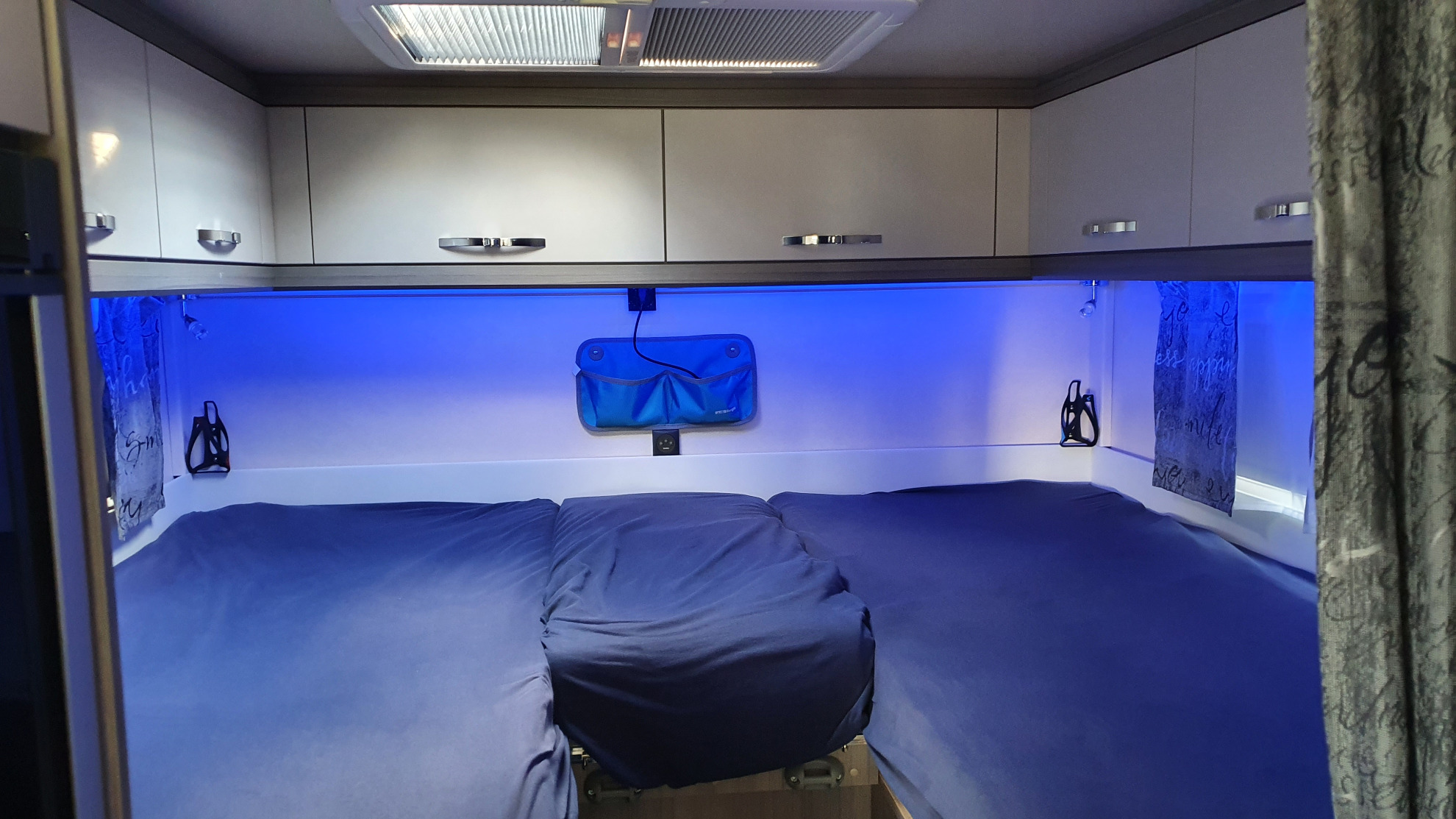

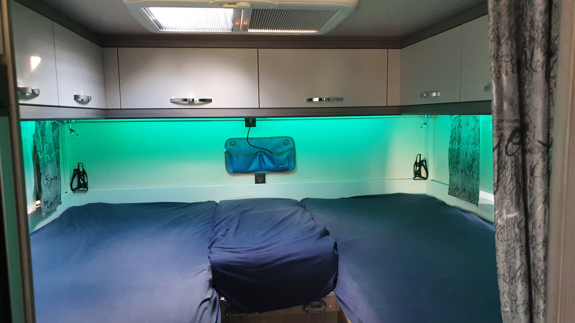

  • So,
    jetzt endlich mal ein bisschen Ambientebeleuchtung nachgerüstet und Kalle's Anregung für den Schuhorganizer angenommen.
    Ausserdem Flaschenhalter (also eigentlich fürs Fahrrad) links und rechts am Bett angebracht.
    Viele Grüsse
    Dirk und Doro
