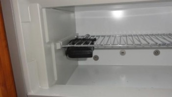

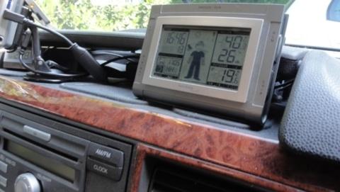

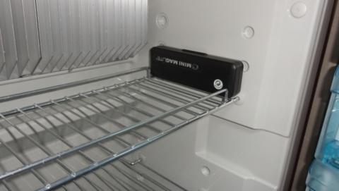

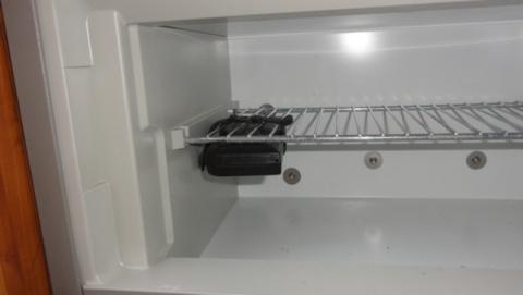

    meine erste Anschaffung für's Womo war eine Funkwetterstation, an die man 3 Sensoren anmelden und anzeigen kann.
    Einer ist im Kühlschrank, einer im Gefrierfach und der dritte draussen (eingebüchst in Plastik-Dosen).
    Glaub, ich hab auch schob welche gesehen, bei denen man Alarmschwellen vorgeben kann.

    das ist ja Überwachung pur grins gibst das auch für den Ofen ??? (( Dann wüsste Elke immer genau wann das halbe Schwein auf Toast fertig ist )) lach Aber im Ernst -- wo hast du denn die 3te Messonde aussen angebracht??

    Um die Temperatur zu überwachen habe ich auch ein Funkthermometer im Kühlschrank.
    Übrigens habe ich zusätzlich Funkthermometer auf den Aufbaubatterien, unterm Bett im Stauraum und außen, in einer wasserdichten Abzweigdose unter dem Womo. Jeder hat halt so seine persönliche Meise.
