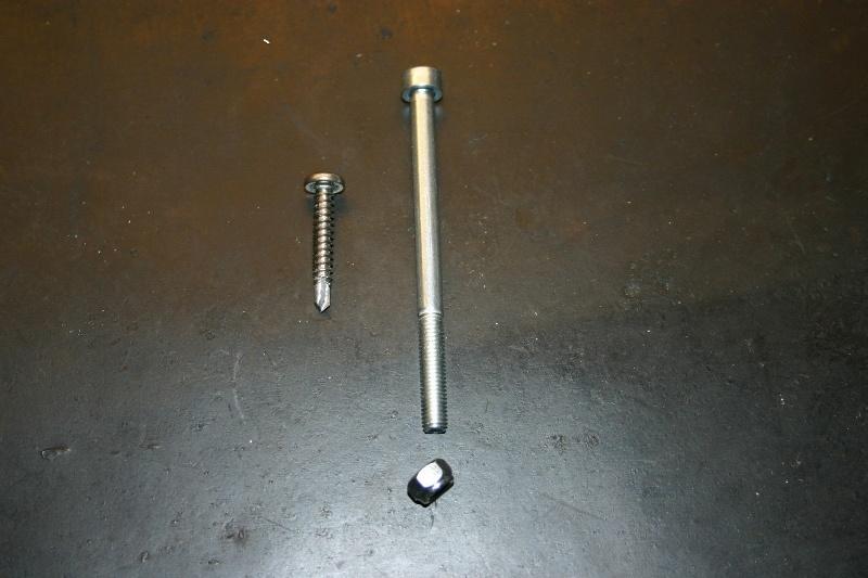

    Allerdings hab ich dabei genauer Maß von den Blechschrauben genommen und festgestellt, daß der Kern nur 3 mm beträgt!
    Die Abscherschräfte und Traglast dürften auch hierbei ausreichend sein.
    Die mögliche Belastung der Leiter aber war und ist mir nicht bekannt.
    Und ich wollte nicht bei jedem Pommes und Stück Schokolade wieder die Waage rausholen !!!
    Also hab ich mir lange M 5er Inbusschrauben Mat. 8.8 besorgt bei denen das gewindefreie Schraubenteil ganz durch den tragenden Bereich des Kunststoffverbindungsteiles geht und erst hier mit dem Gewinde beginnt.

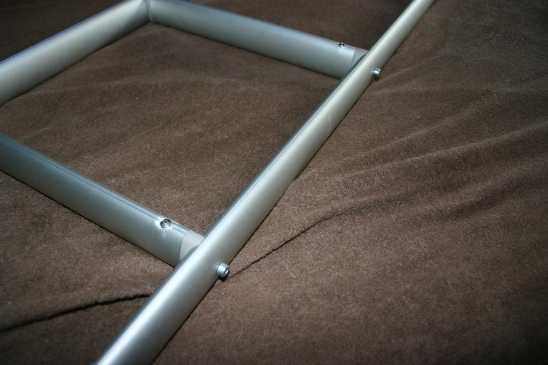

    Die Kunststoffverbinder sowie die vorhandenen Löcher in den Langsholmen auf 5 mm auf- bzw. durchgebohrt.
    Kunststoffverbinder mit Inbusschrauben und selbstsichernde Muttern an die Längsholme verschraubt.
    Alles mit Sprossen zusammengesteckt und mit den hinteren Blechschrauben fixiert.
    Die haben sowieso nix zu tragen!
    Fertig! Da knarrt und wackelt nix mehr!
