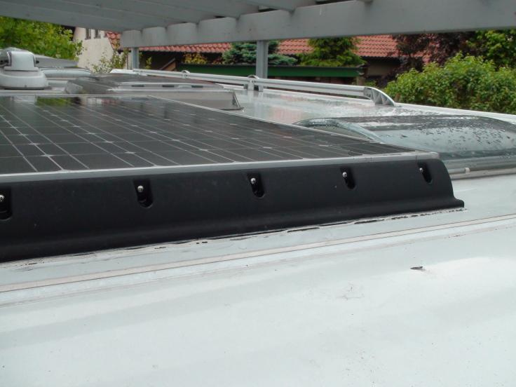

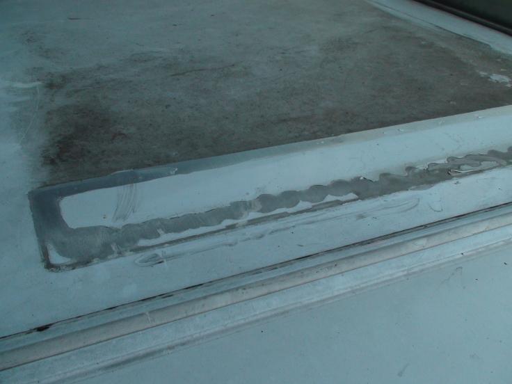

    der Sikaflexkleber und das Sphinxdach, eine lösbare Verbindung.
    Bei mir hat sich im Bereich der geklebten vorderen Solarhalterung der Lack des Daches gelöst. Ist der erste Fall der so vorgekommen ist. Und das natürlich bei mir. Wir haben jetzt den vorderen Halter entfernt, ich warte auf eine Stellungnahme. Wir sind erst am Montag vom Gardasee zurückgekommen, Klärung folgt. Gottseidank hatte ich vor der Abfahrt nochmal (mehr zufällig) auf das Dach geschaut.
    Das Moderatorenteam:
    Bitte auf den Pfad klicken, dann erscheint das Bild.
    http://666kb.com/i/bjxvwvqo9zcjvv00j.jpg
    http://666kb.com/i/bjxw1j4ccv3ogkvkj.jpg

    Ui,ui, ui mein Freund, wie sieht denn das Dach aus?
    Da ist aber mal Putzen angesagt
