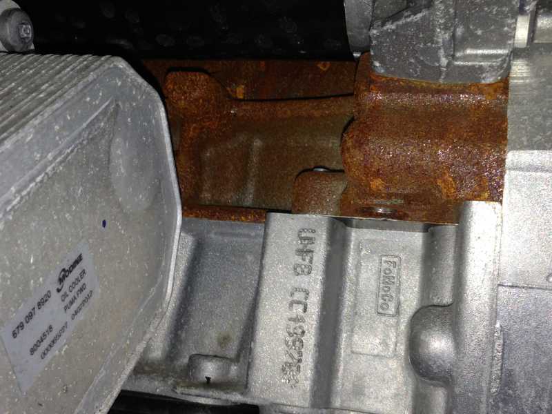

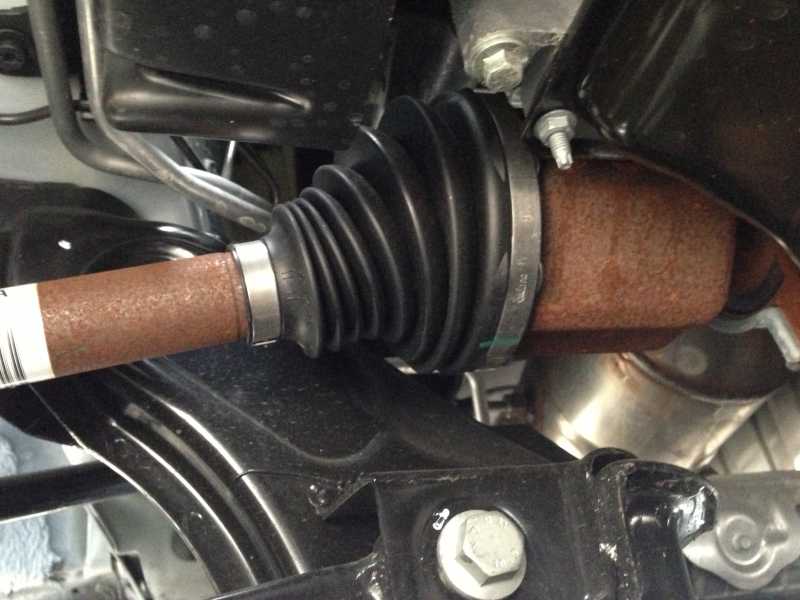

    Nun die Probleme: Ford Transit, total rostiger Motorblock und Gelenkwellen, keine Radkastenverkleidung, durch die riesigen Löscher
    tretsch nasse Scheinwerfer vorn rechts, schlechte Blechverarbeitung, noch schlechtere Unterbodenversieglung.

    Der Rost an den Gussteilen ist auffällig, aber m.E. nicht aufregend.
    Es deutet darauf hin, dass das Chassis schon einige Zeitgestanden hat.
    Du kannst an Hand der Fg-Nr. das Fertigungsdatum des Chassis aus der Ford Etis-Datenbank ermitteln.
    (Ford>Etis>FG.Nr).

    der Rost am Motorblock und den Antriebswellen ist "normal", mach Dir keine Sorgen.
    Ist nur kosmetisch - auch wenn es gräßlich aussieht.

    Antriebswellen und Motorblock werden meist in roh eingebaut. Maximal ist etwas schwarze Farbe drauf.
    Aber der gezeigte Oberflächenrost hat keinerlei Einfluß auf die Funktion und Haltbarkeit des Teiles.
    Unterbodenschutz + Hohlraumkonservierung ist in der Tat beim Transit augenscheinlich sparsam.
    Trotzdem hat unser 2007er, auch nach TÜV-Aussage, keinen Nachholbedarf!
    Wer also mehr möchte dem rate ich zu Mike-Sander-Fett....!

    Der rostige Motorblock ist einfach eine Sache des Geldsparens bei Ford. Habe neulich etwas über den Dacia Logan gesehen, dort war es genauso weil kein Motorlack verwendet wurde.

    also das mit dem Rost sehe ich auch nicht so schlimm, Ford antwortet, da es sich um volles Material handelt sei es nicht schlimm, und beeinflusst nicht die Funktion.
