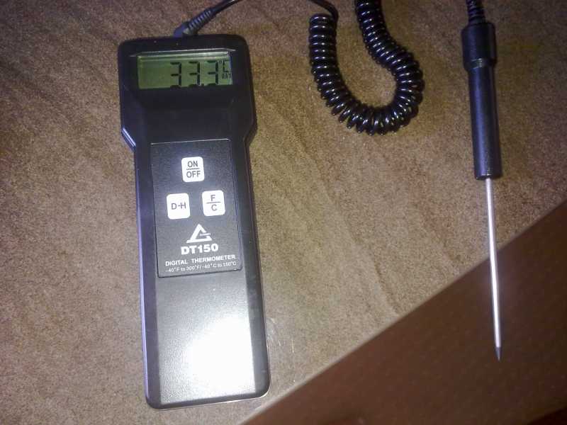

    Bild 1 Innerraumtemp. 33,---- Grad

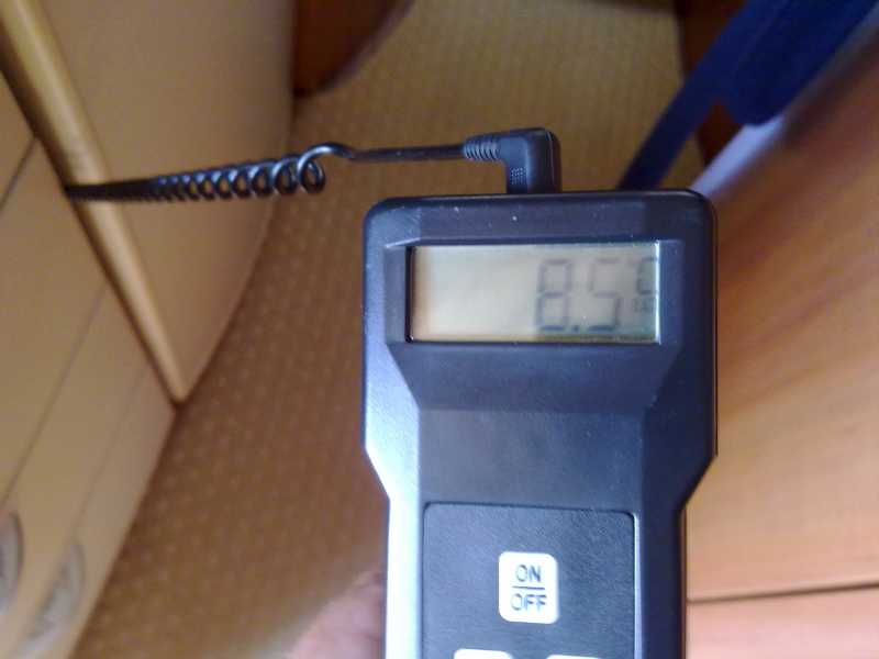

    Bild 2 8,5 Grad (beste Biertrinktemperatur

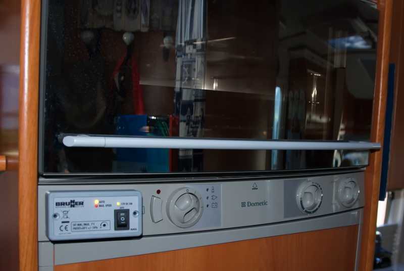

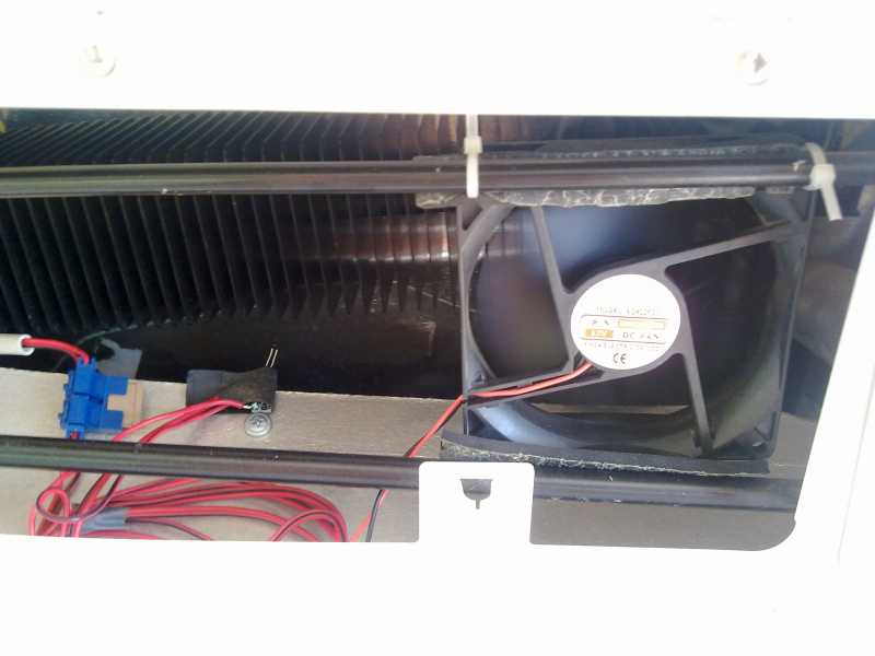

    Bild 3 Installation ist noch im Testaufbau (wird zu Hause noch verbessert mit Schalter usw)

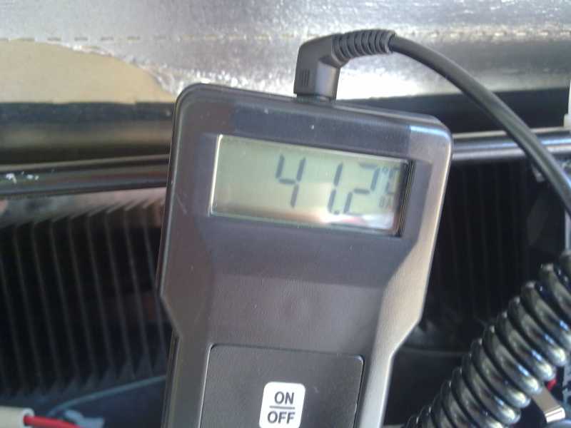

    Bild 4 Der Wärmetauscher hatte ohne Lüfter 15 Grad höhere Temp

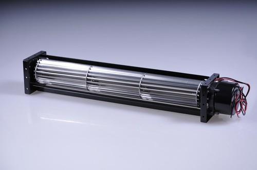

  • Hallo Miteinander,
    was haltet Ihr von einem Querstrom-Lüfter,
    wäre der vielleicht noch effektiver?
    Hatte auch schon ein paarmal Probleme mit meinem
    Kühlschrank.
    Gruß Frank
  • Hallo Frank,
    natürlich bleibt Dir überlassen, die natürliche Luftzirkulation muß
    erhalten bleiben.Der Kühlschrank soll normal ohne Lüfter arbeiten.
    Durch den Einbau eines im Bild dargestellten Querstromlüfters würde,
    die Luftzirkulation eventuell gestört werden und der Kühlschrank würde
    immer mit der Zwangsbelüftung arbeiten.
    Dieter
    braucht man einen Computer.
  • Moin Frank,
    hinzu kommt die Leistungsaufnahme. Es braucht ja nicht viel, um den Luftstrom zu verbessern, ich könnte mir vorstellen, dass mit einem Radiallüfter das ganze überdimensioniert ist und unnötig viel Leistung zieht.
  • Hallo Frank,
    wenn Du den einbaust, zieht es dir die Wurst vom Rost im Kühlschrank runter! :laugh:
