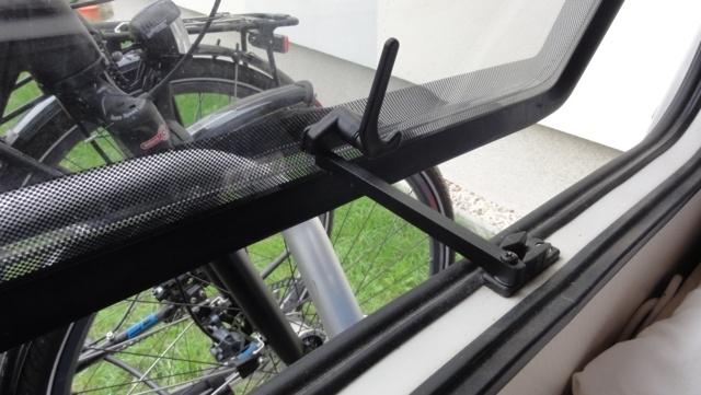

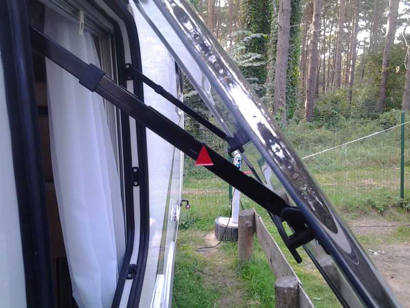

Wenn auf dem Heckträger die Fahrräder montiert sind, kann man das Heckfenster
ENTWEDER: nicht aufstellen, da der Platz nicht bis zur ersten Arretierung reicht ![]()
ODER: wenn es doch zur Arretierung reicht, muss man die Fahrräder abmontieren, damit man das Fenster ganz hochklappen kann, um die Verriegelung wieder zu lösen ![]()

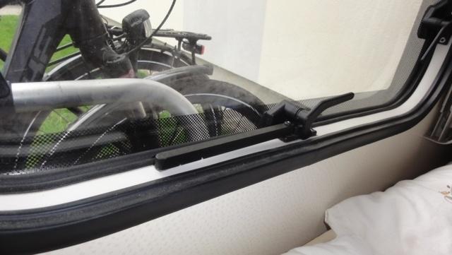

Als zusätzlichen Aussteller habe ich eine Alukantleiste mit einer der Schrauben (verlängert) der Fensterverriegleung daran befestigt.
Die Leiste parkt auf der Fensterrahmenkante oder wird zum Aufstellen nach aussen gedreht.
Eventuell könnte man auch den vorhandenen Verriegelungsmechanismus manipulieren (1x kurzes Rasten und kurzes Entriegeln würde mir da reichen) , aber ohne Zerstörung war mir die Funktionsweise nicht direkt zugänglich.
Und so tuts ja auch ![]()
