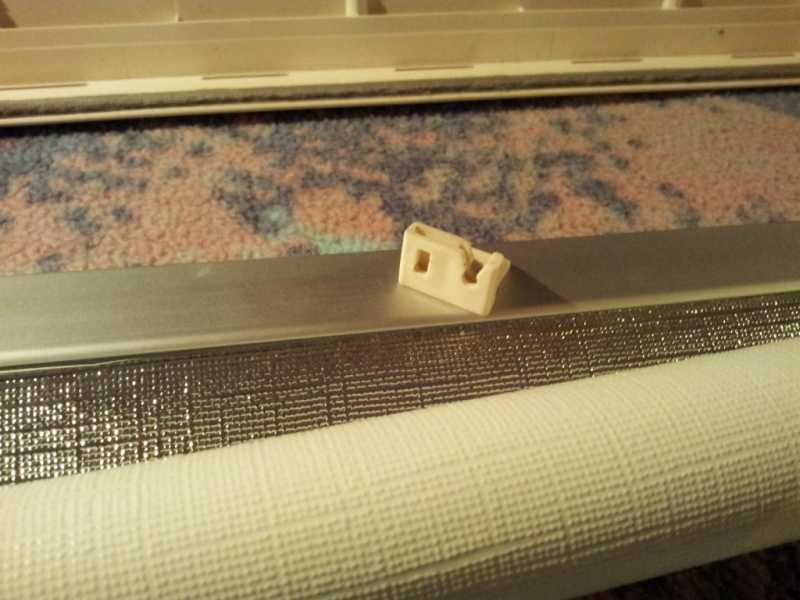

    Ich vermute ganz stark, dass die Gegenlager der Rollos kaputt sind. Es stecken vier identische da drinnen (s. Foto)
    Vom Rollos ist jeweils eine Seite (die mit der Feder) in einen Vierkant gesteckt, und der wird irgendwann rund, so dass der Vierkant darin mitdreht.
    Wenn der Vorgänger das nicht schon mal gemacht hat, kannst Du die einmal durchtauschen, oben links nach unten rechts und umgekehrt, dann hast Du wieder jeweils ein intaktes Vierkantloch am Ende mit der Feder.
    Die Feder muss gut vorgespannt sein, bevor das Gegenlager mitsamt dem Rollos wieder eingesetzt wird. Bei aufgerolltem Rollos müssen ungefähr 12 Umdrehungen vorgespannt sein, es ist ratsam, das obere zwei Umdrehungen mehr vorzuspannen, als das untere, da es sonst manchmal nicht in der abgedunkelten Position hält.
