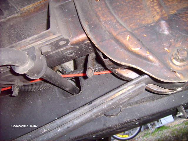

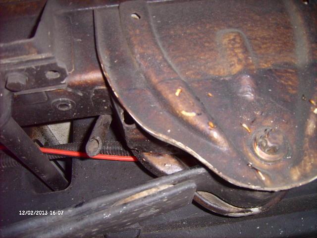

  • Jetzt im Urlaub sassen entspannt vor unserem WoMo. Auf einmal hatten wir Wasser an den Füssen und konnten uns das nicht erkläre. Nach längerem suchen fand ich unter dem Fahrzeug einen kurzen Schlauch aus dem ohne fremdes dazutun das Wasser
    lief. Kann mir jemand erklären wieso Wasser rausläuft ohne das das Womo bewegt wird. es hörte auch von selber wieder auf.
    Auf den Bilder ist ein Stückchen Schlauch zu sehen. Hier kam das Wasser raus.
    so wie das aussieht, ist das der Schlauch für die Boiler-Entwässerung.
    Wenn die Entwässerung (Winter) bei Euch automatisch funktioniert, kann es sein, dass das E-Ventil kurzzeitig geöffnet hat.

  • Moin Winfried,
    auf welcher Seite sitzt bei Euch der Kühlschrank?
    Kannst Du in etwas sagen, wie viel Wasser da herausgekommen ist?
    auf Deinem Avatar sieht man eine Klappe über dem rechten Hinterrad. Sieht mir aus wie die Klappe zur Thetford-Kassette, oder?
    Wenn ja, könnte der Schlauch der Überdruckschlauch der Kassette sein.
    Erklärt aber noch nicht so recht den Austritt von Wasser :(

    Hartmut das kann mit Sicherheit nicht vom Kühlschrank sein, wenn vom Kühlschrank dann ein dünnerer Schlauch, dieser Schlauch ist ein Original Hobby Überlaufschlauch.
    Ich tippe da auch auf den Boiler, wie Oliver auch, kann es sein das der Boiler aufgeheizt wurde, und durch dieses Aufheizen sich das Wasser Ausdehnt und dadurch Ausgetreten ist, wäre ja nur so eine Theorie von mir, welche ich aber gleich wieder bezweifle.
    @Winfried schreibt ja dass er Nasse Füße bekommen hat, so viel Wasser kann aber beim Aufheizen wenn überhaupt eines Austritt ja auch wieder nicht anfallen.
    Um der Ursache wirklich auf den Grund zu gehen würde ich so vorgehen, eine Person bläst vorsichtig mit Pressluft in den Schlauch hinein, und eine weitere Person horcht wo man das Geräusch hört, wenn es Tatsächlich der Boiler sein sollte , dann müsste man es ja Blubbern hören. Irgendwo muss der Schlauch ja sein anderes Ende oder Anfang haben.
    Vielleicht hilft der Tipp weiter? Würde mich schon Interessieren wo das Wasser seinen Ursprung nimmt.

    bei unserem Toscana haben wir diesen Schlauch, der ist sogar noch erheblich länger.
    Ich habe mich auch schon öfter gefragt, wofür dieses Teil ist.
    Auf dieser Fahrzeugseite ist nur die Naßzelle untergebracht.
    Ich vermute mal, daß der Schlauch die Toilettenentlüftung von Thedford ist.
    Ich hatte so ein ähnliches Phänomen schon einmal an unserem Vorgängerfahrzeug, einem Bürstner, erlebt.
    Irgendwie hatte nach der letzten Toilettenspülung der Kontakt nicht ganz geschlossen und das Wasser lief
    in einem kleinen Rinnsahl immer weiter. Dieses geisterhafte Phänomen trat nur einmal in den 13 Jahren, die
    wir den Wagen hatten auf.
    Es könnte auch so im Toscana gewesen sein und das Wasser ist dann durch die Entlüftung abgeflossen
    Vielleicht!?

  • Nach langer Überlegung habe ich wahrscheilich des Rätsels Lösung gefunden.
    Es war sehr warm an dem Tag und so glaube ich, dass sich im Abwassertank ein Überdruck aufgebaut hat. Dieser Druck ließ
    das Ventil öffnen ( Wasser floß ab ) und nachdem der Druck abgebaut war, schloß das Ventil wieder als wenn nichts gewesen
    wäre.
    Das Problemchen ist vorher und nachher nicht aufgetreten.
    Gruß Winfried :ohmy: :laugh:
  • Winfried, wo Du das jetzt schreibst, kam eine Erinnerung.
    Ich hatte mal testhalber den Abwassertank zu voll gefüllt, um zu sehen, was passiert.
    Etwa zu dem Punkt komplett voll trat auf der rechten Seite beim VAN in Höhe der Hinterachse das Wasser aus.
    Also hat der Abwassertank einen Überlauf, der aber erst pieselt, wenn richtig voll, bis in die Abwasserschläuche gefüllt.
    Ich war zufrieden zu wissen, dass das funktioniert hat.
