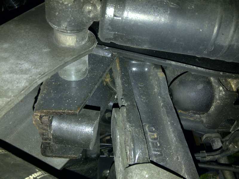

    Beim Einbau habe ich die Bei- und Fahrerseite (Abstand Gummipuffer/ Anschlag) miteinander verglichen. Um hier ein gleiches Bild zu erhalten musste ich den Drehstab der Fahrerseite um 12 Schlüsselflächen verstellen.
    Dies ist für mich die Ursachen das der Linke Balg undicht wurde, denn er musste dadurch die gesamte Last tragen und dafür sind sie nicht ausgelegt.

  • Schaut euch meinen Beitrag #6 an.
    Bei null Bar Luft vorne und einem 180 kg schweren Roller hinten in der Heckgarage, ist auf dem Bild mein Abstand vorne bei den Gummipuffern dargestellt.
