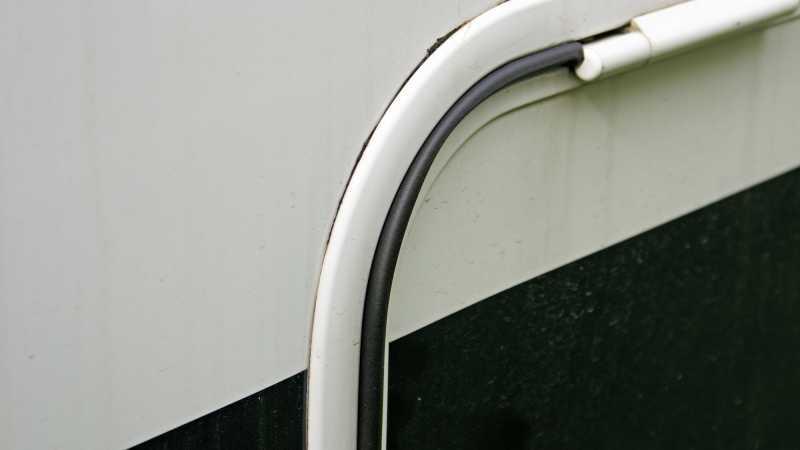

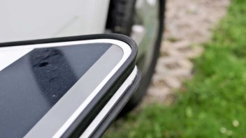

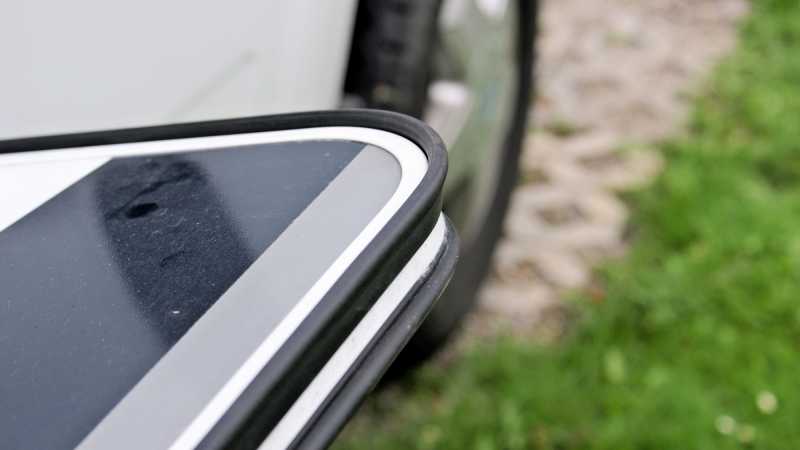

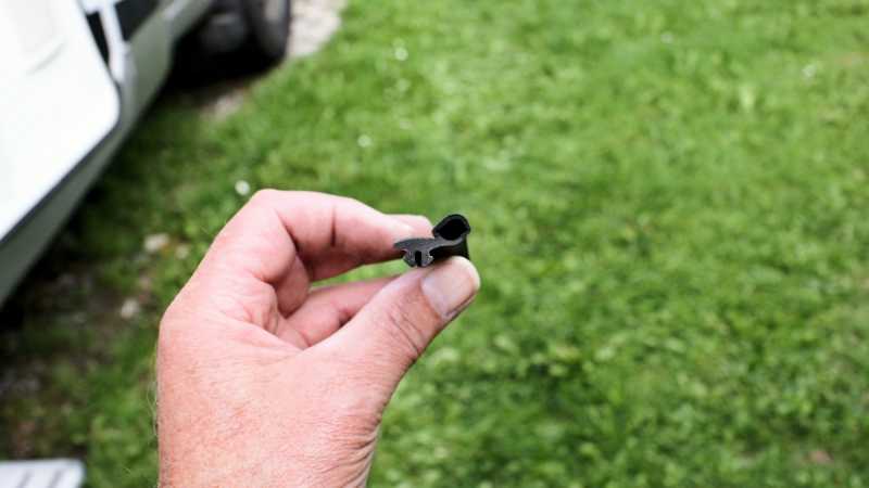

Bin immer wieder auf die Suche gegangen und endlich fündig geworden. Habe mir ein paar m. besorgt und montiert.
Bei den Scharnieren konnte ich nichts anbringen da die Dichtung sonst zu dick auftrug und die Klappe ( Tür ) nicht zuging. Auch beim Rahnemverbinder musste ich tricksen und das Einrastprofil abschneiden.
