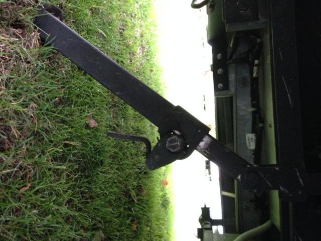

    nach den ersten Fahrten mit dem "neuen" WoMo kommen jetzt die ersten Ergebnisse aus dem Praxistest. Die schwergängige Heckgaragenklappe hatte ich schon separat gepostet, aber ich habe noch ein merkwürdiges Problem.
    Hinten habe wir Standard-Stützen, die mittels Hebel manuell gelöst werden, dann ebenfalls manuell senkrecht geklappt und dann mittels 19-er Schlüssel nach unten ausgefahren werden können. Zumindest in der Theorie ...
    Denn bisher habe ich es (an vier verschiedenen Plätzen) noch nicht einmal geschafft, die Stützen überhaupt senkrecht ausklappen zu können, da sie bereits nach spätestens rund 50-60 Grad in den Boden gehen. Wenn ich dann kurble, drücke ich den Wagen zwar nach oben, aber irgendwie auch nach vorn. Und daran, auf Gras noch etwas unterzulegen, ist gar nicht zu denken, dann drücke ich die Unterlage i.d.R. einfach weg.
    Sind die Stützen zu lang ? Der Wagen zu tief ? Ich zu doof ?
    Sorry, ich weiß nicht, warum das Bild gedreht eingestellt wird ... einfach Kopf nach links oder Bildschirm nach rechts kippen ... :)

  • Hallo Balou,
    die sind ein Stück raus, weil ich sie in dem Winkel dann ja in den Rasen gedrückt habe, um evtl. zumindest ein bisschen Wirkung zu bekommen. Bin aber eben extra noch einmal raus und habe versucht, mit Kraft und Gewalt die Stütze zunächst weiter zusammenzuschieben - leider ohne jeglichen Erfolg. Weder manuell mit Zusammendrücken des Sperrhebels noch mittels Kurbel über die Mechanik. Ich bekomme das untere Teil nur soweit nach oben, dass noch ca. 5cm bis zum Flansch sind, dann schlägt des äußere Vierkantrohr gegen den Bolzen mit der Kurbelmechanik.
    Es sieht so aus, als wenn die mind. 10 cm zu lang sind ...

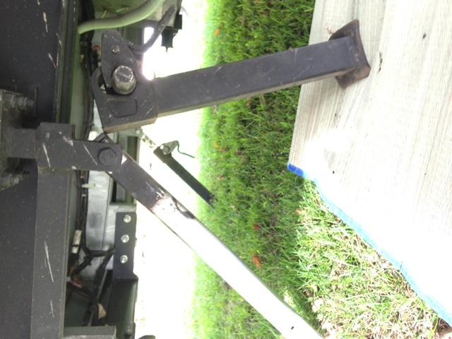

  • Guten Morgen ... :)
    Ich habe mich nun eben mal unters WoMo gequält und mir die Stützen genau angesehen. Sind leichtgängig, also einmal ganz auseinander gezogen - siehe Bild.
    Also, wenn ich mir das so ansehe - auch wenn wir leicht abschüssig und daher vorne auf den Levelern stehen ... wenn das innere Führungsrohr schon bei rund 50Grad im Boden verschwindet ... sind die doch eindeutig gut 10cm zu lang, oder ?!?

  • Hallo Heinz-Günter,
    was da nach hinten (links) ragt, ist das innere Vierkant-Rohr, was dann oben mit dem Bolzen mit der Halterung am Halter des Rahmens verbunden ist. Das äußere Vierkantrohr - das was dann hin und hergeschoben bzw nach unten gekurbelt werden kann - habe ich komplett abgezogen und nur zur Ansicht von rechts dagegen gelehnt, um so zu verdeutlichen, dass das Rohr definitiv zu lang ist.
    Was deutlich wird ist, wenn schon nur das mit dem Rahmen verbundene Vierkantrohr nicht senkrecht zu stellen ist, das ganze System dann auf jeden Fall zu lang sein muss.
