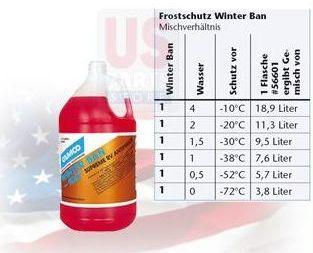

    ....... dann 2 Gallonen Winter Ban mit knapp 1,5 Gallonen Wasser gemischt und über den Frischwassertank gegangen...... Du brauchst - vor allem, um den Boiler zu füllen, geschätzt etwa 12 Liter.
    Laut Tabelle:
    1 Gallone Winter Ban und 2 Gallonen Wasser - Schutz bis -20°C = 11,3 Liter Gemisch
    macht bei 2 x Winter Ban und 4 x Wasser 22,6 Liter bei einem Schutz bis -20°C
    Ich hab es bis jetzt auch noch nicht geschafft, werde es aber nächste Woche machen.
    Nehme aber 2 x Winter Ban und 2 x Wasser macht 15,2 Liter Gemisch und es kann dann noch etwas kälter werden als -20°C
    13,2 Liter wie bei Siesta-Dirk reichen wahrscheinlich aus, aber bleiben die 12 Liter nicht im Boiler, wenn dann auf kalt gestellt wird und somit nur ca. 1,2 Liter über diesen Wasserkreislauf fließen, ist das nicht zuwenig?

    Habe zweimal 3,78 Li Winter Ban und zweimal 3,7 Li Wasser eingefüllt und ca. 1 Std. mehrmals gespült, erst warm laufen lassen (Küche/ Bad) dann kalt und zum Schluss WC Spülung. Frischwasserbehälter geleert, dass Gemisch aber wieder im Eimer aufgefangen und wieder in die Winter Ban Behälter abgefüllt. Den Boiler leerlaufen lassen und ebenfalls wieder aufgefangen und in meinem Spritkanister (nur für Wasser/10 Li.) umgefüllt. Es waren 15,2 Li. die eingefüllt wurden und knapp 13 Li., die ich wieder aufgefangen habe plus 1 Li. Wc Spülung, die über den Abwasserbehälter abliefen. Macht 1,2 Li. die noch im System sind, trotz Freipusten. Beim Freipusten hörte ich anfangs so ein Gurgeln, was dann aber aufhörte und nur der reingeblasene Luftstrom zu hören war.
    Aber immerhin ca. 1,2 Liter, die ohne Winter Ban Ärger bereiten können, ich hoffe mal, dass ich demnächst keine böse Überraschung erlebe und Stressfrei die neue Saison beginnen kann.
