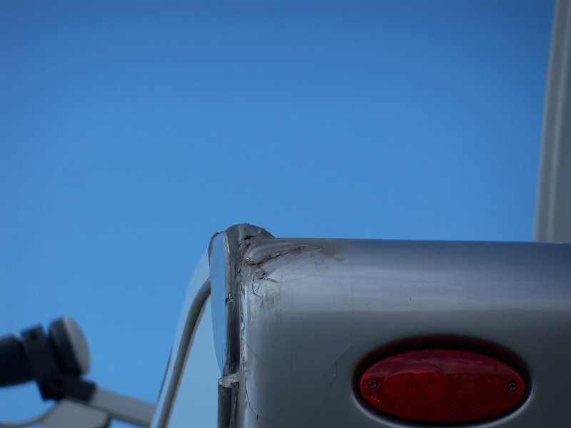

  • Also das auf dem Bild,repariert dir jeder gute Kfz-Lackierer.Wenn der Rest auch so minimal beschädigt ist,läßt sich das auch richten.Eine gute Woche beim Lacker,und man sieht da nix mehr von.Da würde ich keine Teile tauschen.
    LG Frank
  • Trotzdem Johann,

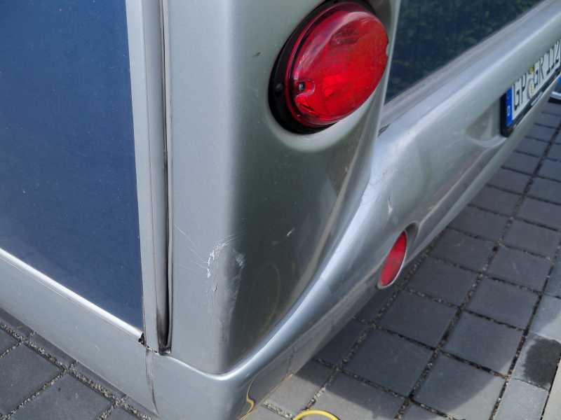

    auch mit der beschädigten senkrechten Abdeckung kann ich mir, nachdem was zu sehen ist, nicht vorstellen, dass man das nicht ohne Teiletausch hinkriegt.
    Frag doch mal einen guten Lackierer. Der kann da bestimmt was machen (und hinterher ist das stabiler, als vorher)

    lese doch mal genau was ich geschrieben habe.Stelle doch Bilder von den anderen Schäden auch ein.Eine Ferndiagnose ist zwar immer wage,aber etwas sehen kann man dann schon.Du möchtest Hilfe,läßt dir aber alles aus der Nase ziehen.Ist nicht Persönlich,aber immer nur Puzzleteile ziehen das unnötig in die Länge.

    Wie Frank und Hartmut schon erwähnten, ist das was auf dem Bild zu sehen ist ohne Schwierigkeit für einen Profi zu beheben, wenn Du handwerklich geschickt bist kannst Du das auch selbst erledigen.
    Mache noch ein Bild von dem anderen Beschädigten Teil vom und veröffentlich es hier. Dann kann man eher eine Meinung oder einen Ratschlag abgeben.

    ich habe auch das Modell T600FC wie herwig. Bei mir waren beide Seiten zigmal eingerissen, immer bei den Befestigungsschrauben. Ich hatte mich im Juni nach Neuteilen erkundigt (beim Hobby Händler), kein Problem sofort lieferbar, jedoch recht teuer für die noch immer schlechte Qualität. Sollte pro Seite ca 300,-€ kosten. War mir zu teuer, habe sie abgebaut und aufbereitet und dann lackieren lassen. Die Demontage und Montage war sehr aufwendig. Dein Schaden ist kein Problem, so wie es aussieht brauchst Du die Teile nicht abbauen. Alleine deswegen ist schon eine Reparatur sinnvoller als ein Austausch. Beim abbauen muß oben das Dachblech hinten auf fast ganzer Breite gelöst werden, die Winckelleisten Dach/Seitenwand usw. wenn es ordentlich werden soll wirklich sehr aufwendig. Überleg es Dir gut.

    das läßt sich bestimmt reparieren.
    Hier im Forum sind einige, die Ihre Kunststoffschäden in einem entsprechendem Betrieb haben reparieren lassen, so dass nichts mehr zu erkennen ist.
    Nimm Dein WoMo und klapper mal einige Werkstätten ab. Vielleicht können auch "Bootsbauer" mit ihren Kunststoffkenntnissen weiterhelfen.
    Ich drücke Dir die Daumen ;)
    Die Reparatur ist sicherlich billiger, als etwaige - überteuerte - Originalteile.
