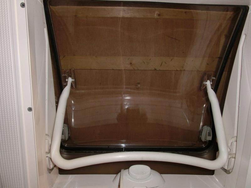

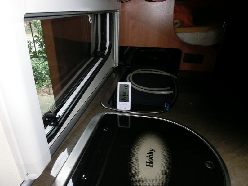

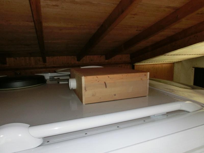

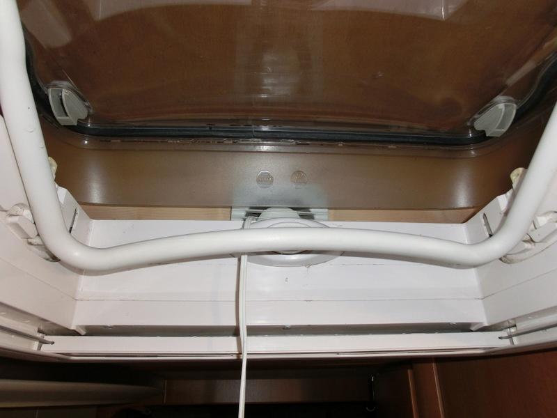

    Ich habe jetzt einen Testaufbau fürs Wohnmmobil vorgenommen,eine Haube über das Dachfenster mit eingebauten
    Lüfter,der die Luft durch das Wohnmobil zierkulieren läßt,der Luftstrom wird geregelt mit der Drehzahl des
    Lüfters,natürlich muß auch etwas geheizt werden,ich habe in zwei Stunden bei 12Grad
    eine Luftfeuchte von 46% erreicht,mit einem Feuchteregler kann der gewünschte Feuchtegrad ständig gehalten wqerden.
    Dieter

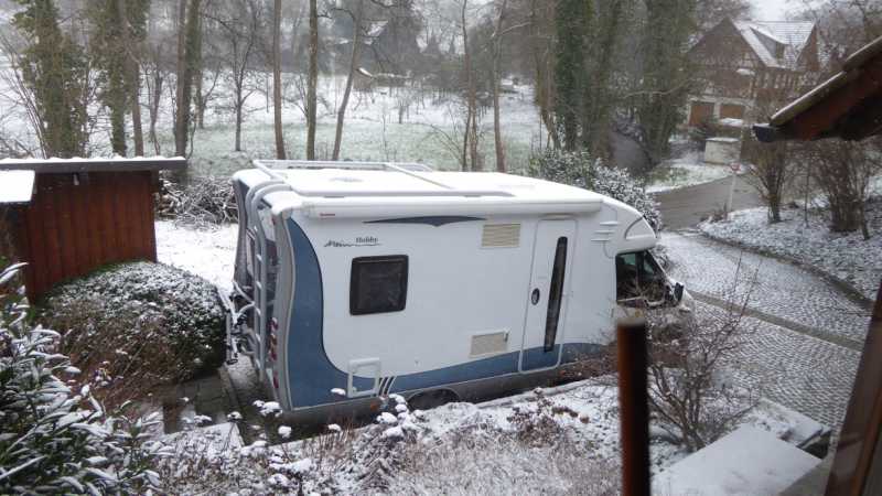

  • Hallo Dieter,
    das ist natürlich das Optimum, wenn das WoMo unter Dach, bzw. in einer Halle steht und dann noch an Strom angeschlossen ist.
    Da lässt es sich aushalten. :)
    Mein WoMo steht im Freien. :blush:
    Mit der Haube hat man keinen so großen Wärmeverlust. Gute Idee.
    Wie regulierst du den Lüfter?
    Gruß Uwe

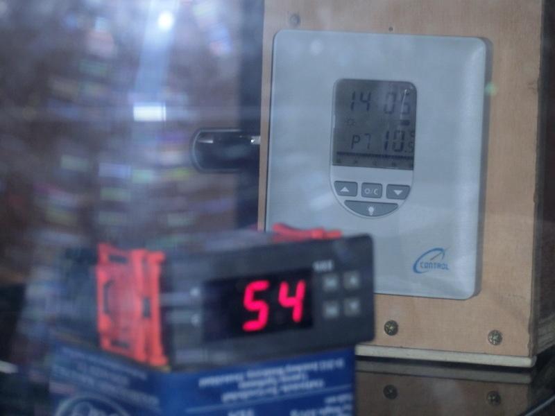

    @ Uwe,das mit der Haube ist erst einmal ein Versuchsaufbau,habe einen normalen Lüfter fürs Bad 230V 15Watt verwendet ,macht
    ordentlich Geräusche,Drehzahl regle ich einfach mit einem Stelltrenntrafo.
    Wenn das Testergebniss positiv ausfällt,werde ich auf 12V umbauen.
    Habe vor,Lüfter,wie sie für Elektronische Anlagen vorgesehen zu verwenden,Elektronikhandel "Conrad" bietet
    ein zahlreiches Angebot von Wasserfester Lüfter,Kugelgelagert,Schutzart IP58,dazu gibt es Regeleinrichtungen für
    Drehzahlregulierung so das er flüsterleise betrieben werden kann.
    Um Energie zu sparen ist der Innenraum nur leicht zu erwärmen ca 8Grad,und auch bei der Entlüftung ist eine ganz leichte
    Zierkulation zu erreichen durch Drehzahlreduzierung des Lüfters.
    Der Lüfter wird über ein Feuchteregler gesteuert,so das der Lüfter nicht ständig dreht.Die Abluftklappe muss dann auch
    automatisch schließen.

    mit der Aldeheizung kannst du die Temperatur sehr genau regeln,aber wie kannst du die Drezahl des Lüfters regeln
    und kann sich die Dachhaube selbstständig schließen.
    Dieter
    braucht man einen Computer.
  • Hallo Dieter,
    interessanter Aufbau!
    und festgestellt das sich die Feuchte im Wohnmobil mit der Zeit
    immer die Außenfeuchte anpasst
    Dss deckt sich mit meiner Erfahrung. Auch die Temperaturen gleichen sich an (ausser bei Sonneneinstrahlung).
    Der Luftaustausch erfolgt wohl über die Zwangsentlüftungen und sonstige Luftlöcher, langsam halt.
    Woher kommt in dem Aufbau die Luft, die hinausgeblasen wird?
    Welche Luftfeuchte wird gemessen? Absolut oder relativ?
    Üblicher ist die 'relative'.
    Die geht natürlich runter, wenn die Luft erwärmt wird.
    Die Menge des Wassers in der Luft bleibt die gleiche.
    Interessantes Thema ;)
    Lasse mich auch gerne korrigieren.
    Ein praktibler Aufbau am Ende wäre nicht schlecht.
