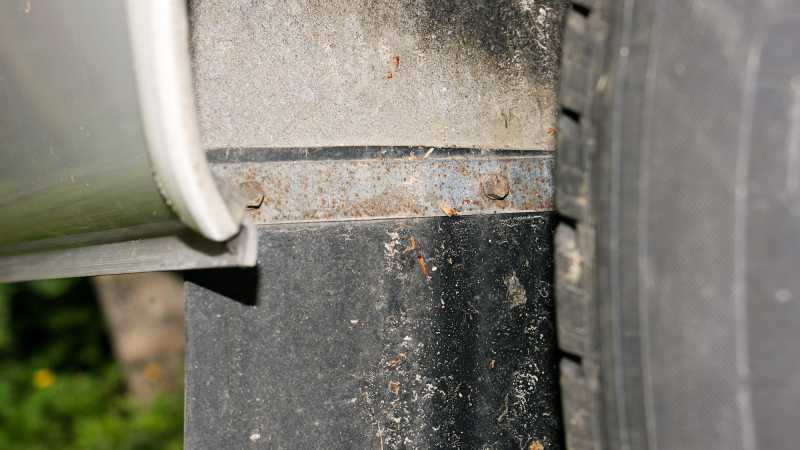

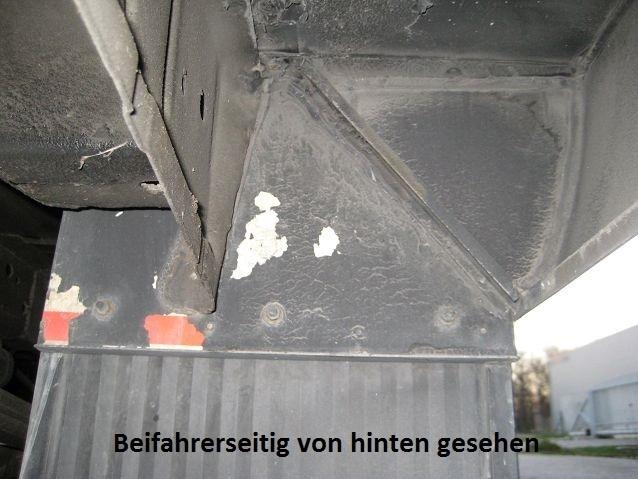

  • Servus Peter
    Wie versprochen die Bilder von den Schmutzfängern, und den nach oben Komplett geschlossenen Teil aus Kunststoff.
  • Danke Herwig
    Danke Gerd
    für Eure Fotos.
    Sie zeigen, daß Ihr mit der zusätzlichen Verkleidung jeweils nach hinten komplett geschlossene Radkästen geschaffen habt an welche dann unten der Schmutzlappen/fänger angeschraubt ist.
    So soll und muß es sein.
    Dann werde ich mich mal an die Beschaffung der Materialien machen.
    Danke für Eure Bemühungen

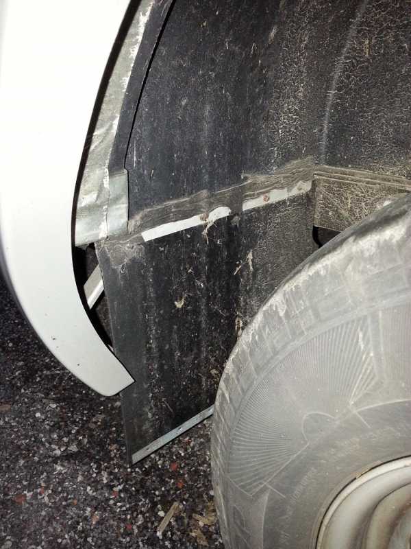

  • Moin Peter,
    will dir mein Bild nicht vorenthalten, obwohl Gerd und Herwig ja schon aussagekräftige Bilder eingestellt haben.
    So sieht es bei uns aus.
    Gruß aus der Wesermarsch
    Torsten

  • Danke, Torsten, auch für Dein Bild!
    Der Transit ist im betreffenden Bereich arg zerklüftet sodaß man sich schon was einfallen lassen muß.
    Eure Infos bringen mich ein großes Stück weiter !!!

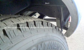

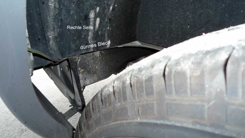

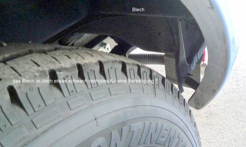

  • Servus Herwig1
    Du hast ja Bilder von den Schmutzfängern eingestellt. Nun Die Hobbywerkstatt hat keine passenden, Ford sagt ich soll zu Hobby gehen. Auf Deinem Bild ist ja der Radkasten geschlossen. Bei meinem Van 500 ist nach oben eine große Öffnung außerdem stehen die Räder beinahe über die Außenseite. Trotzdem will ich so Schmutzfänger einbauen. Kannst du mir da noch einige Tipps zur Befestigung geben?
    Herzlichen Dank im Voraus.
    Gruß Robert
  • Servus Roberto
    ( lasse die 1 hinter meinen Namen einfach weg )
    Wie Du Im Bild 2 richtig siehst ist mein Bereich geschlossen, wie ich das gemacht habe ist im Beitrag #2 Nachzulesen, wie das jetzt genau bei Deinem Van aussieht weis ich nicht genau, hast Du vielleicht ein Bild wie die Situation beim Radkasten aussieht, danach kann ich Dir vielleicht einen Tipp geben wie Du das lösen kannst.
    Gruß Herwig

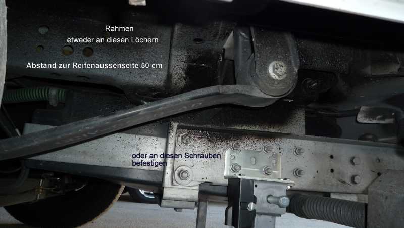

  • Servus Herwig,
    ich hab ja keine Hebebühne und die Fotos vom Boden aus gemacht. Da wäre schon oben ein Blech um was zu befestigen, jedoch ist dies sehr weit oben, eine Gummilappen währe da vermutlich zu lang. Ich sehe eigentlich keine guten Möglichkeiten für eine stabile Befestigung. Hast Du die Schmutzfänger nur an dem dünnen Blech befestigt?
    Hänge Dir mal 2 Bilder Ran.
    Grüß Robert

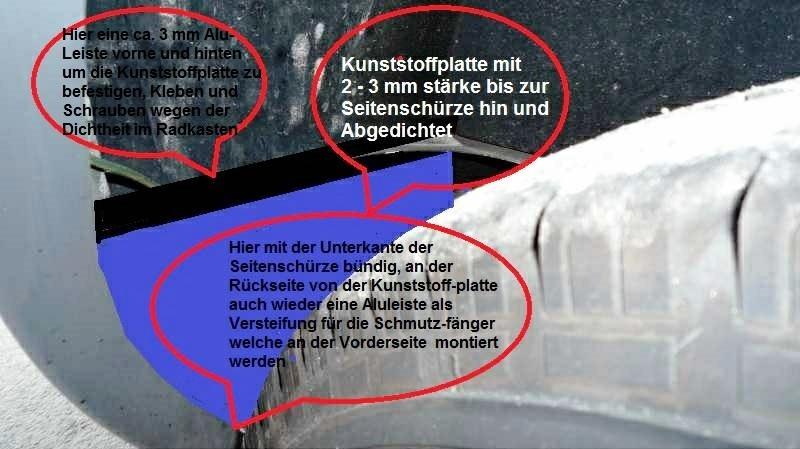

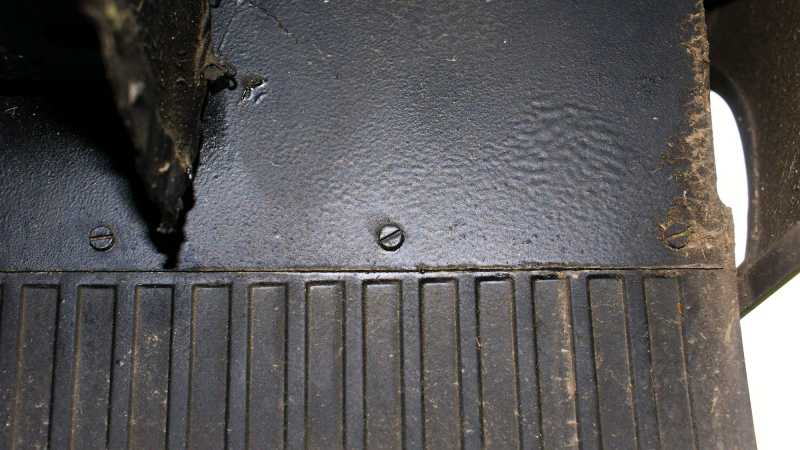

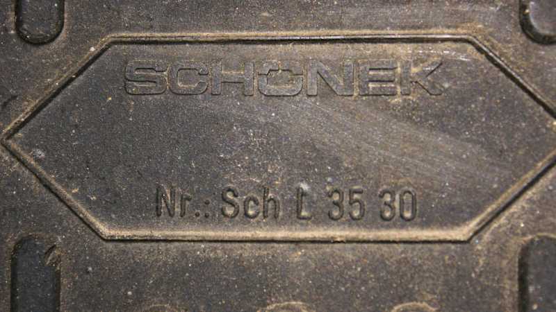

  • Servus Robert
    Im Bild als Anhang ein Vorschlag wie Du die Schmutzfänger eventuell befestigen könntest.
    Wichtig wenn Du im Radkastenbereich etwas Anschraubst dieses auch ordentlich Abzudichten um später keine bösen Überraschungen zu erleben, wie sie jetzt Achim gemacht hat.
    Wie schon Peter erwähnt hat nicht zu dünne Schmutzfänger zu verwenden, meine Schmutzfänger waren inkl. Halteschiene und haben die Maße 30 x 30 cm die größeren mit 35 x 30 cm waren damals nicht Lagernd, wäre aber sicher kein Nachteil wenn sie breiter wären.
    Gruß Herwig

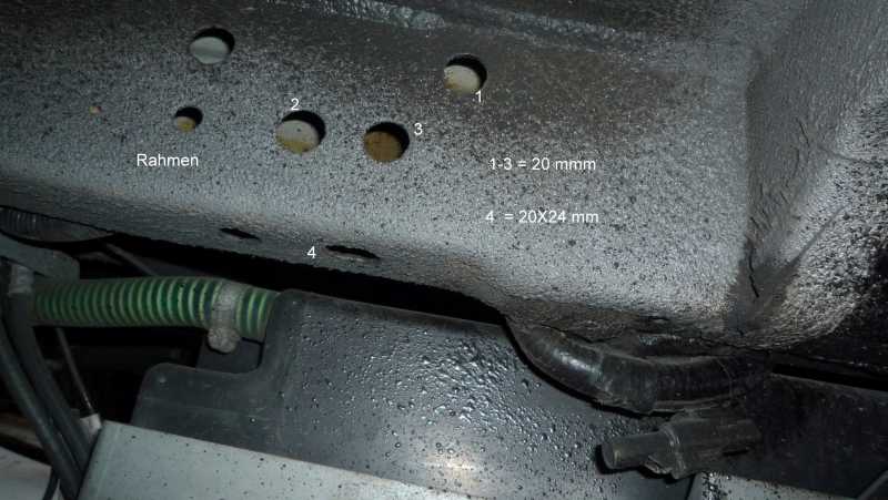

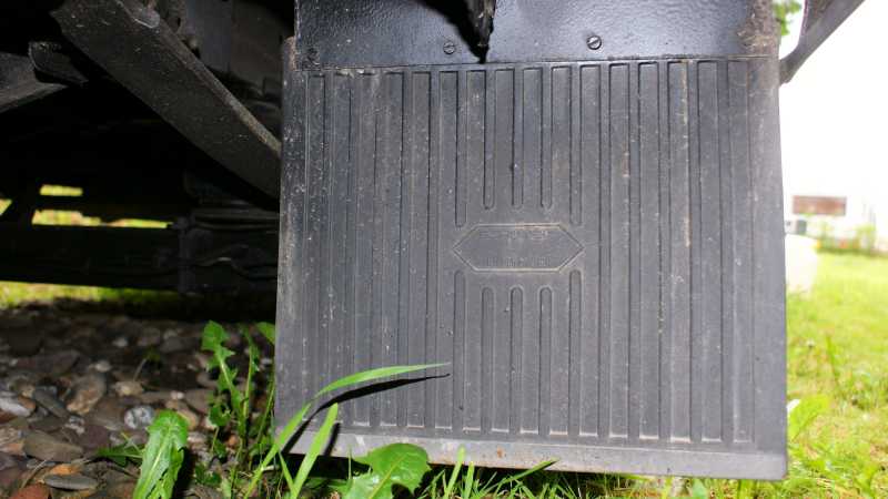

  • Servus Herwig,
    danke für Deine Bilder, beim LKW siehst Du dass er die Schutzbleche mit einem Rohr am Rahmen befestigt hat. Ähnliche Idee hatte ich auch für die Schmutzfänger und schon einige Fotos gemacht. Muss natürlich die vorhanden Löcher am Rahmen verwenden ist nicht einfach. Das Rohr kann ich selbst zubereiten, bisschen schweißen habe ich mir angeeignet.
    Hänge Dir mal die Bilder ran.
    Gruß Robert
  • Servus Robert
    Entschuldige aber irgendwie habe ich Deinen Beitrag übersehen, B) Gerd würde mir jetzt Antworten brauchst du auch eine neue Brille? :whistle:
    Wenn Du das mit Biegen und Schweißen schaffst dann wäre das auch eine Lösung, wichtig wäre das Du alles gut Abdichtest und so Schmutz und Wasser im Radkasten bleiben und nicht irgendwie durch einen Spalt nach hinten weitergeleitet wird.
    Das Ergebnis wirst Du ja Hoffentlich Bildlich hier Dokumentieren.
    Gruß Herwig
