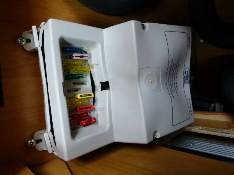

    könnte eine neue Box für den CBE DS 300 gebrauchen, nur den Plastikkasten.
    Der vorhandene hat viel Warmluft von der Heizung abbekommen, ein Auslassschlauch hat sich
    gelöst und dabei den CBE DS 300 Plastikkasten verformt. :unsure:
    Andere Schläuche an der Heizung sind mit einer oder zwei Schrauben gesichert, nur halt dieser Bösewicht nicht. :angry:

    den hats aber mitgenommen, sieht traurrig aus!
    Ich hoffe, Du findest eine neue Box.
  • Moin Gregor,
    was hast du verbrochen, das du so bestraft wirst auf deiner Fahrt. Ich hoffe das das jetzt das letzte ist was passiert ist und du eine Abdeckkappe auftreiben kannst ( sieht aber auf dem Bild so aus, als ob auch die Grundplatte was abbekommen hat ).

    Das schaut ja richtig heftig aus. Ist die Verteilerbox bei Dir in der Nähe der Heizung montiert, so gesehen nach diesen Malheur wurde von Hobby nicht gerade die Optimale Platzwahl dafür getroffen.
    Ich habe gestern im Netz gesucht, aber wie Du auch schon selbst die Erfahrung gemacht hast, man findet wenig bis gar nichts Brauchbares über diese Verteilerbox. Auch in anderen Foren ist nichts zu finden.
    Einen Link in Ebay aber der ist schon abgelaufen, und eine Seite in England die hast Du sicher auch selbst schon entdeckt, wenn nicht der Link HIER führt zu dieser Seite und dann hinunterscrollen ziemlich am Ende ist sie zu finden. Es gibt auch eine Tel. Nr. und E-Mail Adresse HIER Vielleicht hast Du Glück.
    Da man so wenig Information findet, auch vom Hersteller selbst ist nichts Brauchbares zu finden, wird es schwer werden diese Verteilerbox ausfindig zu machen, nur das Gehäuse wird man schwer bei einem Händler bekommen.
    Du kannst nur hoffen dass hier im Forum jemand seine Verteilerbox schon einmal austauschen musste und den Teil noch nicht Entsorgt hat.

    Da hast Du Glück gehabt, wenn die Funktionen noch i. O. sind.
    Bist Du sicher, daß die Platine nichts abbekommen hat?
    Mit den Verschraubungen der dicken Kabel? Und die ganzen Kabel, die da reingequetscht sind?
    PVC ist ein ganz übles Zeug, wenn es zu warm wird. :(
    Wenn das so alles funktioniert, würde ich mir erst mal keinen Kopf machen und weiterfahren.
    Evtl. kann man das mit einem Fön/Heißluftgebläse sogar wieder etwas rückverformen.
    Das Plastikzeug ist nur mechanischer Schutz. Isolationsmäßig ist es bei 12 V uninteressant, das kann auch offen bleiben.
    Hauptsache es kann nichts rein- oder durchfallen und auf die Kontakte kommen.

  • Die CBE DS 300 ist bestimmt nicht dafür gemacht heiße Luft zu vertragen. Den Einbauort einer solchen Box behält sich nun mal der Hersteller Hobby vor.
    In unserem Wohnmobil ist diese Box in der Nähe der Heizung verbaut. Wir haben Glück gehabt dass die Platine mit Anbauteilen noch funktioniert, die Box kann später, wenn wir wieder in Italien sind, NEU bei CBE gekauft werden.
    Vielleicht ergibt sich bis dahin eine Option auf eine neu-/gebraucht Box?!
    Als Prävention habe ich vorab erst mal den Auslassschlauch an der Heizung mit einer Schelle befestigt, somit ist eine weitere Hitzeattacke auf den CBE DS 300 ausgeschlossen.

    Das Fön-/Heißluftgebläse habe ich dabei, doch bin ich nicht davon überzeugt, der Box zum neuen Facelifting zu verhelfen. Werde nun aber ein Augenmerk auf die Box werfen, hatte ja sonst nicht viel Aufmerksamkeit von mir in der Vergangenheit.
    Die Hoffnung, dass doch jemand so einen Kasten rumliegen hat, werde ich nicht aufgeben.

    Mir sieht's aus, als ob's halt mal das Gehäuse verbogen hat, unnötigerweise...
    Wahrscheinlich kann man das mit Heissluft auch wieder zurechtbiegen, und gut ist
