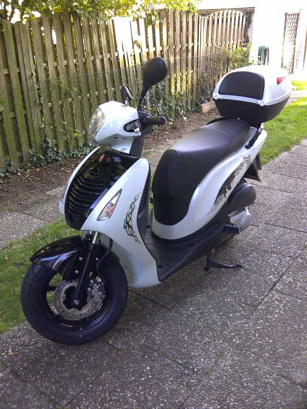

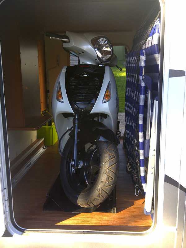

    haben unseren Motorroller, Honda Honda PS 125i in der Heckgarage unserer Sphinx. Muss nur die Spiegel weg schrauben und das Top Case abnehmen. In der Garage kann ich das Top Case wieder montieren.
    Garagengröße ist, 1180 x 750 laut Prospekt. WoMo steht momentan nicht zu Hause.
    Als Motorrollerbühne habe ich die HEBO von Sawiko. Das funktioniert ohne Probleme. Bühne habe ich selbst montiert.
    Ich meinte, dass Heiner (Rainheinrich) sogar den Honda SH 300 i in die Heckgarage seiner Sphinx bekommet. Und dies ebenfalls mit der HEBO.
    Für mich war es auch wichtig, das genügend PS vorhanden sind, um zu zweit auch anständig im Verkehr mit schwimmen zu können. Der 125 kostet keine Steuer, ist vom Gewicht her akzeptabel (leer ca. 140 kg) und hat immerhin 10 KW. Als Motorradfahrer kann ich auch zu zweit prima im Urlaub oder in der Stadt zu Hause damit leben. Für mich ist der Roller mit seinem Topcase und dem Stauraum unter der Sitzbank extrem gut zum Einkaufen. Auch kann man zwischen den Füßen noch einen 6er Pack Mineralwasser transportieren.
    Allerdings ist es wichtig wie es auch pego gesagt hat, das Gewicht, wegen der Hinterachse vorher zu kontrollieren. Auch gilt es zu beachten, das deine Vorderachse ebenfalls entlastet wird.

    richtig, bei mir findet (Sphinx) auch der 300er Platz in der Heckgarage, mit Spiegel, Topcase und Scheibe abbauen.
    Vorher war ein 125er Piaggio an Bord. Gewuchtet wird ebenfalls mit der Hebo-Bühne.
