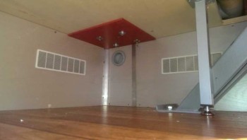

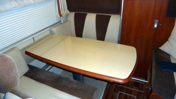

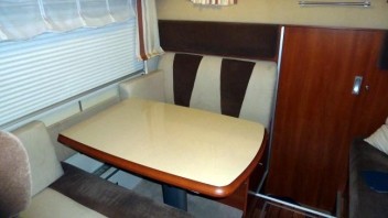

    gestern war sehr schönes Wetter und so war ich beim pimpen draußen und habe den Tisch eingebaut.
    Zu den Fragen von Uwe:
    1. ja, vom Weinkeller aus
    2. Gegenplatte verwendet, Größer als der Tischfuß.
    3. Material der Platte: Kunststoff, Größe 20 x 25 cm (Tischfuß 12 x 12 cm), Farbe rot, ich hatte nur die im Keller liegen, ggf. wird sie noch umlackiert
    1. Tisch ohne Verlängerung
    2. Tisch mit Verlängerung

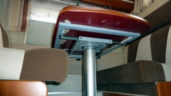

    3. Blick unter den Tisch
    4. Die Gegenplatte im Weinkeller

    Wie funktioniert denn die Verstellung für die Verlängerung des Tisches?
    Hast Du ein Bild vom Gestell unten auch?
    Wie ist die Stabilität dss Tisches, vor allem gegenüber der originalen Version?

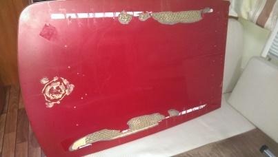

    ja, sieht so aus. Aber unter den Teppich (hier unter den Tisch) darfst Du nicht schauen. Ich mach ein Foto. Bei der Demontage des vorherigen Gestells (nicht Original Schere sondern mein Ergänztes) gingen einige Teile des unteren Tisches mit. :(
    Da muss ich nochmal ran, Demontage aber mit 4 Schrauben machbar. Ich muss mir noch DC-Fix besorgen, so lasse ich das nicht. Man sieht es zwar nicht, außer einer wie Du will die Unterseite sehen :unsure: dann fällt es auf. Der Tisch ist wirklich nur ein Pappendeckeltisch. Oben und unter eine dünne Platte. Egal, Hauptsache leicht.
    Die Verstellung funktioniert super. Rechts und links ca. 25cm, nur Rändelschraube öffnen und schieben. Auch kann er mittels 2 Flügelmuttern ohne Aufwand gedreht werden.
    Das Verlängerungsteil wird nur aufgelegt. ich habe die originalen Verlängerungsholme verwendet. Damit er nicht seitlich verrutscht ist eine Bohrung im Tisch und ein Holzdübel im Teil angebracht. Die Längsverschiebung sichert ein kleiner Riegel bzw. wird der Tisch an die Wand geschoben, dann kann er längs nicht aus. Ganz einfach. Für mich ist das beste, dass beim "Lümmeln" der Tisch nach vorne geschoben wird und die Ellenbogenfreiheit da ist. Die Sitzfläche wird an der Wand noch ergänzt. Da kommt noch ein Einlegeteil rein, dann kann man auch die Füße hochlegen.
    Stabilität für meine Begriffe ausreichend, das Scherengestell ist natürlich stabiler. Draufsteigen werde ich nicht, das funktioniert nicht. Aber stabiler wie die Version Wandbefestigung ist er allemal.

  • Lack drüber und er ist wieder ansehnlich ;)

    ZITAT: (Ich muss mir noch DC-Fix besorgen, so lasse ich das nicht.)
    Ich würde die Unebenheiten mit dem diesem [b]HIER[/b] ausgleichen, und danach mit Sprühlack lackieren.
    ZITAT: (Man sieht es zwar nicht,)
    Heiner mein Lehrmeister hat immer gesagt ein Tisch muß wenn man ihn von unten betrachtet genau so schön sein, was die Verarbeitung der Fläche betrifft, also keine rauhen oder schadhafte Stellen wo man sich vielleicht verletzen könnte. :ohmy:

    Mit der Meinung hast Du recht, ich werde bis zum Treffen die Unterseite "gepimpt" haben. Das mit der Verletzung hast Du getroffen. Ich hab mich greulich in den linken Zeigefinger geschnitten. Beim Lösen der unteren ganz dünnen Platte (die Stücke sind scharf wie ein Messer) war es passiert :huh:
