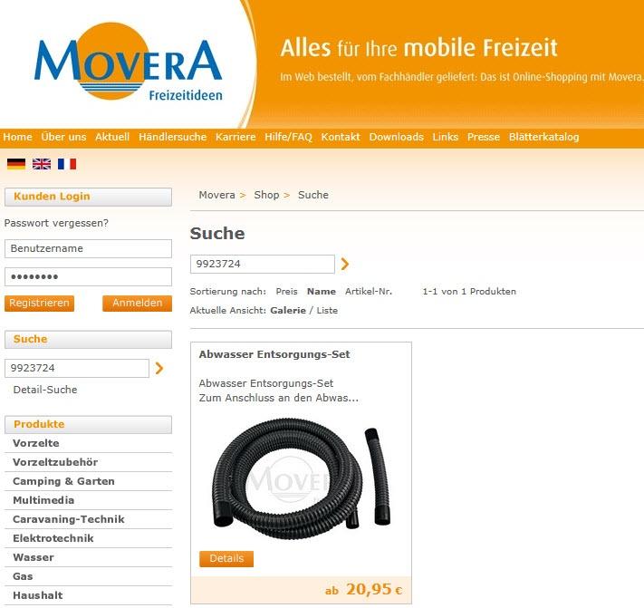

Zudem kann ja auch noch nach Entfernung der Abdeckkappe ein großerer Ziehharmonikaschlauch mit Bajonettverschluß aufgeschraubt werden.Ich hab zum Entwässern statt Eimer immer eine Schüssel untergestellt.

betätigt. Der Zieharmonikaschlauch gehört zur Ausstattung und besitzt auch den grossen Anschluss. ( wurde bis jetzt noch nicht benutzt ). Brauchwasser ablassen ist bei uns kein Problem.Gruss Winfried
