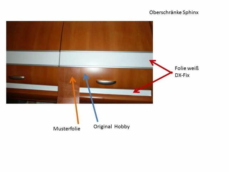

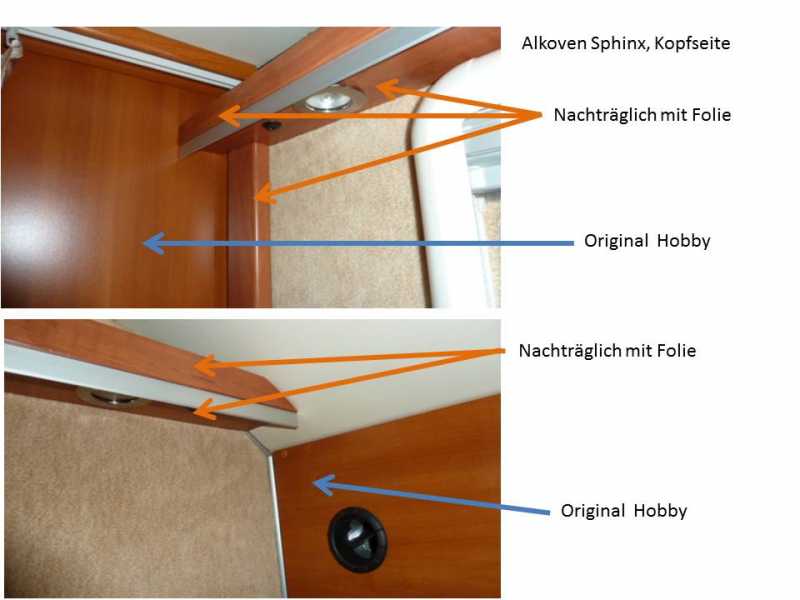

  • Kollegen,
    ich verwende eine handelsübliche Folie DC-Fix. Farbton weiß ich jetzt nicht genau, da nur noch ein paar Reste vorrätig. Ich finde sie ist sehr ähnlich. Geringe Abweichungen sind natürlich da, aber bei meinen Anwendungen habe ich das vernachlässigt.
    Bezogen im Baumarkt Globus, gibt es sicher in jedem Baumarkt.
    Heiner

  • Hallo Johann,
    es ist eine selbstklebende Folie, handelsüblich. Die hält seit Jahren sehr gut. Nur der untere schmale Streifen in den Oberschränken löst sich ab. Das kommt aber davon, weil ich den Streifen nur auf die vorhandene unebene dicke originale Dekofolie geklebt habe. Da muss ich das Original erst sauber lösen und dann eine neue Folie kleben, dann hält es.
    Heiner
