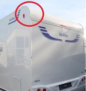

    ZITAT: ( Der Übergang von Rückwand zum Dach besteht nicht aus Alu sondern aus Kunststoff! Schade das ich keine Kamera zur Hand hatte.)
    Ist es so ein WoMo wie im Bild zu sehen, wenn ja welche Wand ist da Kunststoff, so wie das auf dem Bild aussieht, nehme ich an das alles Alu - Blech ist.
    Oder meinst Du die Rundung welche ich eingekreist habe, wenn dem so sei dann müßte am Dach ja noch ein Stoß sein, was ja die Fehlerquellen für einen Feuchtigkeitsschaden nicht unbedingt vermindert.

    leider habe ich KEIN Bild gesehen?
    Bei einer lächerlichen Zuladung von nur 685 kg, könnte ich gerne auf 30 kg für eine ausreichende Dämmung verzichten
    Die Rundung der Dachhaut ist aus Kunststoff, weil das GANZE Dach aus Kunststoff ist. Man hat wohl einfach die dünne Kunststoff-Dachhaut (hier auch die Oberfläche vom Styofoam-dach)durch die Rundung des Daches am Heck bis auf die Alu-Rückwand weitergeführt.
    Da Styofoam nicht rund ausgebildet werden kann (jedenfalls nicht bei Hobby) hat man eine dünne Schicht Styropor eingeklebt und fertig, sieht ja keiner :P . 1,2 m2 X-trem Isolator (z.B.13mm zum Preis von 14 €)sind natürlich VIEL zu teuer!
    Abschluss bildet dann die Verbindungsleiste, die quer über das heck läuft. Gerne würde ich die Dämmsituation im Bereich der Rundung verbessern, allerdings ist der Aufwand sehr groß!
    Vielleicht hast Du oder jemand hier im Forum eine Idee, wie die Heckwand innen verkleidet werden könnte, ohne das das wie eine "Bastelbude" ausschaut. Wir haben immer das Gefühl, draußen zu schlafen, weil die Wand sehr dünn ist und innen keine zusätzliche Verkleidung montiert wurde.

  • Servus Stephan
    Ich habe heute die Pro-Mobil bekommen und darin ist ein 2 Seiten Inserat von Deinem Modell.
    Ich Korrigiere meine Vermutung und stelle Richtig:
    Das Dach ist aus GFK Durchgehend also nicht wie ich einen meiner Vorigen Beiträge vermutete als Alu-Blech, wenn Du jetzt berichtest das das Tageslicht in dem Bereich Dach zur Heckwand durchscheint, muß es wohl auch so sein, obwohl ich es mir nur schwer Vorstellen kann.
    Wenn es Tatsächlich so ist, dann würde ich an Deiner Stelle wenn Du in der kälteren Jahreszeit unterwegs bist in den Oberschränken beim Bett Kontrollieren ob sich hinter der Wäsche Kondenswasser bildet, so war es bei mir gewesen, bevor ich Nachträglich eine Rückwand mit Löcher davor gesetzt habe Nachzulesen [b]HIER[/b]:
    Jetzt habe ich in der Beschreibung von Hobby unter HEIZUNG/LÜFTUNG (Hinterlüftete Stauschränke) aufgelistet gefunden was immer auch damit gemeint ist.
    Auch habe ich in dem Inserat der Pro-Mobil das Wort ....winterfest gelesen jetzt kann man sich aussuchen wofür es zutrifft, für das WoMo als ganzes oder nur für den HobbyTherm®Fußboden in der Beschreibung auf der Internetseite von Hobby habe ich sonst keinerlei Hinweis dafür gefunden das dieses Modell Winterfest sein sollte.
    ZITAT: (leider habe ich KEIN Bild gesehen?)
    Tut mir leid, aber es hat sich irgendwo versteckt, es hat sich mittlerweile des Rätsels Lösung gefunden möchte Dir das BILD trotzdem nicht Vorenthalten.

  • Hallo Herwig,
    genau die Rundung habe ich gemeint!
    Für Deinen Vorschlag mit der Vorgesetzten Wand danke ich Dir, genau so hatte ich mir das auch gedacht!
    Als Trägerplatte so eine "Schrankrückwand", als Kälte-/ Schallschutz von ADMS (sehr gute Internetseite!) den selbstklebenden Thermoteppich 3mm aufkleben und dann mit Ähnlichem Wohnraumstoff beziehen.
    Die Möbel und Regal an der Rückwand baue ich aus und führe den Thermoteppich hinter den Hängeschränken und dem Regal bis an die Decke. ADMS hat das evtl. schwitzen berücksichtigt und eine zusätzliche Trennfolie eingebaut.
    Dann die Möbelstücke richtig hinterlüften und neu einbauen.
    Übrigens ist kein einziger Hängeschrank hinterlüftet- auch wenn es so im Katalog steht. Wie eine gute Hinterlüftung ALLER Möbelstücke ausschaut, betreibt BÜRSTNER bis zur Perfektion.
