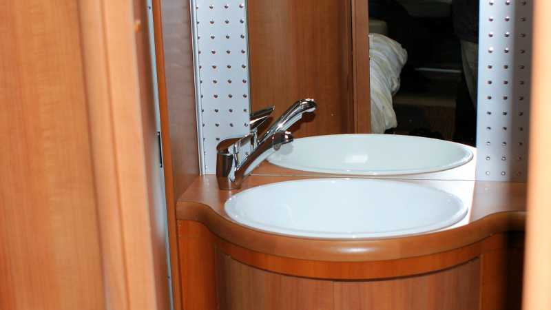

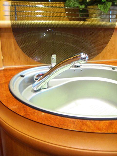

    Wie versprochen Anbei die Bilder von meinen beiden Armaturen wo jeweils das Sieb zu entnehmen ist.
    @ Gerd

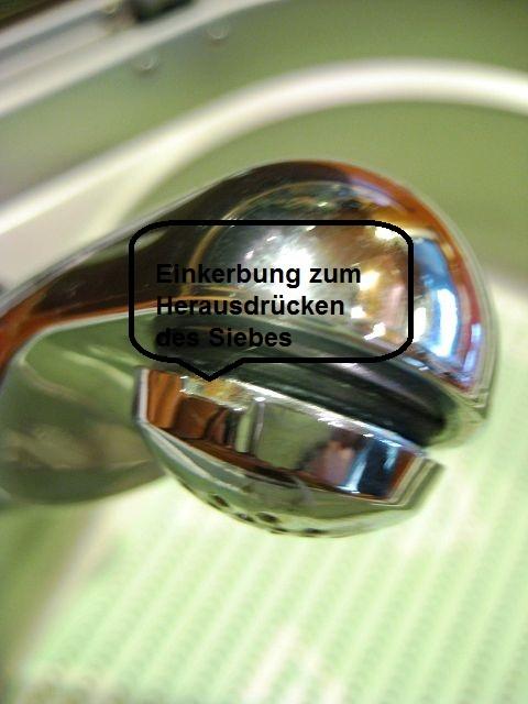

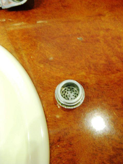

    So wie ich das sehe hast Du dieselbe Armatur im Bad wie ich, und da kannst Du das Auslaufsieb separat und auch den ganzen Teil mit dem Auslaufsieb herausnehmen.
    Ich dachte auch das die Armatur aus einen Teil besteht, habe dann einmal beim reinigen am vorderen Teil unbeabsichtigt eine etwas stärkere Drehung gemacht, und Schwups hatte ich den Teil schon in der Hand.
    Im Bild 05 ist eine kleine Einkerbung zu sehen da kann man mit dem Schraubendreher eine leichte Drehung machen und man bekommt das Auslaufsieb heraus.
    Torsten
    Dein Auslaufsieb schaut doch etwas anders aus, kann gut möglich sein das hier das Auslaufsieb sich nicht entfernen läßt. Ich finde das aber als nicht so eine gute Lösung, denn wie ich schon erwähnte man glaubt nicht was sich da an Kalk oder feinen Schmutzpartikel ablagern und somit das Sieb verstopfen.
    Vielleicht kannst Du die Löcher probieren mit einer Nadel zu reinigen, besser wäre eine Zitronensäure, bin mir aber nicht sicher ob sie nicht für den Kunststoff zu scharf sein würde, den Kalk würde es mit Sicherheit auflösen, oder mit den Kompressor in das Sieb blasen vielleicht löst sich dann etwas und der Wasserstrahl ist wieder besser.
    Gruß Herwig

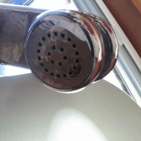

    Ich kann mein Bild 02 nicht sehen, das war doch gestern noch vorhanden, brauch ich wirklich eine neue Brille, B) was ist mit Dir Gerd Du hast ja schon Deine neue Brille, siehst Du dieses Bild?

    Wie von Herwig in Bild 5 gezeigt, hats am Sieb eine Einkerbung, an der man es heraushebeln kann.
    Mit Essigessenz entkalkt, wieder eingedrückt, sprudelt, Danke Herwig!
    Bild 2 kann ich auch nicht sehen...

    Das Bild Nr. 2 war zuerst da aber beim Anklicken " Futsch " :evil:

    Danke Gerd für den Hinweis zu Bild 02 ist vielleicht im Daten Highway irgendwo falsch Abgebogen. Kein Problem zur Sicherheit hänge ich es hier an.
