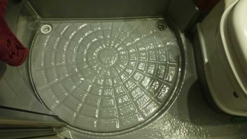

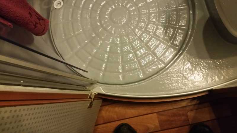

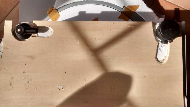

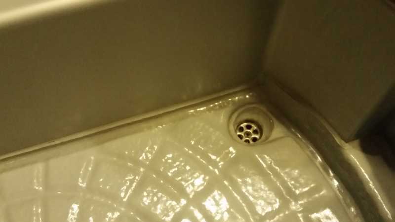

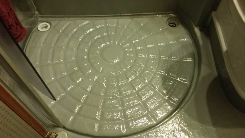

Habe mir im April einen Einsatz von der Firma Wagner in Emmrich einbauen lassen,da wird der neue Einsatz aussenherum zugeschnitten und eingeklebt aussenherum werden die Fugen mit einem Kleber abgedichtet kein Silikon,der Nachteil ist du kannst den Sifon nicht mehr ausbauen weil er mit verklebt wird, aber sonst eine feine Sache,vom Material her hält die jetzt ewig.Gruß Rüdiger
Hallo Rüdiger,
diese 4 eingestellten Fotos der Duschwanne von Wagner in Emmerich : Ist das eine aufgebrachte Beschichtung auf der bestehenden Wanne (so sieht es aus, die Oberfläche ist auch 'huppelig' und andersfarbig gegenüber dem Original, oder eine neue aufgestetzte Duschwanne aus GFK ?
Ich habe mit Herrn Wagner, Emmerich, telefoniert. Das System gefällt mir eigentlich gut. Vor allem weil mann dann ja wohl seine Ruhe mit dem Problem hat. Herr Wagner sagt morgens ankommen, mittags 16:00 Uhr fertig, 290 Euro komplett.
Es braucht keine Unterfütterung der bestehenden Wanne, die ja nicht o.k. ist. !?
Danke nochmals für Deine Antwiort.
Grüsse, Werner -
Hallo Werner
Die Duschwanne ist aus GFK. -
