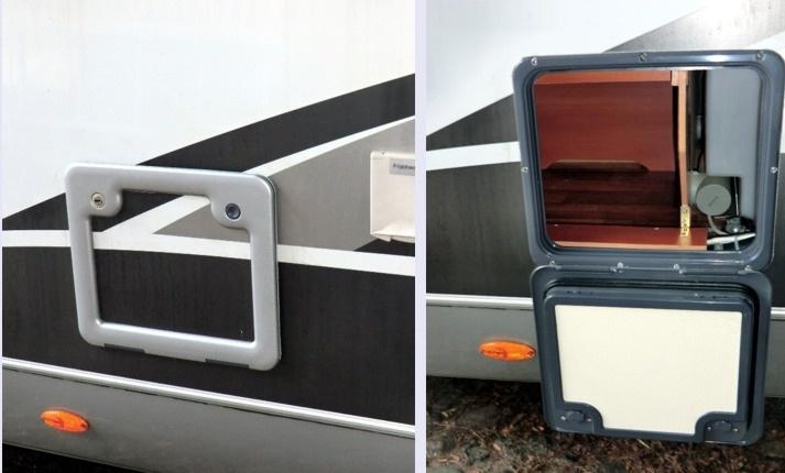

    das Ablassventil unter der Sitzgruppe war eine der ersten Dinge, über die ich mich so geärgert habe, dass ich das unverzüglich geändert habe.
    Ich habe dort einfach eine Thetford Serviceklappe eingebaut, so dass ich da von außen rankomme. Gleichzeitig kann ich den Platz unter der seitlichen Sitzbank als Stauraum von außen nutzen.

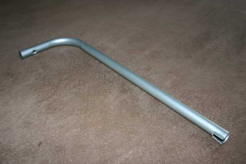

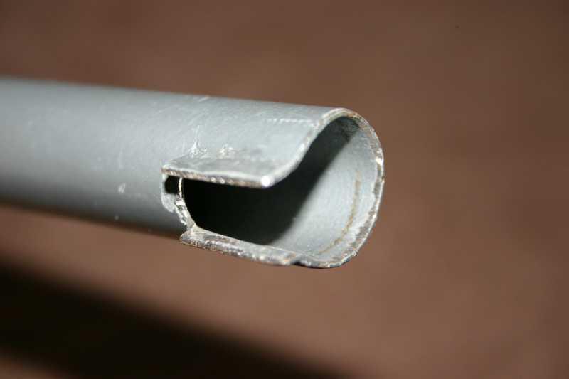

  • Hallo Jean!
    Ich weiß zwar nicht wie in Sache FriWa-Ablaß die tatsächlichen Gegebenheiten bei Deinem Fahrzeug sind.
    Denke aber, daß sie vielleicht gleich sind.
    Ich hatte das gleiche Problem bei unserem VAN auf Ford.
    Siehe dazu meine Lösung mit Bildern unter " Betätigungshilfe für Frischwasserablaßventil" vom 10.12.12,
    Geschaffen aus dem Bein eines alten Hockers.
    Vielleicht hilft's auch bei Dir !!! ;)
    Ich jedenfalls freu mich immer wieder nicht mehr kopfüber ins Dunkel der Sitzbank hinabtauchen zu müssen!!!

  • Da bin ich überrascht.
    Bei unserem Van T500 aus 2007 und beim jetzigen TL500 aus 2011 war/ist das FW-Ablaßventil hinter der Thetford-Klappe.
    Ohne jegliche Verrenkung zugänglich.
