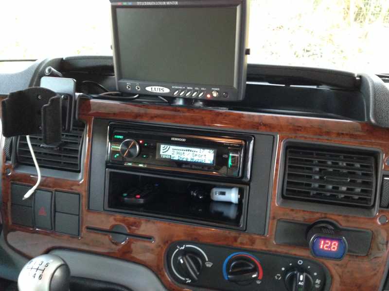

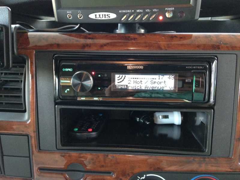

    ich habe ein Kennwood KDC-BT53U eingebaut. Vom Fachhändler inkl. passender Ford-Blende (weil 1-Din-Radio dann mit zusätzlichem Fach darunter), Adapterkabel Ford auf ISO und Antennenadapter für glatt 200 Euro. Plus Fernbedienung von Amazon - ich glaube 19 Euro. Man kann einen Adapter für die Lenkradfernbedienung dazu kaufen, der war mir aber mit rund 130 Euro zu teuer - ich kann auf die LR-Fb gut verzichten - immer wenn ich lauter mache, macht meine Frau sowieso über den Regler wieder leiser :)
    Der Einbau ist komplett unproblematisch, das passt alles einwandfrei. Am beigefügten Radiokabelbaum hast du ein rotes Kabel (Zündplus) und ein gelbes Kabel (Dauerplus), die bereits jeweils eine Verbindung mit Stecker und Buchse haben, um ggf. die Belegung vertauschen zu können (notwendig z.B. bei VW). Hier habe ich mir an dieser Stelle mit 4mm Goldkontaktsteckern so eine Art Y-Adapter gelötet, so dass ich vom gelben Kabel "kommend" dann in rot und gelb in das Radio "gehend" Dauerplus habe. Auch das funktioniert einwandfrei. Sollte ich das nicht mehr wollen, kann ich den Y-Adapter einfach wieder entfernen und die Kabel wie original wieder zusammenstecken.
    Der Klang ist übrigens bei unveränderten Ford-Lautsprechern um Welten besser, von den ganzen Features mal abgesehen. Für mich absolut das Geld und den Aufwand wert gewesen. Ich kann gerne morgen mal ein Foto machen vom fertigen Werk.
  • Hallo Dirk,
    danke für die Photos und Infos.

  • Was steckt denn da im Zigarettenanzünder?? 12.8 ... merkwürdig ...
    Christian
