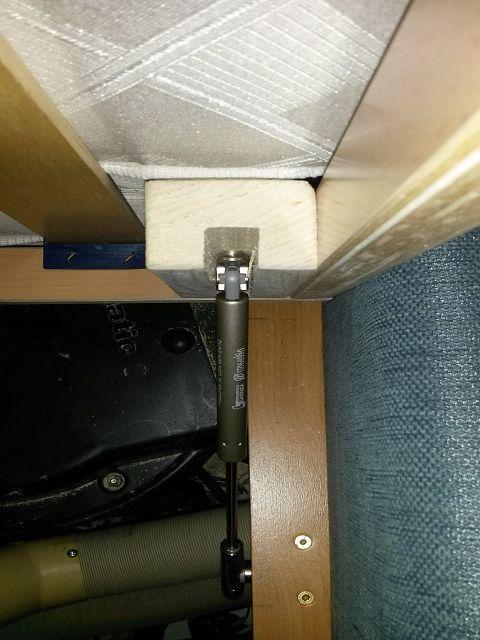

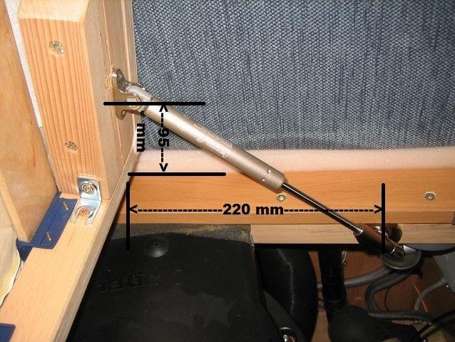

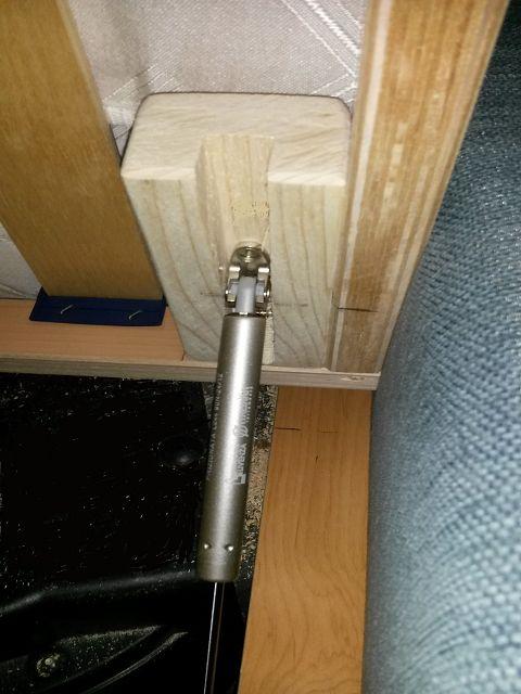

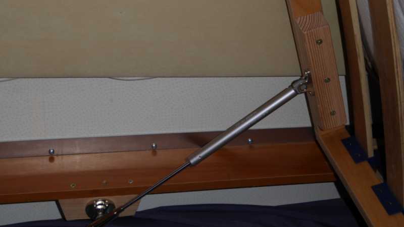

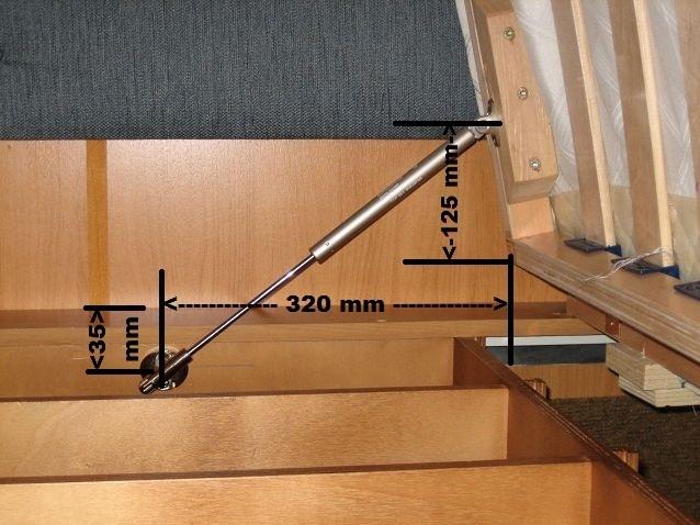

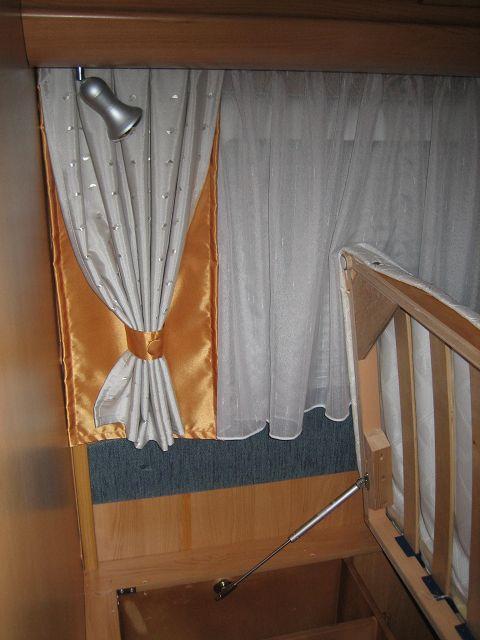

    War ich mir doch fast sicher ich hätte Bilder von den Gasdruckfedern im eingebauten Zustand veröffentlicht, war ich doch ein wenig erstaunt als ich von Thomas (Balou) eine PN bekam mit der Bitte ob ich nicht Bilder und Maße davon hätte.
    Ich glaube ich bin Urlaubsreif, gut das die Osterreise nicht mehr so weit weg ist. :whistle:
    Dieser Bitte komme ich Selbstverständlich und gerne nach.
    Im Bild_1 zu sehen die Hochstellschere beim Kopfteil, Bild_2 im Fußteil, Bild_3 zeigt ab welchen Öffnungswinkel im geöffneten Zustand der Betteinsatz von selbst hält, Bild_4 der Maximale Öffnungszustand von fast 90°.
    Für genauere Technische Angaben bitte [b]HIER[/b] Nachzulesen, wenn das neue Fenster öffnet auf diesen Text links oben Hochstellschere Kraby / Hochstellstütze / 164 / 164 klicken. Im Kopfbereich habe ich den mit der Art. Nr. 530-282 und im Fußbereich mit der Art. Nr. 530-279 verbaut.

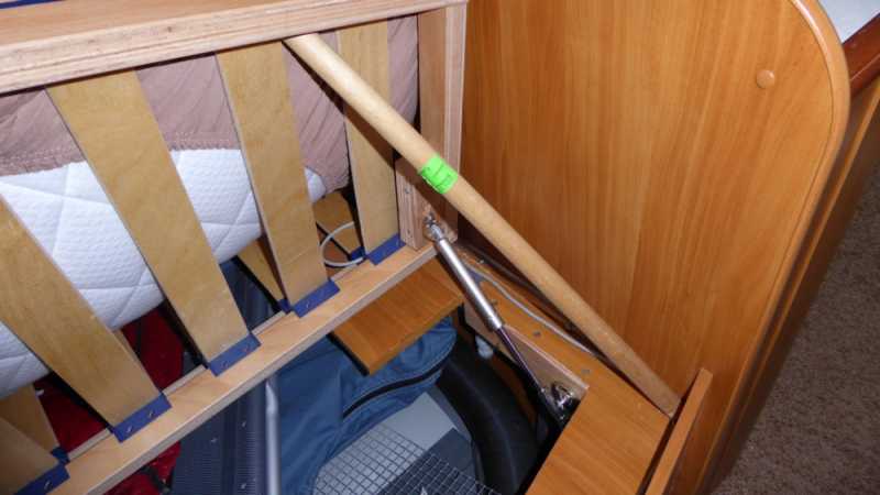

    Hab mich angeschlossen und ebenfalls Gasdruckfedern am hochklappbaren Bettteil eingebaut.
    Die gleichen wie Herwig, hab sie ja von ihm bekommen.
    So konnte ich auch direkt die Masse übernehmen, ohne was Denken zu müssen ;)
    Allerdings sieht das, was man vorfindet, dann doch immer wieder anders aus.
    So ist bei uns am Fußende eine sehr breite Auflage, die ich ausschneiden musste, um die Feder mehr an den robusteren Rand zu bekommen.
    Am Kopfende war's einfach:
    Das Fußende, noch mit Besensstiel:
    Funktioniert super, mit etwas Nachhelfen, anscheinend drückt unsere einteilige Kaltschaum-Matratze stärker.
    Danke an Herwig und all die anderen Vorarbeiter :) :)
    Besenstiel ADE!!!

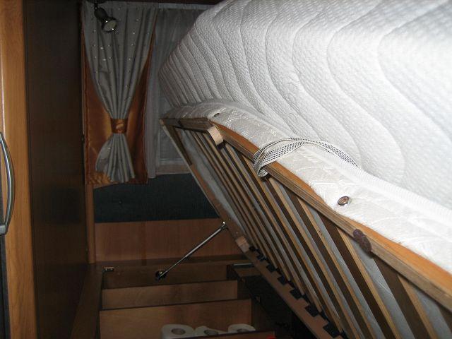

    Habe heute auch Gasfeder unter unser Lattenrost in unser Siesta T600FC 2008 gebastelt. Doch enige Stunden Arbeit die sich aber lohnen. Ich habe die Maszen die Herwig beschrieben hat genuetzt. Das Bett geht leicht hoch und bleibt selbststaendig stehen. Am Kuechenseite ist ab 2008 ein breiteres Brett eingebaut, deshalb eine Anpassung. Das Womo ist das Gleiche wie das von Charly.

  • Servus Johan
    Sieht ja Super aus, Perfekt ausgeführt. :) Freut mich von Dir zu hören das es Funktioniert, und eine Erleichterung für euch darstellt.
    Bei Charly war auch ein Brett durchgehend, hat es gekürzt so hat er es in seinem Beitrag berichtet.
    Grüße auch an Magda
    von Maria & Herwig
  • Hey Johan,
    good to hear from you. Good job!
    Sieht gut aus.
    Mit Schlitz ist es eleganter als mein abgesägtes Brett.
    Auf Herwig's Maße kann man sich verlassen ;)

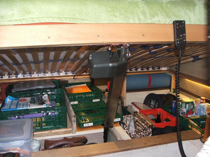

    So habe ich auch eine Anregung, die für die meisten natürlich zu aufwändig ist. Aber was macht man (oder Frau), wenn er (sie) körperlich nicht mehr in der Lage ist, das Bett anzuheben? Dann muss ein Antrieb her! Ich hatte das mal mit einem Druckluftzylinder gesehen und dann bei unserem 600er mit einem Elektroantrieb nach gebaut. Vielleicht mal was für den Hinterkopf.
    Weitere Bilder und eine Beschreibung findet Ihr bei Bedarf hier.
