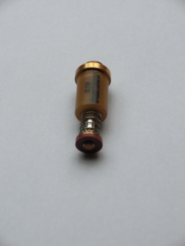

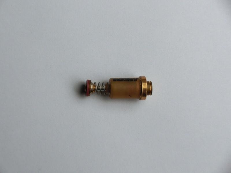

  • Hallo Albert,
    hier von mir eine Antwort auf dein Problem,
    wir hatten den vermeintlichen Fehler auch an einer Flamme,
    Der Fehler liegt an der thermischelektrischen Zündsicherung,
    das Thermoelement optisch erkennbar,an der Metallhülse,die
    direkt in die Flamme ragt.Der Drehknopf soll noch 5-10Sekunden
    gedrückt gehalten werden.In dieser Zeit erwärmt sich das Thermoelement
    und baut eine Thermospannung von wenige mV auf,diese Spannung
    wird an ein Magnetventil,das im Gasventil sitzt,weiter geleitet.
    In der Startphase wird das Magnetventil offen gehalten und bleibt
    danach selbstätig offen,solange der Thermostrom fließt.
    Geht die Flamme aus bricht die Spannung zusammen und das Ventil
    wird durch eine Federkraft in ca 30-60 Sekunen geschlossen.
    Mögliche Fehler:1.) Thermofühler liegt nicht richtig im blauen Flammenrand
    2.) Die Verschraubung der Thermofühlerleitung und Gasventil-
    3.) Magneteinsatz lose
    4.) Thermoelement defekt
    5.) Magneteinsatz defekt
    6.) Gasventil defekt
    An unserem Kocher war der Fehler ganz simpel,nach dem leichten Anschlag beim drücken des Drehknopfes wurde
    der Stößel im Magneteinsatz nicht weit genug eingeschoben,so das die geringe Spannung nicht wirken konnte.
    Ich habe dann festgestellt das Drehknof sich durch kräftiges Drücken noch tiefer drücken läßt.
    Dieter
