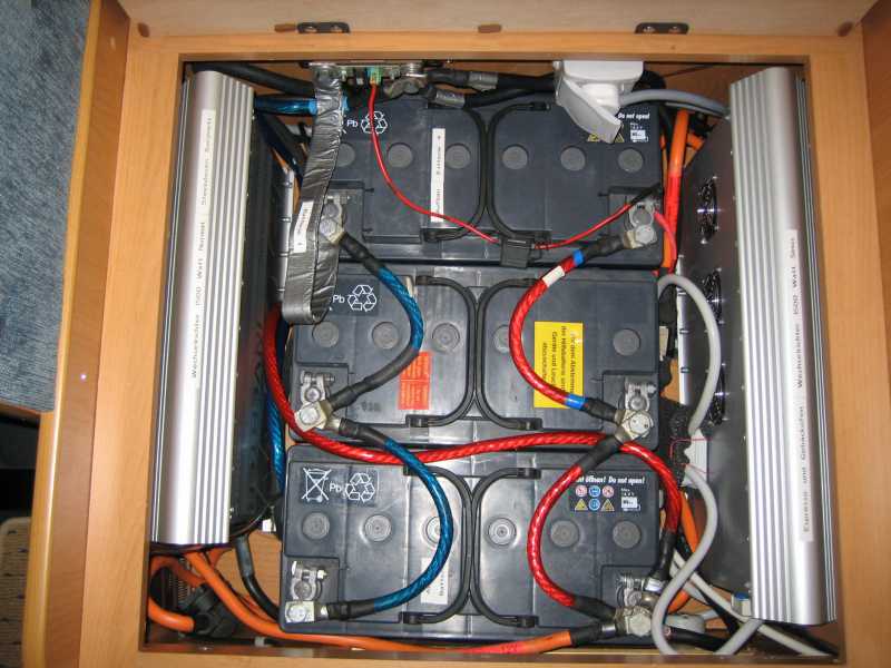

  • Servus Johann
    Eines vorweg ich habe unter dem Beifahrersitz keine Batterie mehr, dieser Platz ist durch Ladestromverteiler, 2 zusätzliche Sicherungsboxen zu je 12 Anschlüssen, einer Zeitschaltuhr und sonstige Kleinigkeiten ausgeschöpft.
    Ich habe meine Batterien in der Bank hinter dem Beifahrersitz untergebracht, ebenso 2 Wechselrichter, siehe Bild im Anhang.
    Wenn Du noch Anderwärtig Technische Fragen diesbezüglich hast dann bitte Fragen, ich beantworte gerne Deine Fragen sofern ich diese auch kann.
