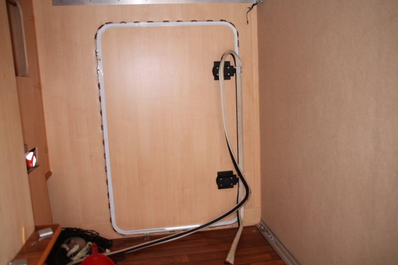

    Schon vor einiger Zeit hatte ich mich entschlossen, die Seiten- und Heckwand der Garage mit Teppich auszukleiden, ebenfalls werde ich diese Maßnahme im Alkoven durchführen.
    Teppich? Ja, so etwas haben die etwas hochpreisigeren Wohnmobile fast alle, hat es einen Grund? Jo, denn der gutbetuchte Kunde zahlt.
    Teppich im Hobby? Noch nie gesehen.
    Also, selfmade by Camperfan (ein bisschen abgeguckt vom Rainheinrich) B)
    Teppich ist auf Grund seiner Struktur in der Lage, die, gerade im Winter entstehende Feuchtigkeit besser aufzunehmen und auch wieder abzugeben. Besser jedenfalls, als die glatte, mit Dekotapete überzogenen Innenwand unseres Wohnmobils. Dieses erkennt man an nassen Wandabschnitten im Alkoven, in den oberen Ecken im Heckbereich und teilweise in den Wäscheschränken. Überall dort, wo kalte Aussenluft auf warme Innenwände trifft - hier besonders in den Ecken.
    Also, bei einem Teppichladen tedox "Teppichdomäne" einen günstigen Teppich gefunden, ohne Gummierung auf dem Rücken, sondern durchgehend "atmungsaktiv". Ein Teppich, der auch tauglich für Fußbodenheizung ist, und auch einen guten Abriebswert hat.
    Ich habe großzügig mit 10 qm kalkuliert. Dazu dann noch Kontaktkleber (lecker - bitte gut lüften, sonst bekommt man beim Verarbeiten einen an die Klatsche!)
    Bezüglich Teppichmesser sollte es ein elektrisches Helferlein sein. Ich hatte mich schon für ein Boschmesser entschieden, dass knapp 50 T€uro kosten sollte (im Baumarkt).

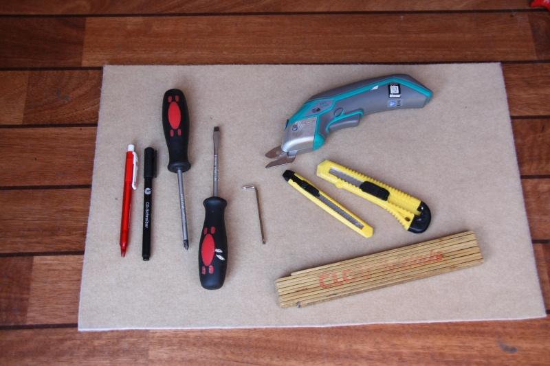

    Werkzeugbedarf:
    - Kreuzschlitz
    - Längsschlitz (damit kann man hervorragend in Ecken den Teppich ins Klebebett drücken)
    - Kugelschreiber oder auch Filzschreiber (ist aber nicht so gut) (zum Anzeichnen auf dem Teppich)
    - Torxinbuss (um die Türen zu lösen)
    - mein elektrisches Zaubermesser,
    - usw.

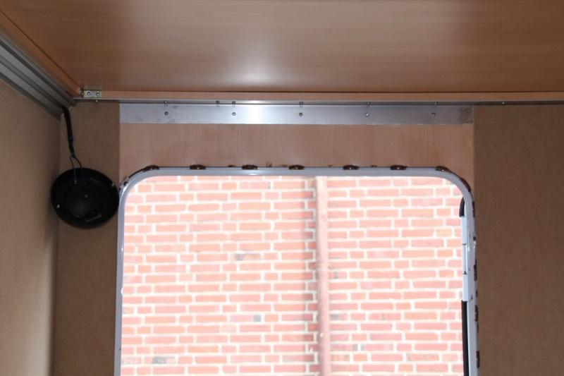

    Es fehlt noch eine gerade Holzlatte von ca. 2 Meter und ein Breitpinsel zum Auftragen des Klebers auf Wand und Teppichrückseite.

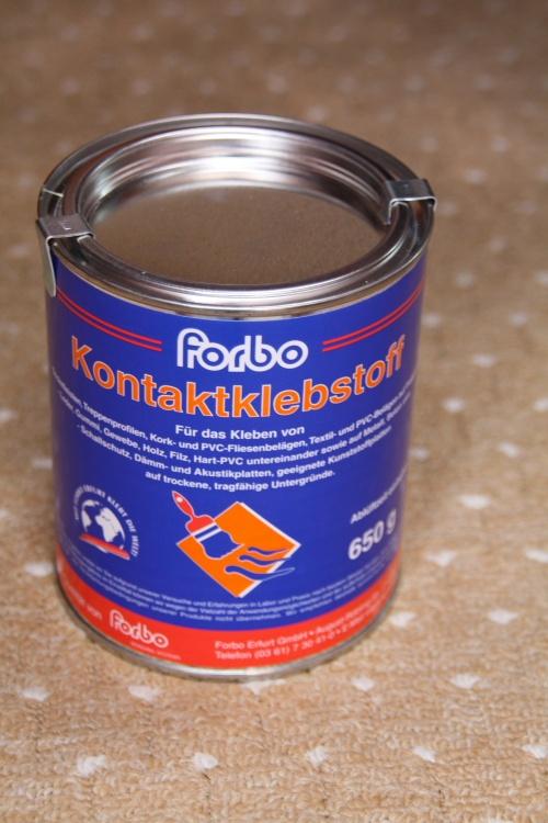

    Der Kleber (geht in die Birne) :silly: :sick:

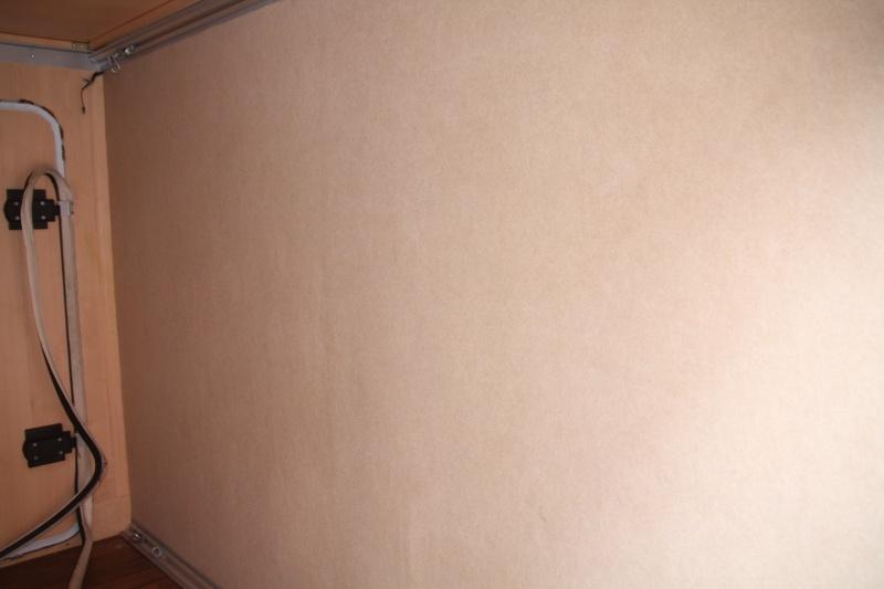

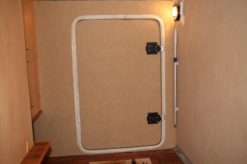

  • Hier ist schon die Rückwand (in einem Stück) verkleidet.
    Die Dichtung an der Tür wird noch erneuert.
    Die Lampen sind abgebaut, kommen dann wieder links und rechts auf die Rückwand.
    Die Garage eignet sich hervorragend zum Üben, da dort sehr viele gerade Flächen verarbeitet werden können. Das ist im Alkoven nicht so - deshalb üben, üben, üben ....

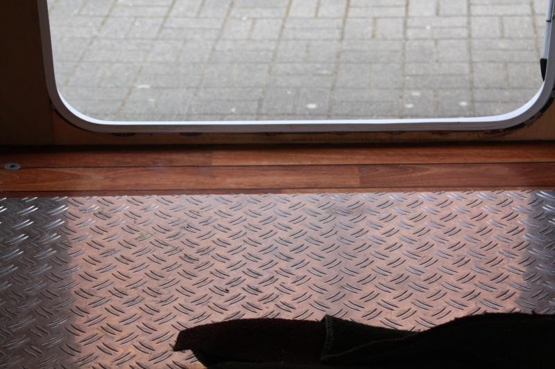

  • Stück für Stück geht es weiter, als nächstes kommt ein Stück über dem Klappenausschnitt ...
    ... und "untenrum", dann ist´s wieder schön.

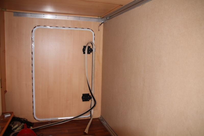

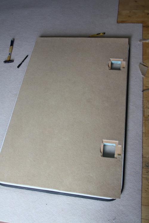

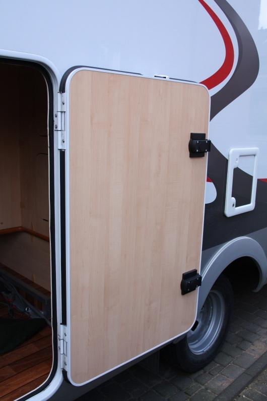

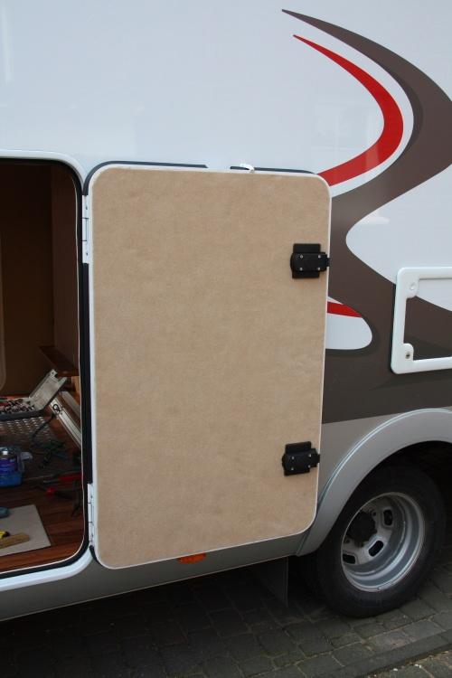

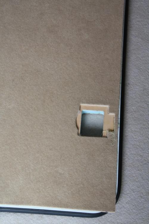

  • Die Garagenklappe, ein Thema für sich ... Aushängen, Schlösser entfernen, verkleben, Schlösserausschnitte ausschneiden, Rundungen schneiden und dann wieder gescheit einhängen.
    ... und immer wieder dieser lecker Kleber ...
    Aus anfänglich zwei Dosen (angeblich reichen die für 12 qm "normal" Teppichverlegen, wurden letztendlich [strike]"6"[/strike] "8" Dosen! :sick:
    Vor der "Verkleidung" ...

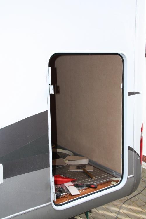

    Garage offen ....
    at work ...

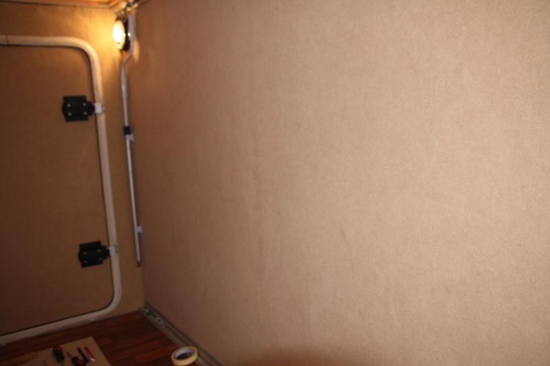

    Fertig und schöner als nackelig ....

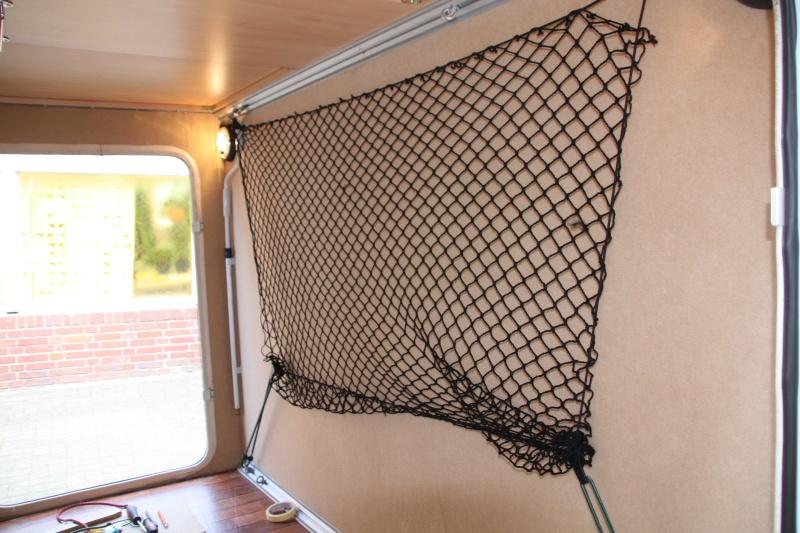

  • Alles wieder an seinem Platz, die Leuchten und auch die Markisenkurbel ...
    Fertig!
    Der Profi würde jetzt vielleicht noch die "Decke" der Garage mit Teppich als Wärmedämmung verkleiden, wir haben es bisher noch nicht für nötig gehalten ....

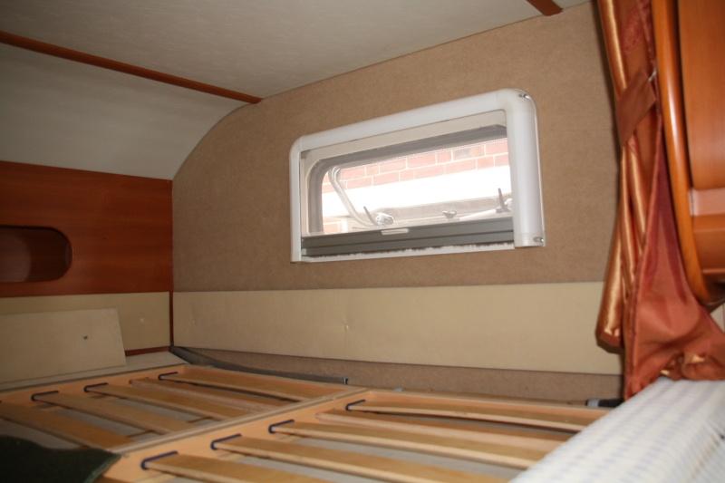

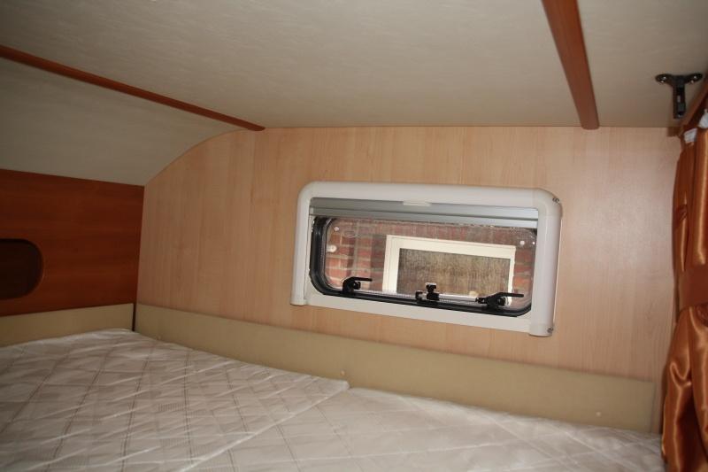

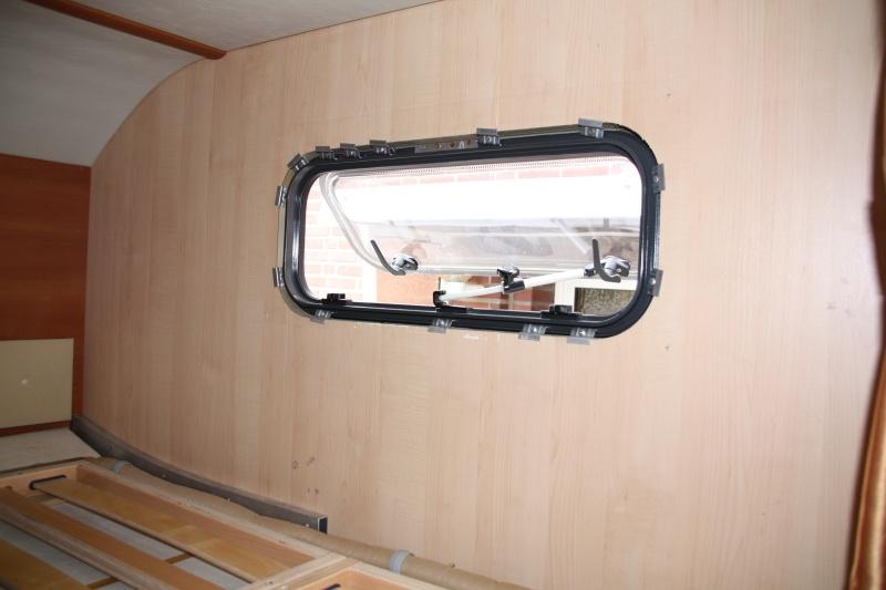

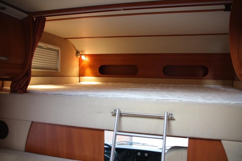

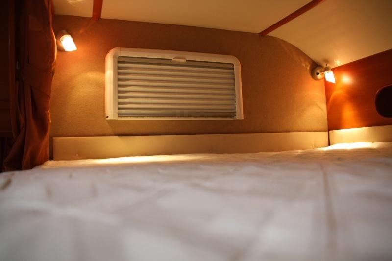

  • Jetzt geht es weiter im Alkoven, zumindest die Vorbereitungen (Abbau und Ausbau) sind getroffen.
    Gerade wird aus Tapete ein Muster gefertigt, das dann auf den Teppich übertragen wird. Der Alkoven ist ein wenig verwinkelt und natürlich hat er die berüchtigte Rundung ....
    Es wird dann vermutlich kommendes Wochenende weiter gehen ....
    Der Anfang:
    Matratzen raus
    ... dann Winterwand und Fensterverdunkelung, Schrauben gut weglegen ;)
    Die Aufgabe fürs kommende Wochenende! Dann geht es weiter.

    der Kleber ist abgebildet Posting #1, drittes Bild, er war im Teppichladen vorrätig und wurde mir empfohlen. Kostete um die 8,-€.
    Ich habe jetzt, da der Kleber vergriffen war :whistle: , in einem Baumarkt einen Dosenklebr, ebenfalls Kontaktkleber, von Pattex. Der kostet aber schon 15,- € :ohmy:
    Es gab auch einen ähnlichen von Uhu, war 1,- € billiger, aber da vertraue ich doch eher dem guten alten Pattexkleber :laugh:

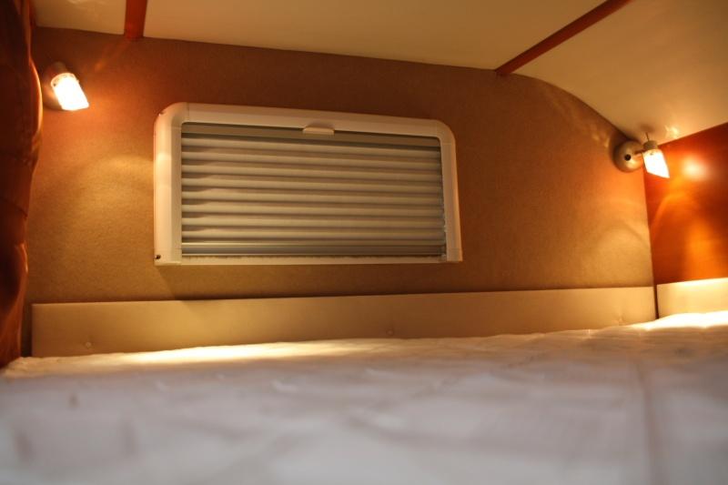

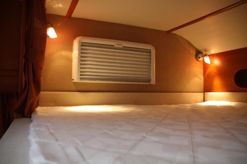

  • Fertig! ... zumindest die rechte Seite.
    Auf Grund Übelkeit - jetzt wurde Pattex verwendet, was noch elendiger stinkt - wird morgen die linke Seite komplettiert und dann der Alkoven wieder eingeräumt. Das Thema ist dann erledigt. ;)
    Ich finde, das ist schon ganz gut geworden, oder? ;)

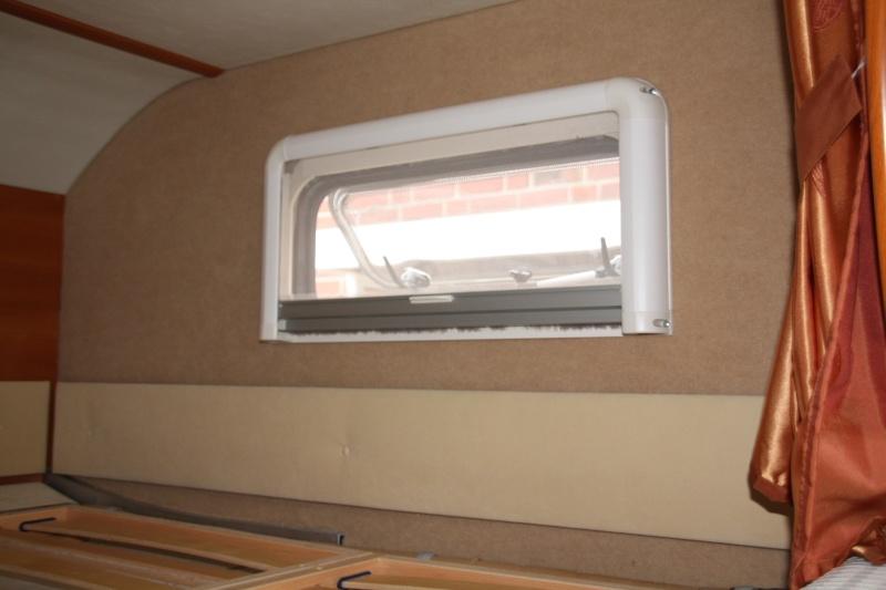

  • So, Vattern hat fertig und ist auch fertig.
    Der intensivere Gestank von Pattex kann nicht süchtig machen ... :sick: :sick: :sick:
    Schöner wohnen! B)

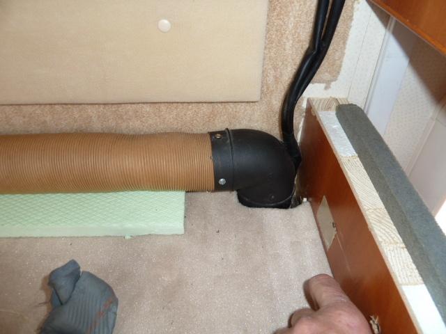

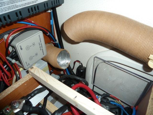

    Dein Heizungsschlauch geht jetzt innen zum Alkoven hinauf? Also in der Ecke an der Trennwand zum Führerhaus?
  • Servus Udo,
    ok, wenn noch Bedarf ist fasse ich die Dinge ein wenig zusammen.

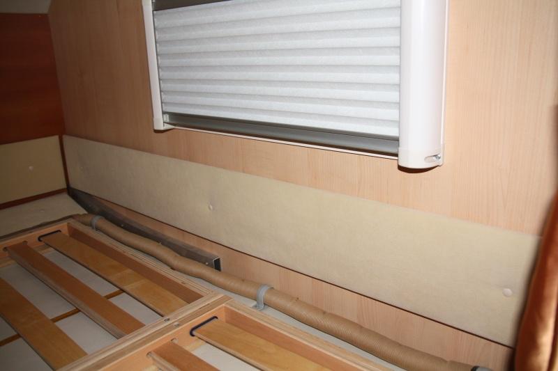

    Richtig, der Schlauch läuft bei mir jetzt innen.

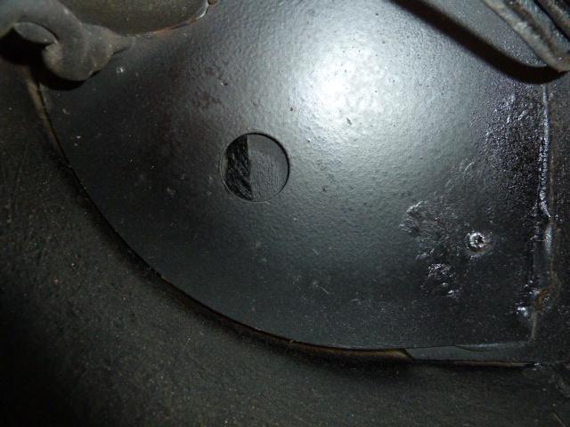

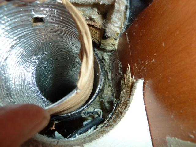

    So ist die bisherige Verlegung: (wobei das schon die optimierte Ausführung ist, ursprünglich kam hier die Reduzierung auf ein kleines Rohr)
    So ging das Rohr in der Übergangsrundung außen nach unten:
    das ist die untere Abdeckung des Übergangs Fahrerhaus-Aufbau. Oben im Alkoven (vorstehendes Bild) habe ich die Taschenlampe eingeschaltet, von unten konntest Du den Schein sehen, also ein super Kaltluftkamin
    aufgetrennte Leitung im Sitzkasten:
    jetzt bin ich mit den Fotos etwas vom Thema "Wandverkleidung" abgewichen. Die Neuverlegung im neuen Thread
