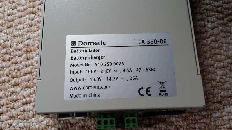

    Das Ladegerät hat folgende Daten
    reicht dieses Gerät? Wenn nicht was muss man tun um die 2 Batterien voll zu kriegen?

  • Hallo Kalle,
    Entscheidend ist die Ladekurve.
    Sie muß auf den Batterietyp abgestimmt sein.
    Bei dem o.a. Gerät sind diese Dinge durch die DIP-Schaltter einzustellen.
    Die zusätzlichen Funktionen, Batteriesensor, kann ich so nicht beurteilen.
    Da wird irgendein Rechenmodell hinter stehen.
    Ob eine Temperaturkompensation damit verbunden ist, ist nicht beschrieben. Lt. Datenblatt soll sie aber vorhanden sein.
    Voll werden die Akku immer. Es dauert eben seine Zeit.
    Für die korrekte Funktion der DS 300 Verteilbox ist ein Signal: 230 V vorhanden erforderlich.
    Welche genaue Funktion es hat, ist ohne Kenntnis der Schaltung nicht zu sagen.
    Ich vermute, es hängt mit der Zuschaltung der Zusatzladung für die Starterbatterie zusammen.
    Das wäre erst mal zu ermitteln, bevor das Ladegerät ersetzt wird.
    Anderfalls das CBE Ladegerät drin lassen und die 12 V Sicherung rausnehmen.
    Welches Basisfahrzeug habt ihr?
    Bei Ford ist die werksseitige Ladetechnik recht gut und führt zu guten Ladeergebnissen.
    Aber die Endspannung bleibt bei 14,4 V bei normalen Temperaturen. So werden die Sollwerte für AGM nie erreicht.
    Werte für Fiat oder Renault habe ich nicht.
