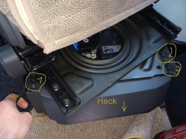

für alle diejenigen, die einmal die Batterie wechseln möchten oder an die übrige Elektronik unter dem Beifahrersitz wollen - habe ich hier eine Schritt-für-Schritt-Anleitung konzipiert. Dauer des ganzen: Keine 10 Minuten. Benötigte Werkzeuge: Kreuzschraubenzieher, Ratsche + Nuss, Inbusschlüssel, Schraubenschlüssel. Ich arbeite im Uhrzeigersinn um den Sitz herum.
Schritt 1: Gesehen vom Fahrzeuginneren, Heck ist im Rücken: Sitz leicht drehen, man sieht insgesamt 3 Schrauben an markierter Stelle. Diese mit einem Inbusschlüssel abschrauben.

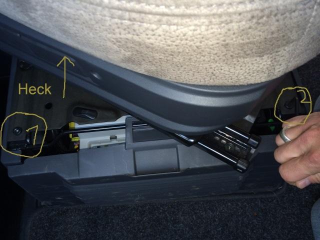

Schritt 2: An linker Plastikverkleidung 3 Kreuzschrauben lösen (Achtung: verschiedene Längen!), Plastikverkleidung abnehmen

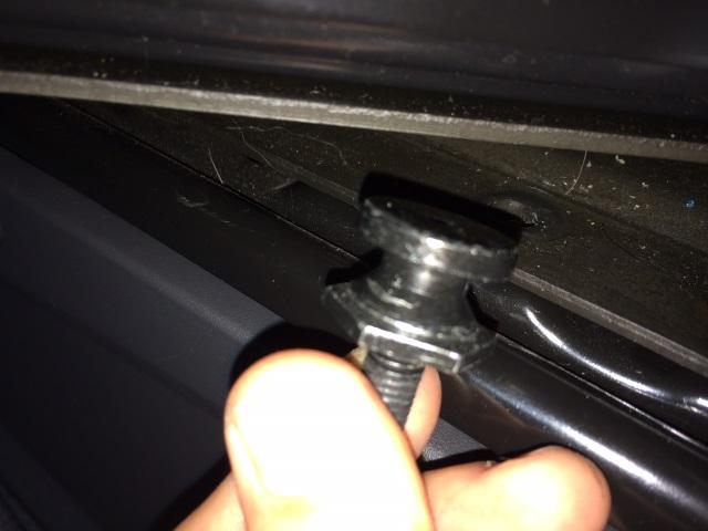

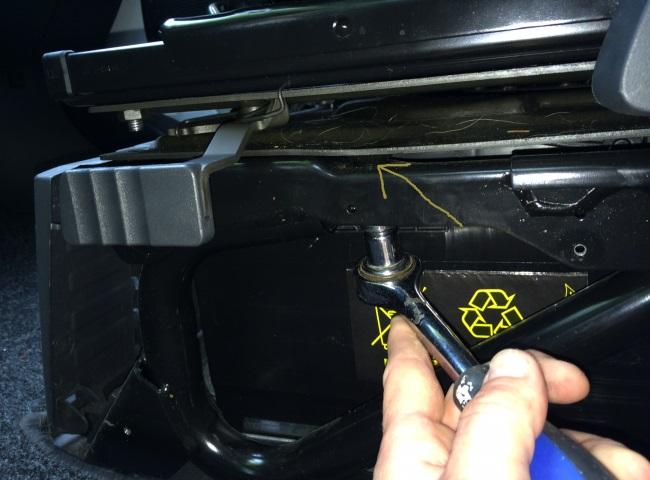

Schritt 3: Mit Ratsche Mutter an markierter Stelle lösen. Es handelt sich um einen Gewindebolzen, dessen Kopf oben bündig verschweisst ist.

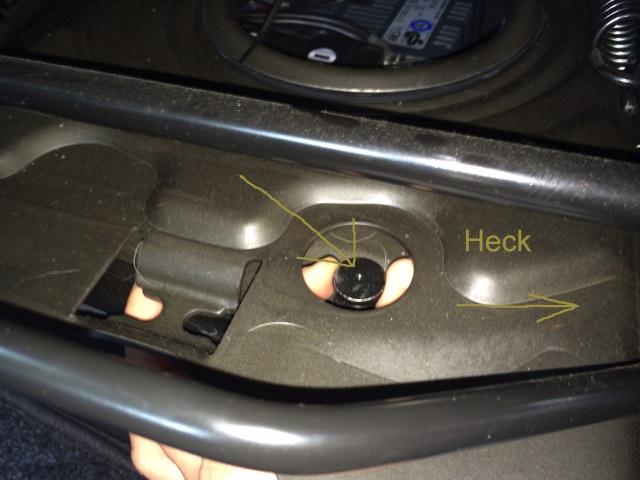

Schritt 4: Sitz wieder etwas Richtung Heck drehen. Boden des Sitzes / Sitzträger hat eine runde Aussparung. Wenn der Sitz nach hinten gedreht wird, kommt darunter ein Bolzen mit Sechskant zum Vorschein. (Es handelt sich um einen Begrenzer, in den der Sitz einrastet.) Diesen von der Seite mittels Schraubenschlüssel lösen und nach oben hin durch die runde Aussparung herausziehen

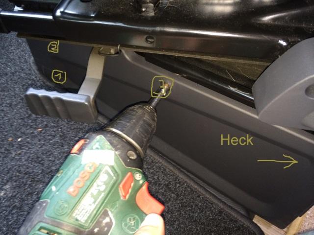

Schritt 5: Gesehen Richtung Heck: Diese beiden Schrauben mit Inbusschlüssel abschrauben

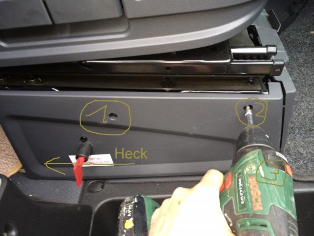

Schritt 6: Von Beifahrertür aus: Plastikverkleidung rechts abschrauben, wieder 3 Kreuzschrauben mit unterschiedlicher Länge
