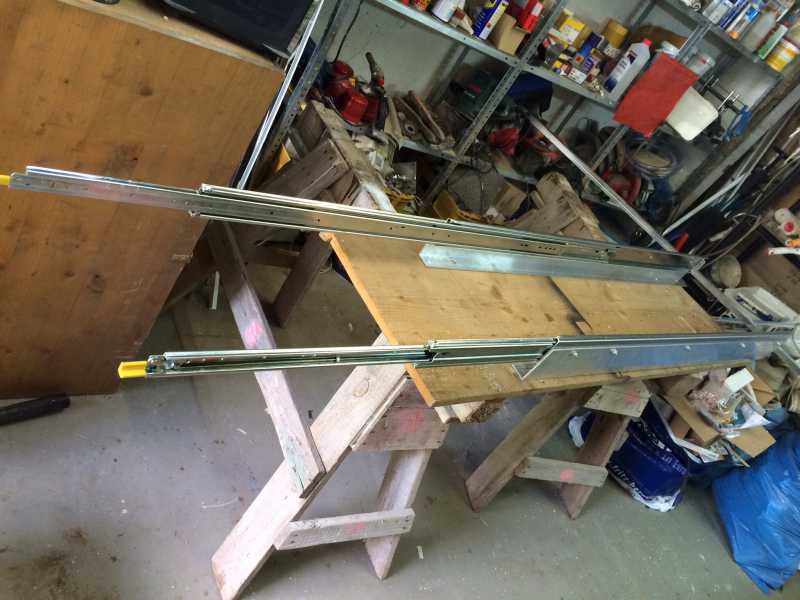

    Das muss doch anders gehen, deswegen habe ich mir einen Heckgaragen-Auszug gebaut. Er besteht im Wesentlichen aus folgenden Bauteilen:
    - 2 Schwerlastauszüge (c.a.130 cm Auszug, Tragkraft 220 Kilo, Arretierungshebel. Gibts im Internet, z.b. teleskopschienen24.de. Ist das teurste an der Idee, das paar kostet 320 Euro, ist aber auch Profi-Qualität und muss ja am Lastarm einiges abkönnen)
    - 2 L- Profile - als Bodenträger / seitliche Aufnahme der Auszüge
    - 2 T - Profile - zum Auflager des Bodenbleches
    - 2 Riffelblech, c.a. 53 x 130
    - Alu- Quadratstäbe plus passende Plastikverbinder
    Wichtig war, dass der lange Schenkel des L-Profils so lang war, dass der Auszug nach dem Anschrauben problemlos über die Kante der Garagenklappe gezogen werden konnte. Bei mir waren das c.a. 10 cm (Trägerblech - WoMo-Boden. Den Zwischenraum habe ich mit flachen Kästen als Stauraum genutzt).
    Die Auszüge an die L-Profile mit Linsenschrauben innen geschraubt, damit der Auszug nicht an den Schrauben schleift

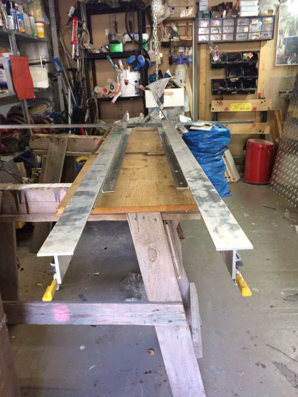

    Als nächstes die T-Profile mittels Blindnieten am Auszug befestigt:

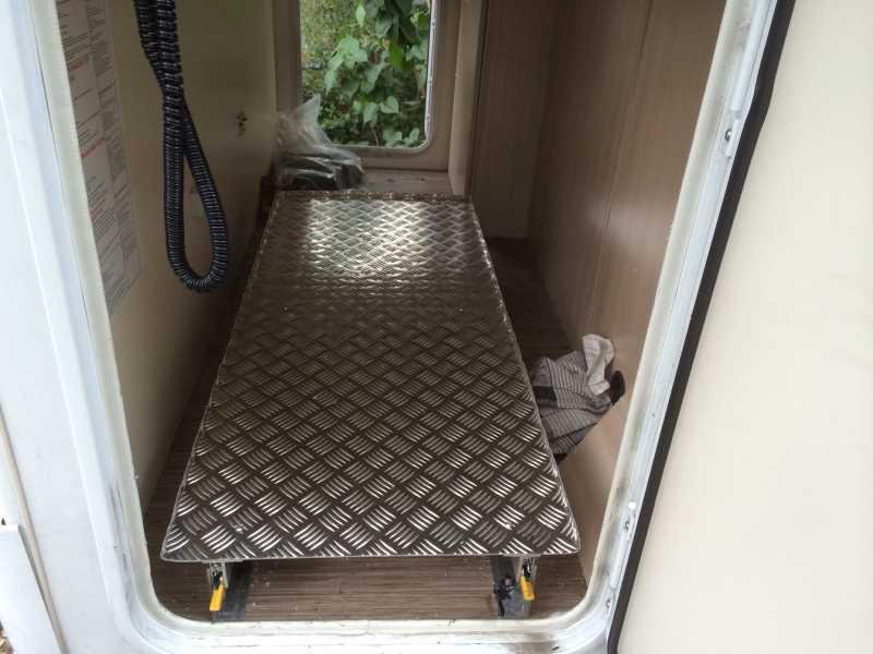

    Das Bodenblech seitlich abgekanntet zwecks grösserer Stabilität und auf die T-Profile geschraubt. Das ganze in die Heckgarage eingepasst und befestigt. Und zwar mit insgesamt 6 Edelstahlschrauben, 3 pro Schenkel, wobei 2 von ihnen wegen des Hebelarms am hinteren Ende sitzen. Durch den Boden, mit Sika abgedichtet, von unten ein dickes Alu-Flachprofil als Gegenlager und verschraubt. Das Einpassen war am kniffeligsten und zeitraubendsten, da ich zu wenig Luft rechts und links - Trägerblech - Ausschnitt Türklappe - so dass das Milimeterarbeit war.

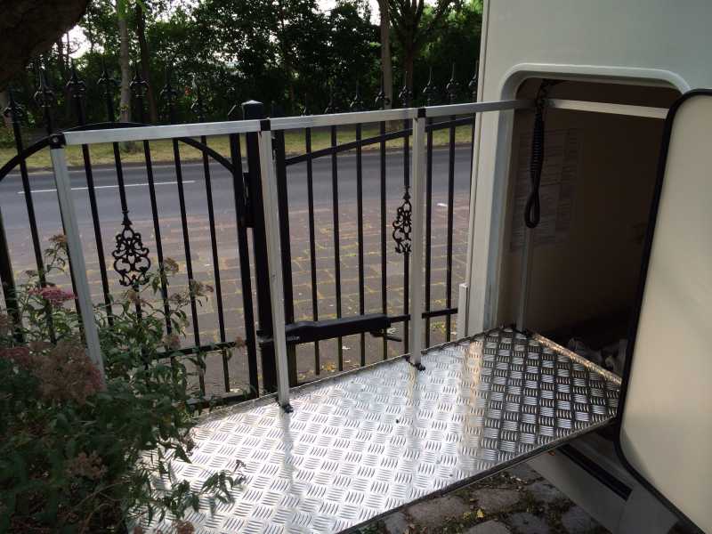

    Als letzten Schritt habr ich aus den Alu-Quadratstäben eine Reling gebaut, um Campingstühle etc. verzurren zu können:

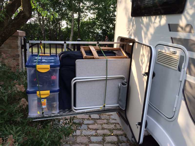

    Tja, und jetzt isses fertig. Kostenpunkt: ca 500 Euro. Klappt alles bestens, ordentlich verstaut, schnell sind die Campingklamotten jetzt zur Hand.
    Gruss, Andreas
