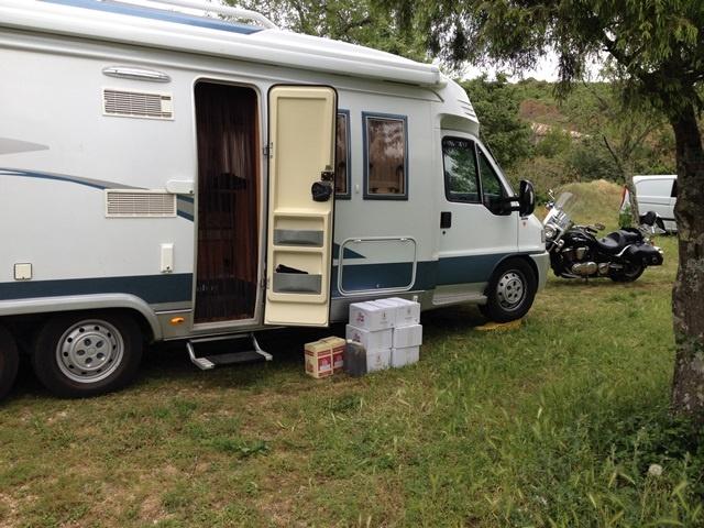

  • Moin Olaf,
    schickst Du mal ein Foto von den Fadenvorhang? Ich stelle mir so etwas nämlich auch für unsere Garagenklappe vor, die ja ständig offen ist, damit die Hunde auf der Rampe hin- und herlafen können :)
  • Hallo Hartmut,
    ist zwar keine Nahaufnahme, aber wenn man die Augen auf die Tür und nicht auf den Wein richtet, kann man den Vorhang trotzdem erkennen ;)

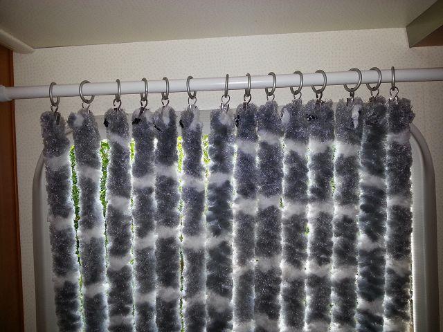

    In unserem alten WoWa hatten wir diesen Flausch, war damit eigentlich zufrieden, Blickdicht- einigermaßen Windunempfindlich- Sonnenstrahlen kommen nur selten durch und wie du schon geschrieben hast, einfach durchgehen.

  • Hallo Miteinnder,
    meine Erfahrung:
    Hatte anfangs auch den Fadenvorhang, das
    gefussel hat mich bein Aus- und Einsteigen genervt.
    Immer hing mir eine Fussel an Nase oder Ohren.
    Bin zum alten Flauschvorhang zurück gekehrt.

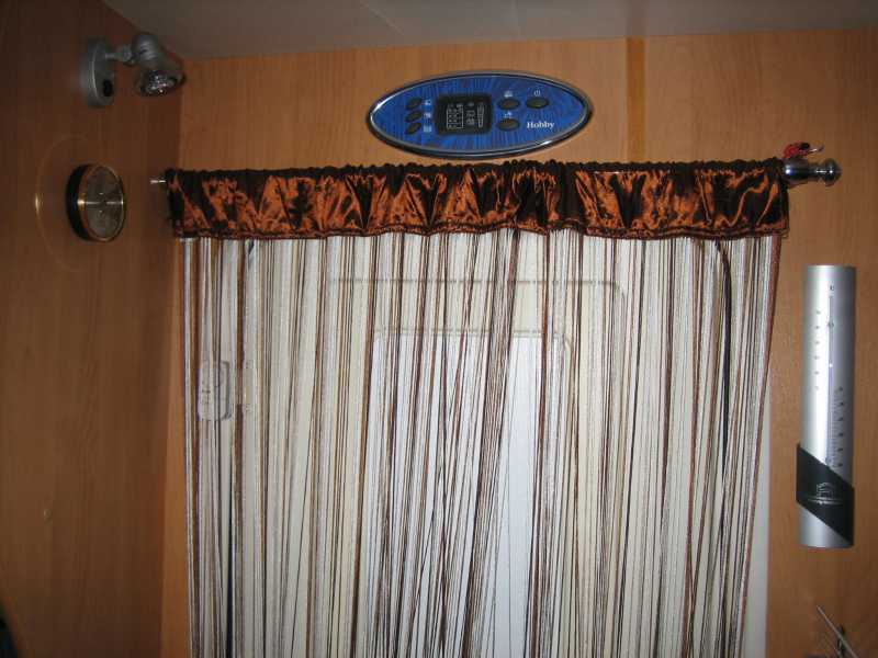

  • Wir hatten auch die Fäden - in weiß.
    Bekommt man in den Baumärkten, haben Schlaufe, durch die man ein Teleskopgardinenstängchen schieben kann. Zwei Klebehaken an die Wand, einhängen, fertig ist der Fadenvorhang.
    Die Länge kann man durch Scherenschnitt anpassen.
    Wir sind auf diese Lösung wegen unserer Fellnasen gekommen, durch Fliegengittertüre würden die beiden ungehindert durchhüpfen - wenn z.B. eine heisses Hundemädchen vorbeistolziert ...
    Eine einfache und günstige Lösung, die nicht so viel Licht wegnimmt, wenn die Tür offen steht.
