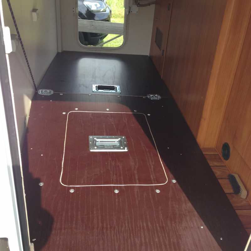

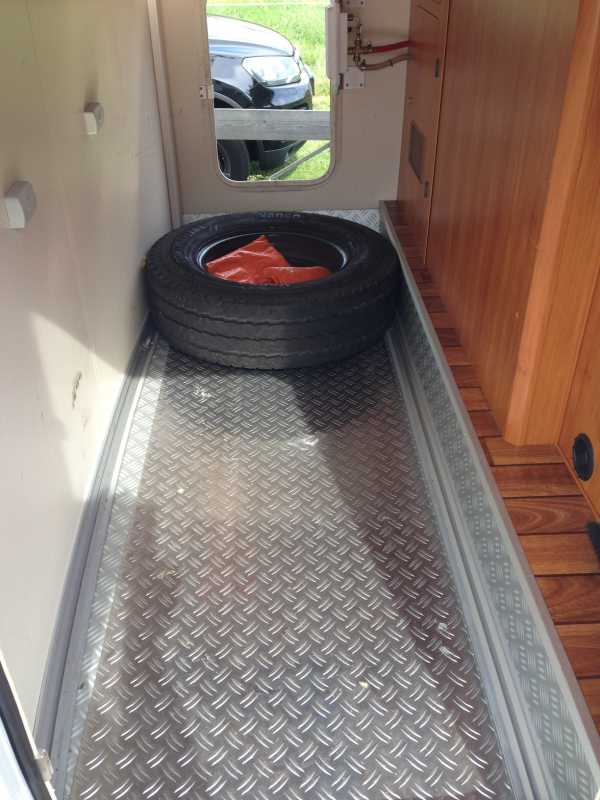

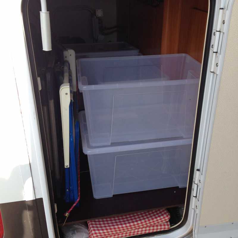

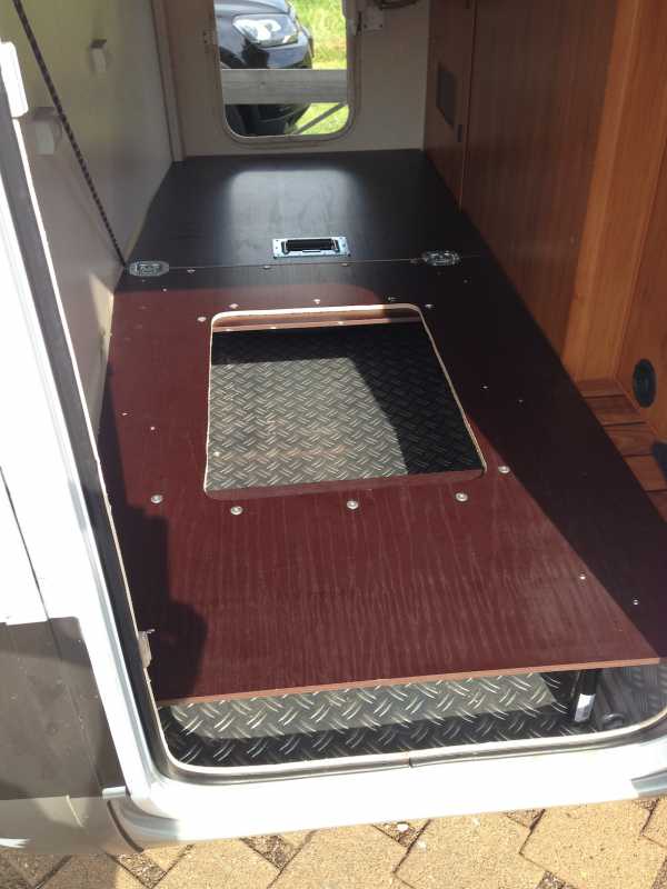

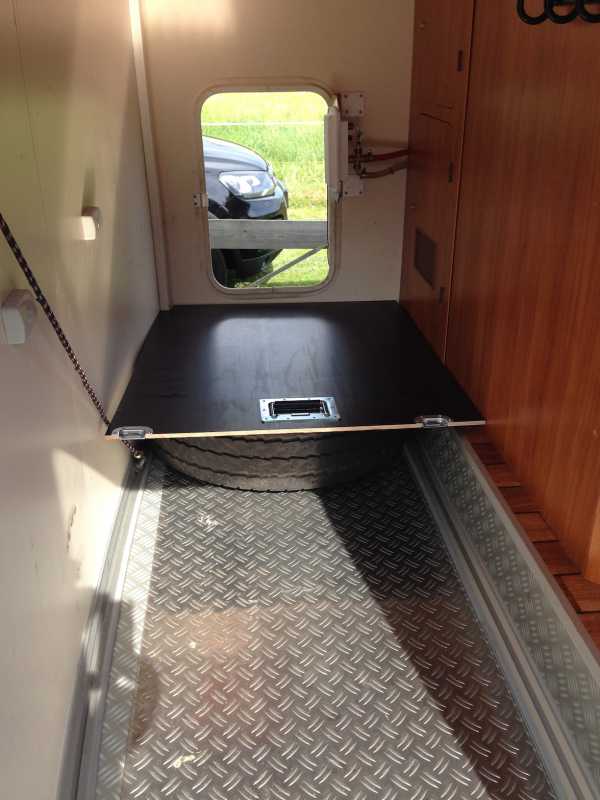

Seit unserem Balticumurlaub schleppe ich ein Ersatzrad immer mit, besser ist das. Leider gibt's ja da nix Gescheites und Basteln ist angesagt. Ich entschloss mich, das Reserverad einfach in die Garage des Womos zu legen und ein Zwischenboden einzuziehen. Simple und einfache Lösung. Beschläge & Co ausm Netz und das "Holz" vom Tischler.

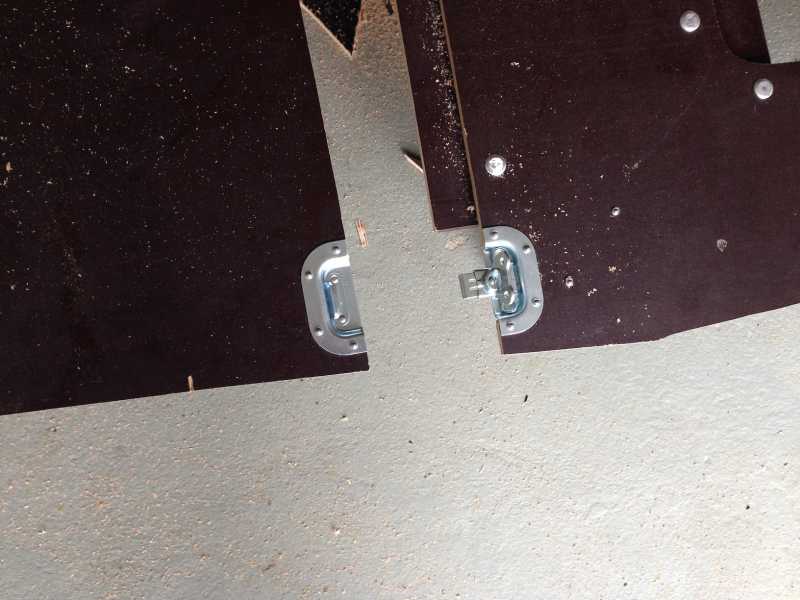

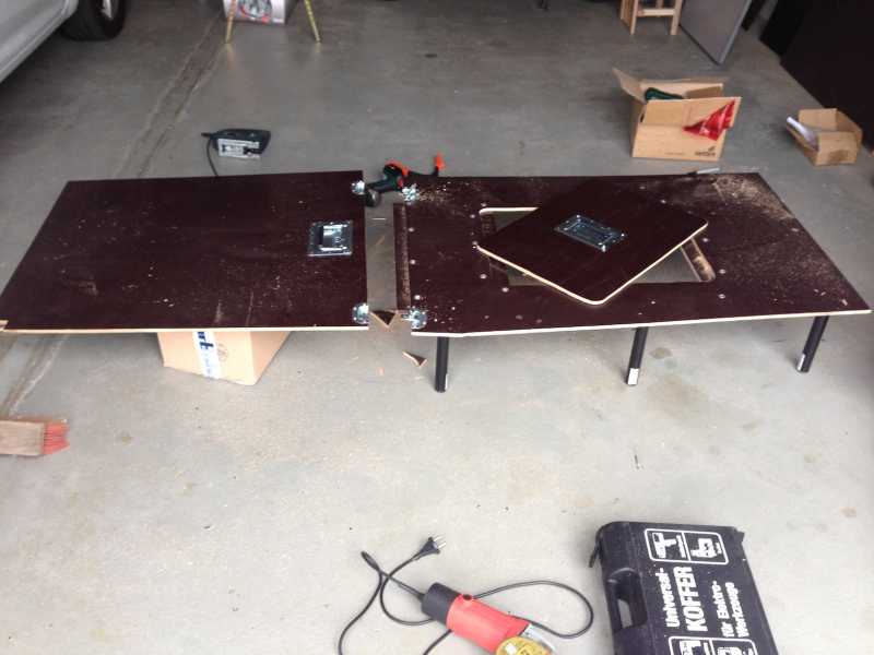

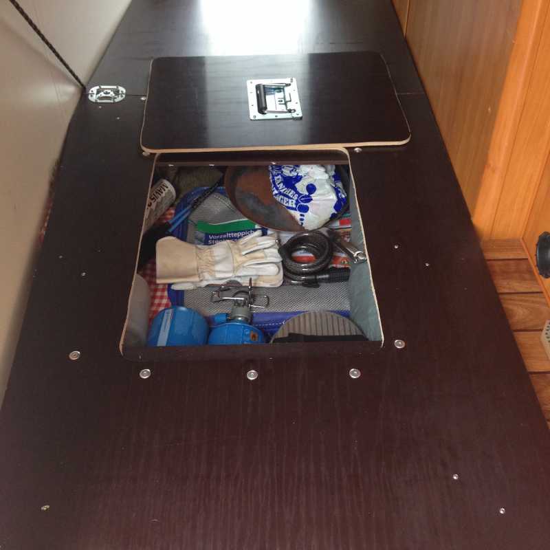

Ich wollte unbedingt die getrennte Fläche fest zusammen verbinden. Die ganzen Metallteile habe ich aus nem Spezialshop für Musikboxenbau. Dort habe ich auch die Nieten bestellt. Nun kommt nur noch ein Teppich drüber, damit der "Spaß" nicht so rutscht. Na seht selbst
