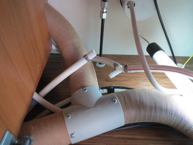

    Wollte kurz berichten, dass wir das Leck gefunden haben. Leider war eine Schlauchschelle nicht richtig angezogen bzw. nicht richtig plaziert.
    Der Schaden ist behoben und das Auto wieder trocken. ;)

    diese "Quetschschellen" sind auch bei den alte WoMo's ein Problem.
    Ich habe alle gegen normale, mit dem Schraubenzieher fest zu ziehende Schlauchschellen getauscht.
    Auch bei mir war bei der ersten Fahrt beim Wassverteiler etwas undicht und ich habe, nachdem ein Teppich nass war nachschrauben müssen.
    Aber Problem gefunden, gelöst und weiter geht es. ;)
