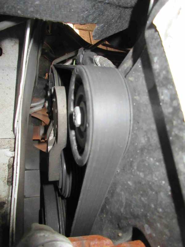

    bei ca. 50000km irgendwo in Norwegen fing unsere Transe an zu singen.
    Der Riementrieb für Klima, Generator usw. war schnell lokalisiert.
    Ein Geräusch, das der Techniker liebt.
    Schön metallen, hart auf hart.
    Es wurde zum Qietschen und hörte sich irgendwann unangenehm an.
    Die Beifahrerin war, insbesondere bei Tunnelstrecken oder seitlichen Betonbrüstungen genervt.
    Die Werkstatt hatte im März nichts hören können. :(
    Auch jetzt musste ich nachhaltig bleiben. :unsure:
    Dann wurde doch was festgestellt.
    Erst wurde eine falsche geklieferte :woohoo: Rolle eingebaut, dann nachgeordert und eine zweite eingebaut.
    Den Riemenwechsel hat man sich dafür erspart. ;)
    Nun singt die Transe nicht mehr.
    Die zuerst gewechslte Rolle läuft noch recht gut, die zweite sehr rauh und unrund.
    Kein Ruhmesblatt, wenn der polnische Zulieferartikel bei 50000km schon Schrott ist. :(
    Ford, die tun was. :evil:
    Für den Umsatz grinste der Meister. :blink:
    Kosten,: so um 120€
