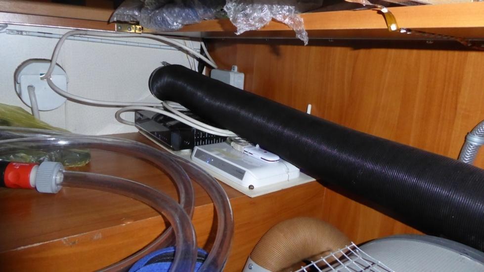

  • Hallo Uwe,
    die Selfsat>IP36 aus dem Link ist eine SAT>IP Empfangsantenne, die in der Tat, an einen externen Mast montiert, mit Hand ausgerichtet werden muss.
    Gegenüber der Komplett-Anlage fehlt auch noch das WLAN zum kabellosen Empfang.
    Sie besitzt einen Netzwerk-Anschlussüber den sie mit einem Ethernet-Kabel mit einen WLAN-Router verbunden werden muss, der die TV-Kanäle dann ins WLAN bringt.
    Dieser WLAN-Router ist im Haus meist eh schon vorhanden. Im Womo müsste man diesen meist noch extra installieren (einschliesslich des angedeuteten PoE-Adapters).
    Ich habe mir ähnliches mal zum Testen fürs Womo zusammengebastelt (zuhause tut eine ähnliche Konstellation schon einige Zeit mit 4 TV-Kanälen preisgünstiger und zur vollsten Zufriedenheit).
    Aus Restbeständen ist das ein 4-fach-SAT>IP Receiver "Telestar-Digibit-Sat-IP-Netzwerk-Transmitter" zusammen mit einem einfachen WLAN-Router.
    Ein SAT-Anschlus nach aussen liegt in der Aussensteckdose, dort wird eine herkömmliche SAT-Schüssel auf Stativ angeschlossen (z.B. Technisat Digidish 45).
    Links und Photos s.u.
    MEHRERe TV-Kanäle gehen damit nur beschränkt.
    Bei Erfolg könnte ich die LNB gegen eine "Unicable LNB" für mehrfach-Empfang austauschen.
