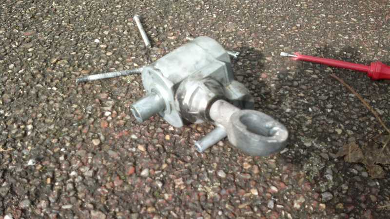

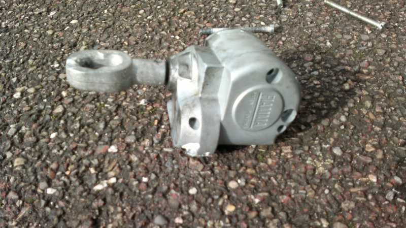

    Aaaber jetzt ist ein akutes Problem da, es hört halt nie auf. Haben gestern Abend die Markise etwa einen Meter raus gefahren, und da blieb sie dann auch - ging weder vor noch zurück. Heute Morgen habe ich dann lieber beiderseits Spanngurte drumrum, bevor das noch das noch heraus schießt und auch noch das Nachbar-Womo trifft. Eine gute Entscheidung: Bereits beim weiteren Versuch heute Morgen, hielt sie nicht mehr in ihrer Position. Rein ging sie aber auch nicht.
    Es ist eine Fiamma, knapp 4 m lang, raus dürfte sie etwa 3 m gehen. Einen Modellnamen o. Ä. finde ich nicht.
    Das Getriebe habe ich mal abgebaut, daran scheint es zu liegen (es dreht einfach durch und "greift" nicht mehr", auch ohne Angaben darauf.
    Ach Mist
    Phil
  • Update:
    Markise ist wieder drin. Was an dem Getriebe war, weiß ich leider nicht, das bekommt man ja nicht auf. Obligatorisch WD-40 rein, momentan läuft sie wunderbar, als wäre nie etwas gewesen... aber wie lange...?
    Binde erst einmal Spanngurte drum, damit das Ding nicht auf der BAB meint, sich zu verselbstständigen.

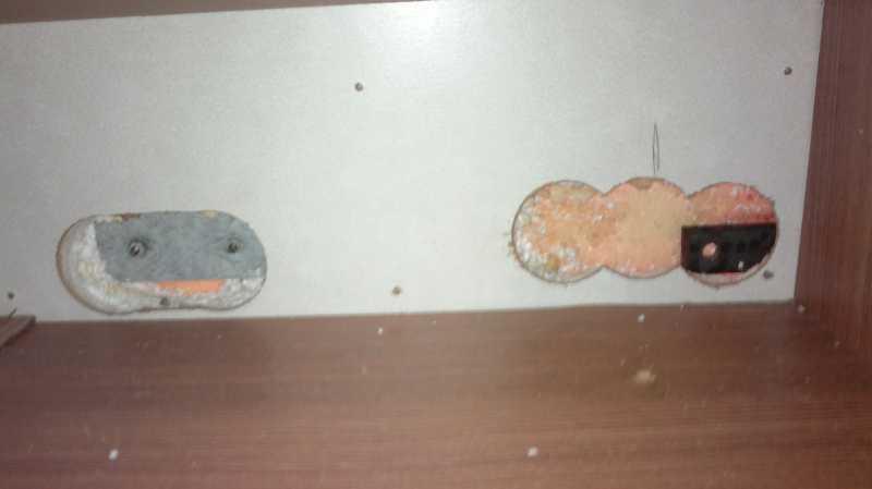

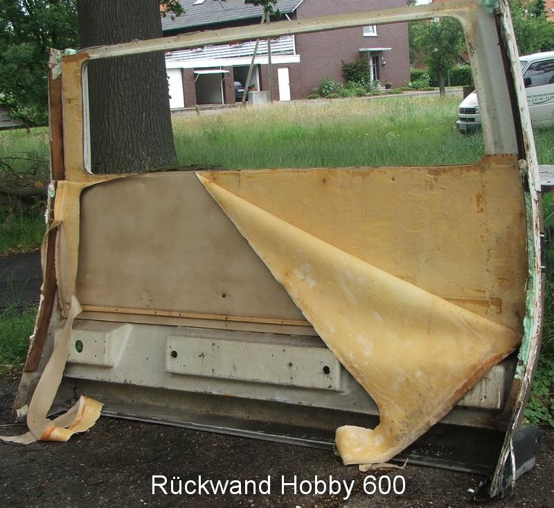

    Eine Frage an die AK-Kenner, bevor ich bei Hobby anfrage: Wie sind denn die Wände aufgebaut, welches Material? Speziell die Rückwand. Diese scheint, wie die Alkovenkiste, aus GFK zu sein - stimmt das? Und: Ist dort ein Holzgerüst verbaut, oder wurde darauf verzichtet?
    Hintergrund: Ich möchte für die Lüftung mit Wärmerückgewinnung zwei Löcher schneiden, und dabei natürlich nicht unbedingt einen "Träger" zersäbeln.

  • Da wird Dir sicherlich nur Hobby weiterhelfen können, einfach mal per E-Mail anfragen. In der Regel ist man dort sehr hilfsbereit - gerade bei den alten Schätzchen, die die Fahnenstange der Marke halten B)
    Vielleicht solltest Du ein Foto von der Rückwand machen und Dein Vorhaben maßgenau aufzeichen ...
  • Hallo Phil,
    richtig,der "Heckansatz" ist aus GFK.Von Hobby erwarte nicht zuviel,ich habe damals 3 Fragen gestellt zum 550 AK.Unter anderem obs noch Fenster gibt,das war auch die einzigste Frage,die beantwortet wurde.Zitat von Hobby:Guten Tag,Nein gibts nicht mehr.
    Auch in der Heckwand wird ein Holzgerüst drin sein,schon allein wegen der Stabilität.

    Nächste Woche möchte ich das angehen, werde wohl erst einmal von innen "vorsichtig" das Sperrholz wegschnitzeln, dann sehe ich ja, ob man da auf ein Gerüst stößt. Aufgrund des Abstands zum Fenster (~8 cm) habe ich Hoffnung, dass da keines ist. Man wird sehen.

  • Hallo Phil,

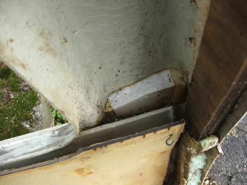

    leider kann ich Dir nicht sagen, wie die Rückwand beim AK aufgebaut ist. Da ich mir aber nicht vorstellen kann, dass das Hobby-Wohnwagenwerk verschiedenen Techniken angewendet habe, zeige ich Dir ein Foto von der Rückwand eines Hobby 600:
    Die Rückwand besteht aus GFK. An den Verbindungsstellen zu den Seitenteilen, dem Dach und dem Boden sind Holzleisten eingearbeitet. Auf den großen Flächen ist von innen Styropor auf das GFK geklebt. Darauf kommt eine Sperrholzplatte mit der Innenverkleidung. Das ist alles. Selbst bei der Heckleiter oder beim Fahrradträger keinerlei Verstärkung!
    Ich denke, bei AK ist es genau so.... lasse mich aber auch gerne eines anderen belehren. ;)
    Nachsatz: Ich habe noch ein Foto aus dem Bereich Ecke/Heckfenster gefunden. Da sieht man das Innenleben und die Verbindung zur Seitenwand sehr deutlich:

    danke für die Bilder. Sehr aufschlussreich und könnte beim AK wirklich auch so sein: Habe eine Blende abgeschraubt, um mal zu gucken, wie Radhalterung etc. befestigt sind (nur zum festbinden, Gewicht kommt auf einen Motorradträger, der unten im Rahmen befestigt ist). Sieht wirklich "leer" aus dazwischen...

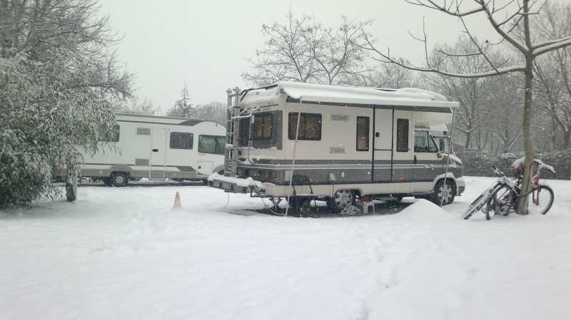

    mal ne Rückmeldung von den Wintercampern...
    Vor weg: Es geht ganz gut ;) Wir sind seit "Wohnbeginn" im August bei der achten 11 kg Gasflasche angekommen, was ich für Dauerbeheizung als ziemlich ok empfinde. Bei den Tagen der etwas niedrigeren Temperaturen (zwischen -7 und -13°C) hielt eine Flasche aber nicht einmal eine ganze Woche. Auch die Markise kann einige Zentimeter Schnee ab B)

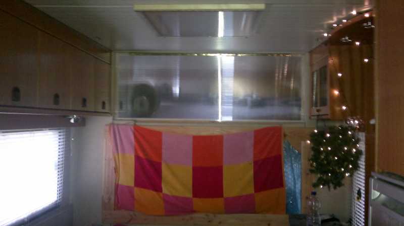

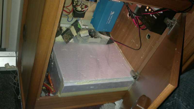

    Dass man mit dem Gas einigermaßen klar kommt und sich dennoch nicht den Wolf friert, ist folgende Bastelei recht hilfreich:
    Alkoven und Dachfenster mit Doppelstagplatte abgetrennt. Scharniere aus dem Möbelbau, Gummidichtlippen und je nach dem einen entsprechenden Rahmen dafür gebaut. Beides kann man auch dauerhaft offen lassen, dazu sind an der Decke weitere Verschlüsse. In der Zeit, in der der Alkoven zu ist, heißt das natürlich: Außer zum Krempel lagern für nix zu benutzen... :dry: Zusätzlich ist der Fahrerraum abgetrennt: Unten Styrodurplatten, auch hinter dem Beifahrersitz am Holz komplett durchgezogen. Oben ein Holzrahmen und dahinter verbaute Noppenfolie aus dem Gewächshausbau, doppelt gelegt, U-Wert ca. 2W/m²K. Dies war nötig, weil eine flexible Dämmung hin musste, da die Sitze bei der Fahrt reindrücken. Hier klemmt nun noch lieblos ein Handtuch, es soll noch ein dicker Stoff fest davor, dass man den Holzrahmen auch wieder sieht.
    Weiter sind nun die Radkästen komplett gedämmt, 3 cm Styrodur, Hohlraum darunter mit Brunnenschaum befüllt. Nur ein Teil davon hier:

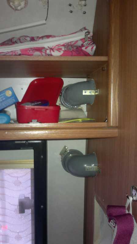

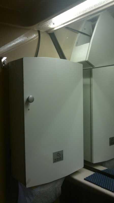

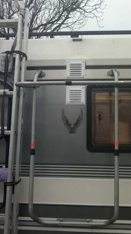

    Zusätzlich hilft (nach Schließen möglichst aller Zwangsbelüftungen) eine kleine Lüftungsanlage mit Wärmerückgewinnung, ca. 25 m³/h (umgebauter "Bayernlüfter"). Absaugung im Bad, Zuluft zum Wohnraum. Zu- und Fortluft über 75 mm KG-Rohr nach draußen, im ersten Bild sieht man es, noch ohne Dämmung und Verkleidung.
    Das alles hilft sehr und macht es komfortabel.

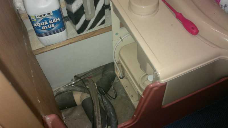

  • Das Klo ist nicht das Problem,das ist ein paar Minuten raus und reingemacht.Offengelegt haste das im Bad ja schon.Kassette raus und darunter sind 4 Schrauben.Das Klo verfügt ja über einen eigenen Wassertank,Du kannst es also theoretisch überall benutzen.Brauchst nur 12 Volt für die Spülung.Wenn Du das raus hast kommst Du recht Gut an den Hohlraum und kannst das vernünftig lösen.Ich würde einen Schacht/Kanal für den Luft und Wasserschlauch machen.So in etwa ist das vom Werk,bzw.ich glaube bei dir fehlt das Brett über den Schläuchen.Da hat wohl jemand seeeehhhhhr weiträumig gesägt.Der restliche Hohlraum ist dann wirklich von Hobby gewollt.

  • Unser WC (C3) bekommt das Wasser vom Frischwassertank. Egal, es sind auch nur die vier Schrauben, aaaaber...
    Hmm, weshalb sind die so rostig? Ok, mal rausdrehen. Geht nicht. Die sind wie in Pudding, würde man den Rest oben am WC lösen, könnte man das Klo wohl einfach so rausziehen. Mist! Genauer nachgeschaut. Unterboden ist bei genauer Betrachtung ziemlich weich, na prima. Eben sogar entdeckt, dass Wasser unten raus tropft (bei einer Kante).
    Woher kommt das? Das letzte Mal sind wir bei Regenwetter vor etwa drei Wochen gefahren -> von unten kanns also nicht sein. Wasserschläuche schließe ich aus, selbst nach Tagen ist da (bei abgeschalteter Pumpe) noch Druck drauf, wenn man den Hahn öffnet. Geduscht wurde zuletzt vor etwa einer Woche, da wir zwischenzeitlich kurz zu Hause waren, auch scheint die Wanne rissfrei und dicht.
    Dachkante? Luke von WC-Kassette? Letzteres könnte ich mir sogar vorstellen, zudem ist die Gummidichtung so blöd gemacht, dass auch jegliches Kondenswasser daran (bzw. an den Gimmis ringsum) nach innen läuft. Juhu. Herrjeh, na schön, also ist da alles verfault...
    Da ist das bisschen Loch und Heizwärmeverlust momentan grade das kleinere gedankliche Problem... :angry: Also mache ich da hinten (habs zur Übersicht mal von oben aufgebohrt) heute nix, bis ich generell mal weiter weiß...
