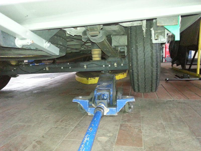

  • Ich komme nochmal auf das Thema: wo den Transit hinten anheben zurück.
    Beim Reifenneukauf im Frühjahr habe ich aufgepasst, wie die den Wagen anheben.
    Es ist eine kleine Werkstatt, das Womo geht nicht in die Halle.
    Also wurde mit Rangierhebern gearbeitet.
    Erst eine, dann die andere Seite.
    Siehe da:
    Der Wagen wurde hinten am Achsträger angehoben. Er war zwar nicht voll beladen, aber so 3,2 t waren es sicherlich.
    Verblüfft habe ich zweimal hingeschaut.
    Die Feder hat das gesamte Gewicht getragen, ohne das der gelbe Anschlagdämpfer auch nur berührt wurde.
    Der Abstand blieb bei ca. 5-6 cm.
    Also trägt die Feder das Gewicht ganz alleine, ohne sich zu biegen.
    Damit scheint klar, dass unsere Überlegungen durch die Praxis hinfällig werden.
    Eine erstaunliche Erkenntnis.
    Damit ist auch klar, dass ein Flaschenheber, sofern man ihn unter den Achsträger bekommt, ausreicht.
    Ich habe den Praxistest noch nicht gemacht, werde das aber hier, wenn der Regen endlich vorbei ist, mal versuchen.

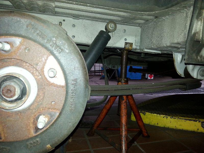

  • ......Ich weiß nur nicht, ob das Rad dann noch abgenommen werden kannn oder, weil die Achse eingefedert ist, das Rad am Aufbau nicht vorbei geht.........
    Hier mal zwei Bilder dazu.
    Nein, zum Radwechseln musst du einen Stützbock im angehobenen Zustand untersetzen und den Heber wieder absenken, so kommt das Rad auch wieder runter und kann gewechselt werden. So haben es die Fordleute beim letzten Räderwechsel auch gemacht. Neben unserem WoMo stand ein Knaus, deren Radkasten größer ausgeschnitten war und somit ein leichteren Radwechsel hat.
    Seitdem habe ich zwei Hydraulikheber dabei, einen Kleinen und einen Großen, damit sollte es klappen, zumindestens von den zwei wichtigen Maßen her, Kleinstmaß (Erstunterstellung des Hebers)und Größtmaß (Höhe zum Radwechseln).
    Ausprobiert habe ich es noch nicht und hoffe, dass ich das auch nicht einmal muss.
    ;) Martin
