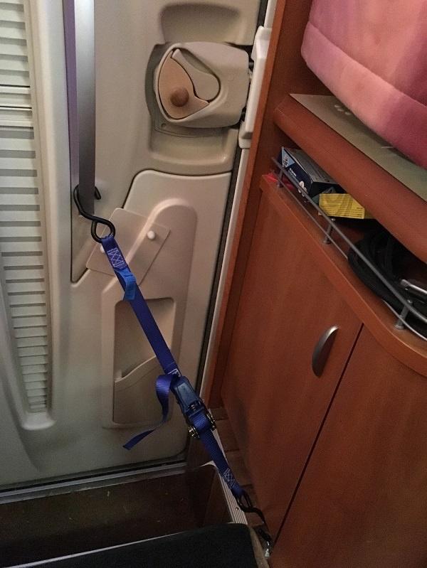

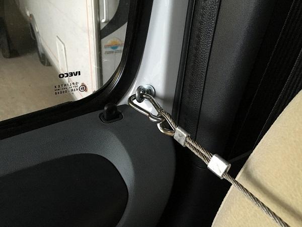

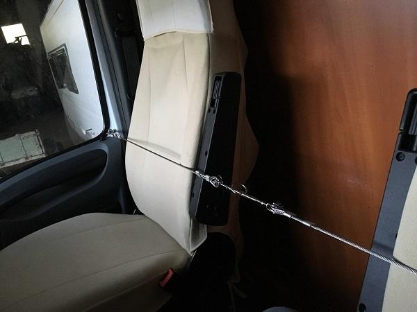

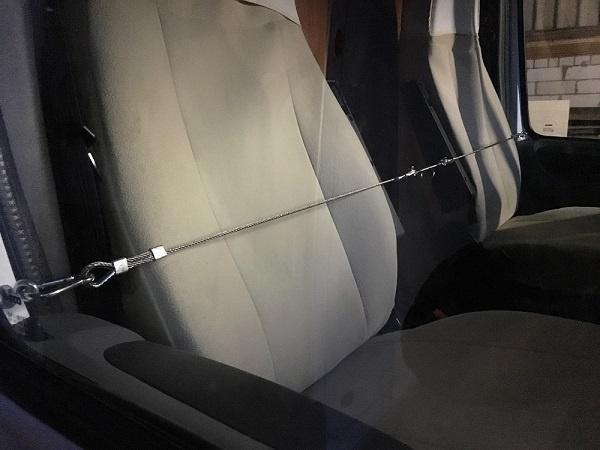

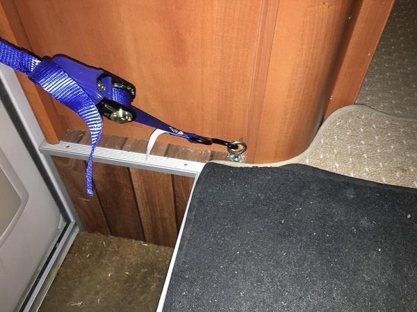

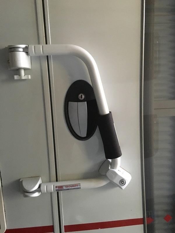

    hier meine Einbruchsicherungen die ich in meiner Sphinx nachgerüstet habe. Bilder 1-6. Außerdem habe ich an den kleinen Dreieckfenstern in der Fahrgastzelle eine Einbruchschutzfolie von 3M angebracht. An den großen Seitenscheiben ist das ja leider nicht erlaubt.

  • Der Holzeinsatz in der Aufbautür ist ja cool. Super Idee B)

    PS: Wie spannst du denn das Stahlseil?
  • Servus Paul
    Hast Du vor Dein WoMo in ein en Sicherheitstrakt umzuwandeln, B) der Zurrgurt bei der Aufbautüre ist meiner Meinung nur eine Psychologische Sicherheitsmaßnahme, weil der Türgriff einer Gewaltanwendung nicht standhalten kann, da dieser in der Türmitte angebracht ist und somit der Zugpunkt nicht Optimal ist. Ehrlich gesagt solche Maßnahmen wären mir persönlich zuviel.
    Man sollte bei all den Sicherheitsmaßnahmen die man in seinem WoMo einbaut, auch bedenken nicht nur daß ein möglicher Einbruch verhindert oder eben nicht in kürzester Zeit erfolgen kann, sondern daß man im Ernstfall selbst auch das WoMo schnell verlassen kann, und in der Hektik kann das unter Umständen zur Selbstfalle werden.
    Jäh mehr man das WoMo offensichtlich absichert, um so eher vermutet auch der Einbrecher das es da etwas zu holen gibt, das ist nicht anders als bei einem Haus.

    genauso sehe ich das auch und Sicherheitsvorkehrungen sollten nicht zur Falle werden, wenn man schnell raus muss und diese Zusatzschlösser sehen auch dezenter aus, wie auch deine Vorgehensweise. Dieses Seil von Tür zur Tür wäre auch nichts für uns, da die Sitze nicht mehr genutzt werden können, ist nur etwas für nicht drehbare Vordersitze. Des weiteren ist dieses Seil auch nicht wirklich als Sicherung anzusehen, da die Scheibe der Schwachpunkt ist, wenn diese mit einer Folie abgeklebt wird und mit einem speziellen Hammer für Autoscheiben zerschlagen wird, macht das kein Krach und das Seil, na ja ist nicht wirklich unüberwindbar.

  • Hallo Uwe,
    Das Stahlseil wird durch einen Wantenspanner (links rechts Gewinde, Edelstahl) gespannt. (Yachtzubehör) Gibt es bei uns im Bauhaus.

    Selbstverständlich muss das Verlassen des Fahrzeuges im Notfall mit einbezogen werden. Der Gurt an der Türe lässt sich mit einem Griff lösen und sollte dies mal nicht gelingen liegt direkt über der Türe in einem Utensilo eine Schere und ein Messer. Dass man in jedes auch noch so gesicherte WOMO kommt ist auch klar. Ist nur eine Sache des Gewaltpotentials.

    Habe mich für 2 abschließbare Heosafe Schlösser
    entschieden. So kann man auch mal schnell die
    Türen sichern und wenn es nur auf dem Parkplatz
    beim Supermarkt ist.
    Einsteigen tue ich dann über die Aufbautür, die aber
    auch durch ein Zusatzschloss gesichert ist.
    Gruß Frank
