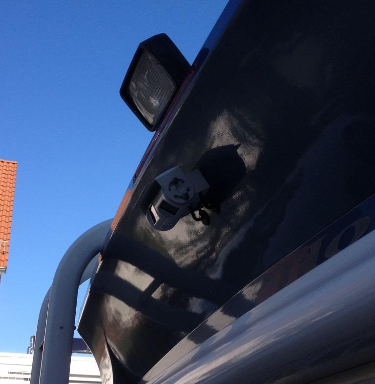

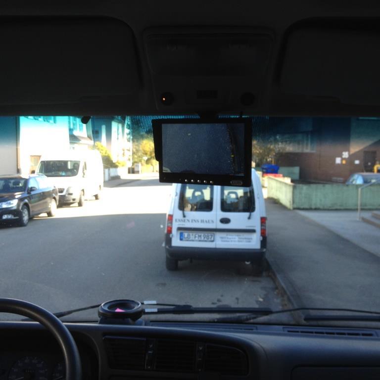

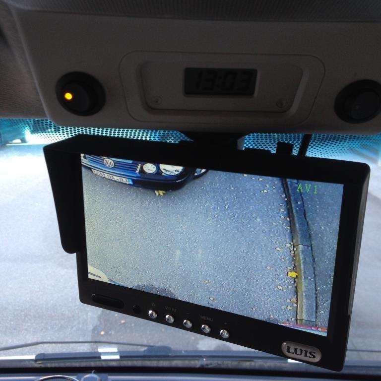

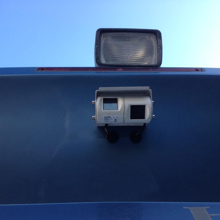

  • Hallo Holger,
    im Anhang ein paar Bilder zu der Lösung am Heck und Bildschirm anstelle Rückspiegel.
    Mit dem linken Schalter über dem Bildschirm wird dieser eingeschaltet, am rechten Schalter hängt das Radio.

  • Genauso habe ich es auch gemacht.
    Habe dafür aber den mitgelieferten Gelenkhalter so abgeändert, dass ich den Monitor zu Scheibe klappen kann um das verdunkelungs Rollo hochziehen zu können.

  • Hallo Frodo,
    auf einem deiner Bilder habe ich gesehen, dass du auch noch ein Scheinwerfer auf dem Dach zum Rückwärtsfahren installiert hast. Kannst du dazu einige Informationen zu Fabrikat , Installation, Stromversorgung und Schaltung zukommen lassen.
    Danke
    Paul
  • Hallo Paul,
    der Scheinwerfer ist aus einem Zubehörshop für die Landwirtschaft. Es handelt sich um einen Such- oder Weitwinkelscheinwerfer, welcher an Traktoren angebaut wird.
    Kostet nur ein paar Euronen...
    Gruß aus dem Ländle
