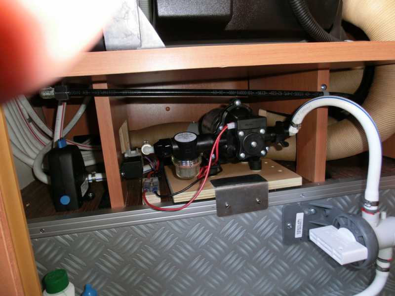

Hallöchen liebe Forumsmitglieder, Habe eine dringende Frage. Wo sitzt die Wasserpumpe im Hoppy Van Exklusiv . Im Wassertank kann ich sie nicht finden.Liebe Grüße Klaisaty
Hobby Technik
Hallo Klaisaty,
linke Caragenseite in Fahrrichtung befindet sich innen die Klappe zur Heizung,
unter der Heizung ist die Pumpe zu erkennen.
Dieter -
hier noch ein Bild.
Dieter -

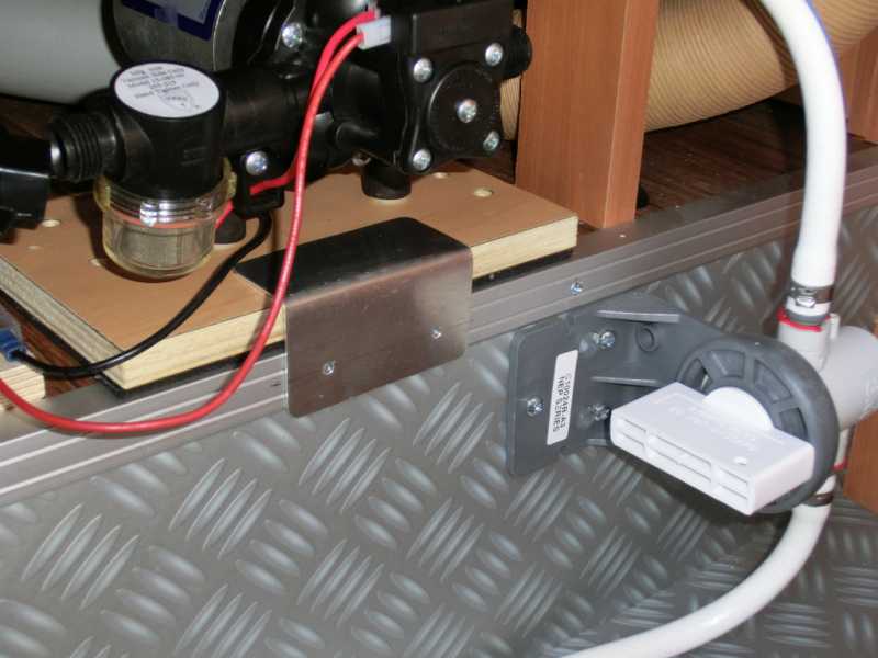

Hallo Isa und Klaus,
welches Baujahr hat Euer Van Exklusiv,ab Baujahr 2010 ist dort ein 3M Wasserfilter eingebaut,
diesen Filter im Winter ausbauen,aus diesem läßt sich das Wasser nicht vollständig
entfernen,er würde dann bei Frost platzen.Bei Verwendung von Frostschutzmittel in den Leitungen
den Filter auch ausbauen und die Leitung mit einen dazugehörigen Atapter verschließen.
Da ich kein Frostschutzmittel in den Trinkwasserleitungen verwenden möchte,baue ich die Pumpe im
Winterhalbjahr aus,ich habe den Aufbau der Pumpe so verändert das der Ausbau nur wenige Minuten dauert.
Die Leitungen werden im geöffneten Zustand mit geringen Luftdruck leergeblasen.
Hier noch einige Bilder auf denen könnt Ihr den Flteratapter sehen.
Dieter -
