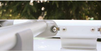

  • Hallo Uli,
    die Reling ist voll nutzbar. Wir hatten mittels zweier Quertraversen eine (volle) Dachbox mit Surfzeugs, daneben in der Spitze bis zu drei Surfbretter. Alles in allem und 70kg denke ich. Ging problemlos.

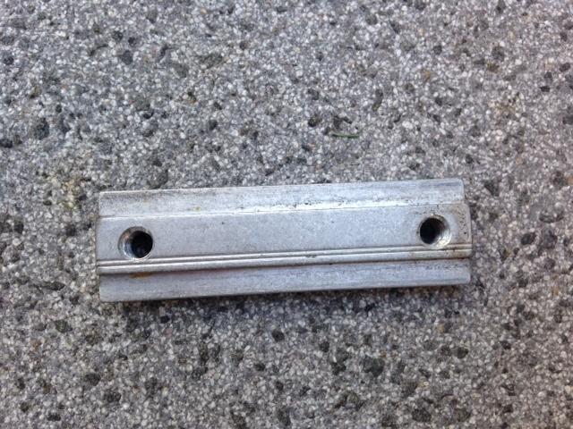

    Die Quertraversen kann man über den Freundlichen bestellen (eine sollte ja auch bei dir schon drauf sein), dauert aber endlos lang, bis zu 8 Wochen. Dazu sind die aus Alu, was sich bei der Länge dann auch schon teilweise etwas durchbiegt bzw. schwingt. Das Schwingen habe ich dann zunächst ganz pragmatisch mit einem Stück untergequetschter Poolnudel kompensiert, mit dann aber von einem Kollegen zwei Edelstahl-Vierkant-Traversen machen lassen. Am Ende dann quer ein rechteckiges Stück Edelstahl dran, zwei Löcher im passenden Abstand und dann mittels Schrauben an den Schlitten befestigt, die in der Reling laufen. Der der Kumpel begabt ist, hat er mir allerdings auch auf Basis der vorhandenen Schlitten auch zwei neue fräsen können, da logischerweise durch die eine nur Originaltraverse auch nur ein Schlittenpaar vorhanden war.
    Bilder findest du wie gesagt in dem o.a. link, den Uwe angegeben hat.
  • Problem könnte werden, wie du die an deine Reling schraubst. In der Schiene läuft ja seitlich eine Nut, und da brauchst du diese "Schlitten".
