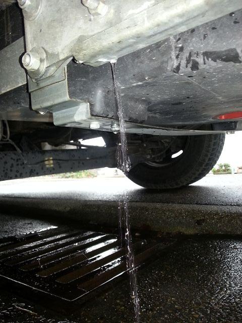

  • Hallo Herwig,
    die Mühe habe ich mir schon gemacht.
    Habe das Ventil auch nun schon 10 x geöffnet und geschlossen.
    Sobald ich den Boiler fülle läuft es so wie auf dem Bild raus.
    Leider kann ich den Ablauf nicht finden, er ist scheinbar direkt
    hinter dem Träger. Bei geschlossenem Ventil läuft es nicht
    so stark wie bei geöffnetem. Das Bild zeigt den Wasserfluss
    bei geschlossenem Ventil. Im Womo und auch beim Boiler ist
    alles trocken.
    Gruß Frank

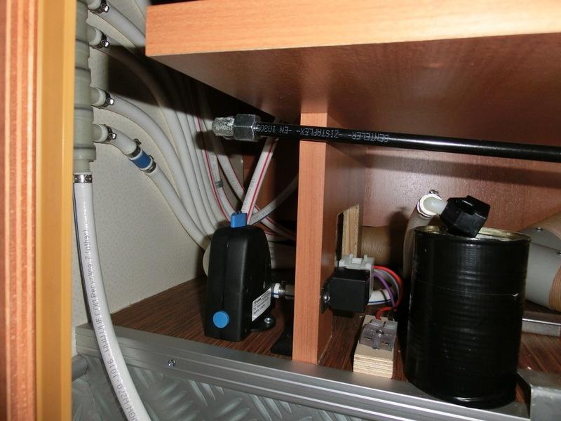

  • Hallo Frank,
    so etwas ähnliches hatte ich vor 2 Jahren auch.
    Nach der Grundreinigung meiner Tanks und dem erneuten Auffüllen im Frühjahr tropfte es immer aus dem Ablauf vom Frostwächter. Hab dann genau wie Du, das Ventil zigmal geöffnet und geschlossen ohne dass sich irgendeine Änderung ergab.
    Da ich aus meiner alten Wohnmobil-Bastel-Zeit noch eines in Reserve hatte, hab ich das Ventil getauscht und dann war es damit auch erledigt.
    Ich denke, dass sich da einfach ein wenig Dreck abgelagert hatte und das Ventil einfach nicht mehr zu 100% schließen konnte. Woher der Dreck kam, kann ich nicht sagen, da ich sowohl mit Filtersieb an der Pumpe, als auch mit Feinfilter im System arbeite.

  • Hallo Frank,
    ich glaube nicht das,das Ventil defekt ist,
    wie hast du kontrolliert, ob das Ventil offen oder gschlossen ist,
    da das Ventil über ein Bi-Metallschalter arbeitet und teilweise eine hohe
    Toleranz hat.Ist der Bimetallschalter ausgelöst läßt sich das Ventil nicht schließen.
    Dieter
  • Hallo Dieter,
    ich weis nicht ob ich mich klar ausdrücke.
    Die Ratschläge sind alle gut gemeint aber sie führen leider nicht zum
    erhofften Ergebnis.
    Hier nun noch einmal.
    Wie in der Bedienungsanleitung beschrieben:
    Frostcontrol geschlossen: Wasser läuft unten raus
    Frostcontrol offen: Wasser läuft unten raus
  • Ich bin euch noch das Ende der Geschichte
    um den undichten Frostcontrol schuldig.
    Es ist fast nicht zu glauben. Mein Enkel
    Felix nahm ihn mit und was soll ich sagen,
    am nächsten Tag brachte er mir den repariert
    zurück. Er meinte es wäre ein Feder verrutscht
    gewesen. Habe ihn gleich mit Hilfe der Kühltruhe
    ausprobiert und hat funktioniert. Die Bestellung
    beim Händler gleich storniert.
    Ja, das ist doch was wenn man solch einen Burschen
    in der Familie hat.
