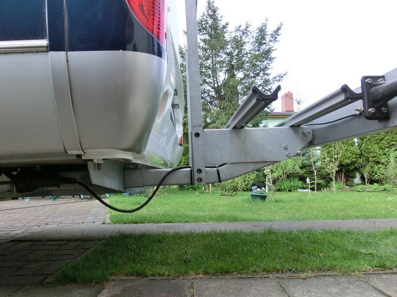

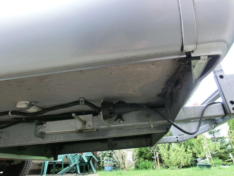

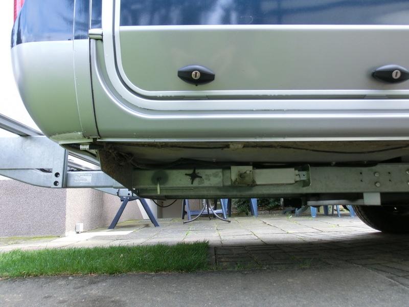

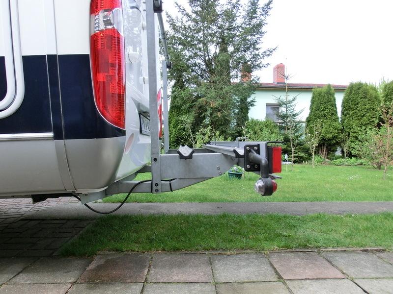

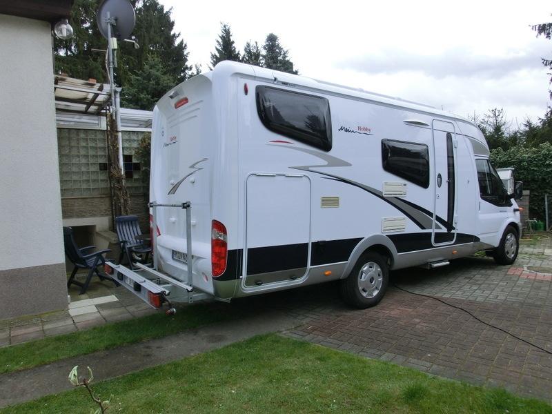

  • Hallo Renate,
    habe das hier bei mir in der Garage.
    Transportiere damit aber, entweder einen Motorroller oder zwei Fahrräder. Momentan noch keine E-Bikes, die passen aber auch rein.

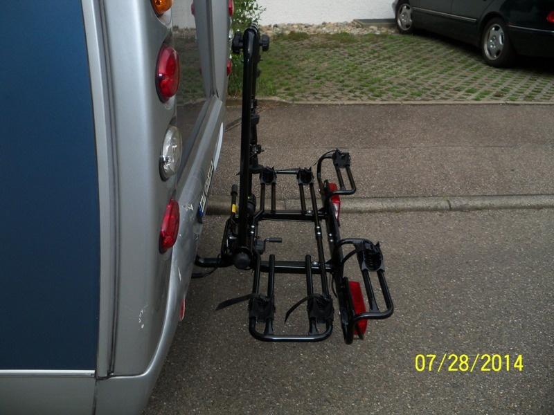

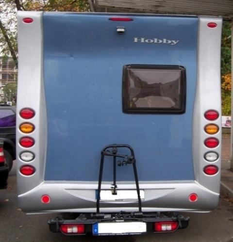

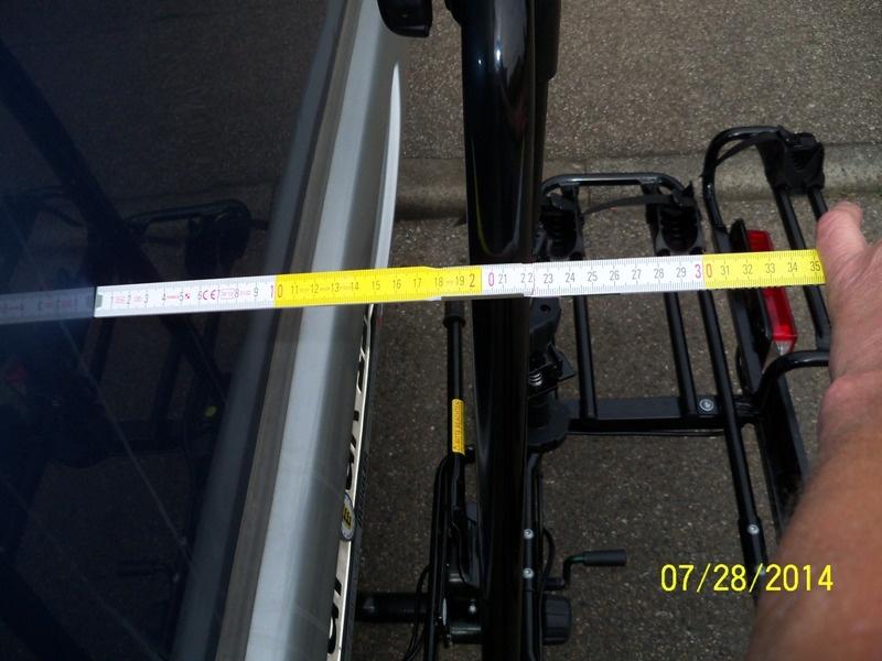

  • Hallo Renate,
    habe dies Jahr eine Anhängerkupplung angebaut und mir ein Fahradträger gleich mit Bestellt, siehe den Bericht dazu.
    Bei mir ist es auch wegen dem Hoch heben der der Räder
    Die Berichte wo im Forum geschrieben wurden, habe ich mir zu Grunde gelegt.
    Ich habe ja keine Anhängerkupplung zum abnehmen, sonder eine Starre Kopplung anbauen lassen.
    Dass ich mit dem Fahrradträger nicht zu hoch komme und auch weit genug von der Rückwand weg bin.
    Mit dem Senkrechte –Halterungsträger bin ich 200 mm weg.
    Und der Fahrradträger ist 400 mm von der Straße weg.
    Der Fahrradlenker ist 50 mm von der Rückwand entfernt. +
    Der Lenker ist 600 mm breit all so genügen Platz.
    Ich werde die Spanngurte nach deinem Beispiel anbringen, die Fahrräder haben sonst noch zu fiel Spiel.
    Mit der Gewichtsangabe kann man unter der Anhängekupplung nach Lesen.
    Hier noch einige Bilder dazu.
